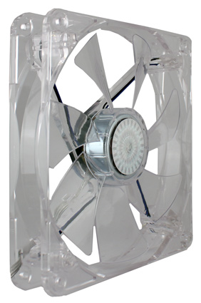

Cooler Master CM Essentials 140
Фирма Cooler Master широко известна нашим читателям благодаря своим качественным корпусам и системам охлаждения.
На этот раз будет рассмотрен вентилятор CM Essentials 140, который к тому же обладает подсветкой.

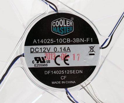

В роли подшипника, правда, используется обычная втулка и заявлено не так много – до 35 000 часов наработки на отказ, зато вентилятор должен оказаться довольно тихим, учитывая невысокую скорость вращения его крыльчатки.

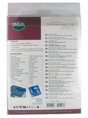

Упаковка в духе Cooler Master, когда картонная коробка с углублением используется для вложения вентилятора, а внешняя оболочка представлена прозрачным пластиком. На обратной стороне приводится подробная таблица характеристик.

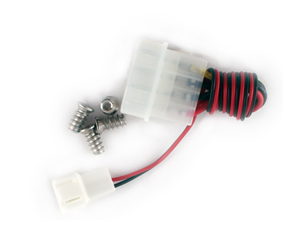

Помимо винтов, в комплекте присутствует переходник с 3-Pin на Molex.

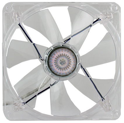

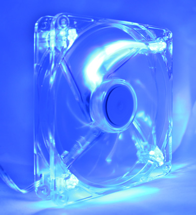

Вентилятор подсвечивается четырьмя яркими светодиодами, благодаря чему все вокруг него обволакивается синей аурой.
Данный продукт сюрпризов не принес, начав работу со своих 1000 RPM при 12 В, и опустившись лишь до 600 RPM на 6 В. Любые попытки замедлить его еще больше просто приводили к остановке или невозможности запуска.

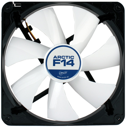

Arctic Cooling F14

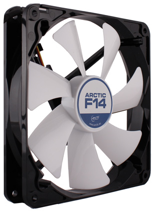

Очередным ветераном систем охлаждения стала фирма Arctic Cooling, а подопытным – ее детище c коротким наименованием F14. Вентилятор снабжен гидродинамическим подшипником и стоит около $11, то есть является вполне допустимым конкурентом для некоторых других вариантов.
Время наработки на отказ не заявлено, зато скорость вращения должна составить 1300 оборотов, следовательно, он может хорошо проявить себя в сравнении с оппонентами (исключая более быструю модель Thermalright), несмотря на то, что рассчитан на применение в качестве обычного корпусного вентилятора.

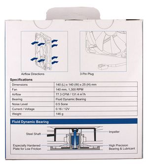

Упаковка небольшая и совсем простая. На белой картонной коробке можно встретить упоминание о шестилетней гарантии на продукт. С тыльной стороны подробно разобрано устройство подшипника и дана техническая информация.

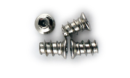

При всем желании комплект поставки просто не поместился бы в эту упаковку. В итоге в ней находятся лишь винты для крепления вентилятора.

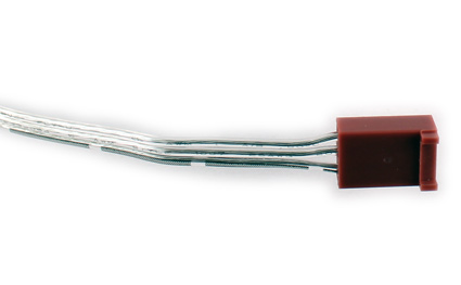

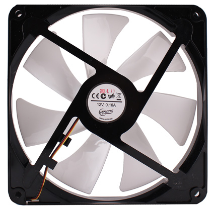

Кабель средней длины, оснащен трехштырьковым разъемом, но он хотя бы обернут в прорезиненную оплетку.

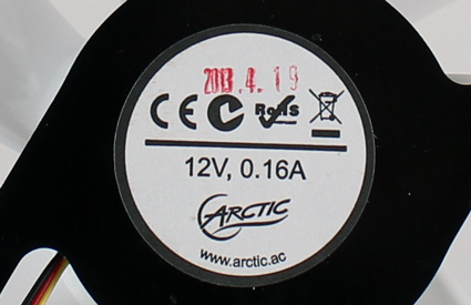

Вместо 1300 RPM вентилятор стартует на 1400 оборотах при 12 В; если снизить питание до 7.9 В, можно добиться 1000 оборотов. Минимальной рабочей скоростью стали 800 оборотов при 6 В, и хотя кулер продолжает крутиться (например, при 600 RPM), он уже не стартует.

Признаться, от F14 ожидались результаты лучше, поскольку в итоге вентилятор оказался довольно громким. Чтобы добиться 30 дБ, придется сбавить его обороты до возможного минимума.

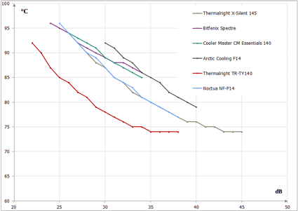

Далее сравним работу вентиляторов с учетом их влияния на температуру. Первым делом начинаем с Intel Core i7-2600K @ 4.8 ГГц (1.40 В) под Thermalright Archon.
Меньше – лучше
Как оказалось, на графике температур Thermalright X-Silent уже не так хорош, как его собрат, наравне со всей прочей группой участников.
И отдельно для 30 дБ.
Меньше – лучше
При 30 дБ лучшим стал X-Silent, обойдя на градус-другой основную группу преследователей с результатом 87 градусов Цельсия. В этом же тесте «провалился» F14, показав худший показатель – 92 градуса.
