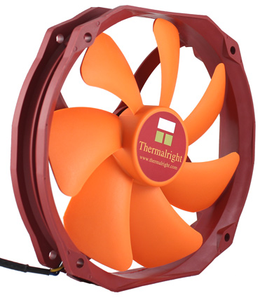

Следующим участником тестов стала вертушка компании Thermalright, чьи вентиляторы и кулеры пользуются большим спросом.
Рассматриваемая модель относится к разновидности корпусных, и напрасно, ведь для устройства заявлены выдающиеся показатели эффективности.

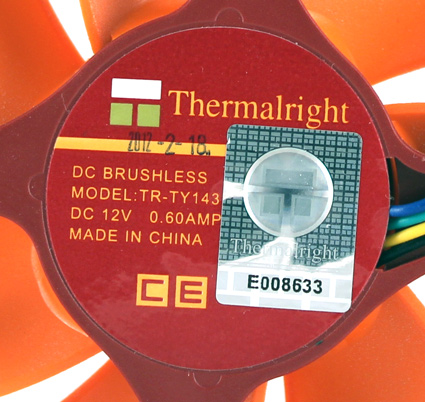

Сам вентилятор выполнен в традиционной для компании округлой форме, а отверстия крепления совместимы с типоразмером 120 мм. В качестве подшипника вновь используется Two Ball Bearing, ко всему прочему TR-TY 143 оснащен кабелем с четырехштырьковым разъемом подключения.

Это очередной подопечный без комплекта поставки и коробки, хотя при покупке он будет упакован в небольшой пакет.

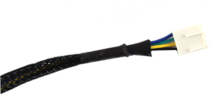

Кабель средней длины, как уже говорилось, используется четырехконтактный разъем с функцией управления оборотами методом ШИМ.
Вентилятор просто чумовой, стартуя сразу с 2700 оборотов, он охотно оглушит любого стоящего неподалеку. Серьезно, на пике возможностей TR-TY 143 буквально похож на пылесос. Кошка, которая тихо и мирно спала в нескольких метрах от действа, проснулась и насторожилась не на шутку. Истинно тихим этому устройству не стать в любом случае, поскольку при минимально доступном питании в 5.7 В он все еще довольно громок на своих 1400 оборотах, а меньше выставить уже не получится.

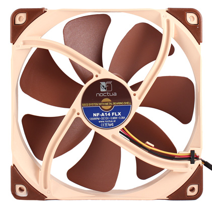

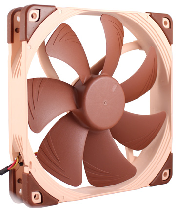

В качестве очередного именитого участника выступает модель NF-A14 FLX компании Noctua.

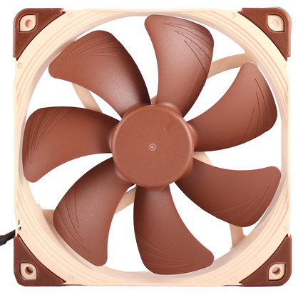

Продукция данной фирмы славится своим качеством, по мере возможности – тишиной и эффективностью, а также своими идеями в инженерии конструкций рамки и лопастей, что отмечалось уже не раз.

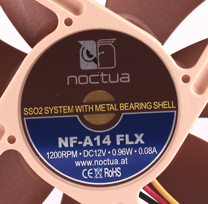

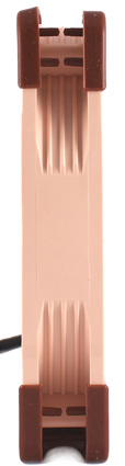

Данная модель использует фирменный гидродинамический подшипник SSO2 и особую геометрию рамки, позволяющую снизить уровень шума и повысить эффективность. Что характерно для Noctua, рамка вентилятора и крыльчатка выполнены в особых, приглушенных тонах. Стоит также отметить время наработки на отказ около 150000 часов, шестилетнюю гарантию и специальные зазубрины на лопастях, которые отличают модель от многих других на рынке.

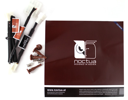

Комплект поставки действительно богат и содержит следующие аксессуары:
- Руководство пользователя;
- Набор антивибрационных шпилек;
- Набор шурупов для крепления;
- Кабель разветвитель 4-Pin на 4-Pin + 3-Pin;
- Кабель с сопротивлением (до 1050 RPM);
- Кабель с сопротивлением (до 900 RPM).

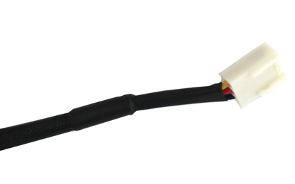

Вентилятор получил фиксированную скорость работы, а потому использует трехконтактный разъем подключения, при этом кабель обернут в оплетку (как и все комплектные адаптеры). Вообще, это уже традиция для Noctua, такая вот забота о мелочах за счет комплектации и качественной упаковки.
Модель FN-A14 «завелась» и начала работу с 1300 RPM, постепенное снижение питания позволило опуститься до 600 RPM на 5.5 В, но это реальный предел. Если выставить хоть немного меньше, то вентилятор продолжает работать, однако скорости начинают падать.
