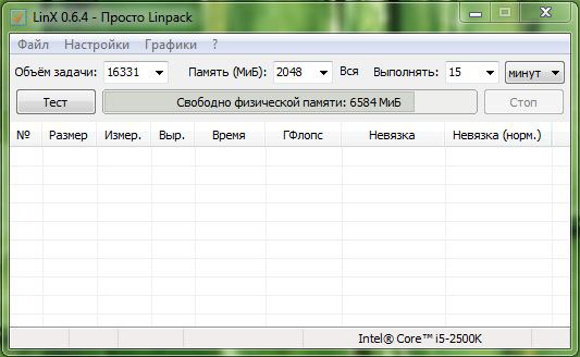

Нагрузка осуществлялась при помощи утилиты LinX версии 0.6.4 с AVX. Прогрев продолжался 15 минут, а объем задействованной памяти составил 2048 Мбайт.

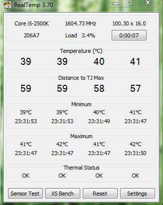

Контроль температур производился с помощью программы RealTemp версии 3.70. Фиксировалась температура самого горячего ядра.

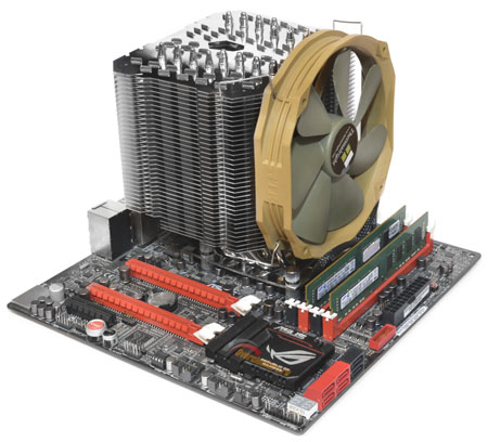

Но все же было решено не ограничиваться пассивными тестами, поскольку у радиатора Thermalright существует возможность нацепить вентилятор. Так HR-22 обзавелся моделью TY-140.

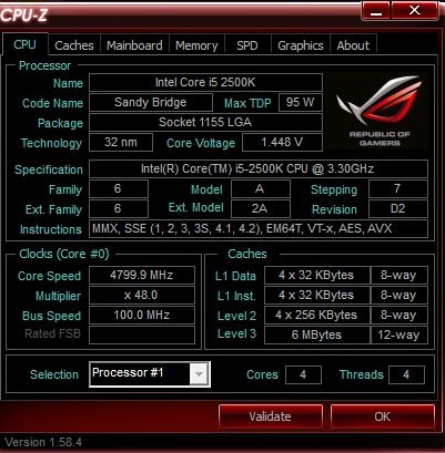

Раз уж главный герой вышел на поле суперкулеров, негоже было делать тесты на стандартной частоте процессора. Так что i5-2500K был разогнан до 4.8 ГГц при напряжении 1.45 В.

Процессор был разогнан до 4.8 ГГц, а на радиаторы установлены вентиляторы TY-140.
