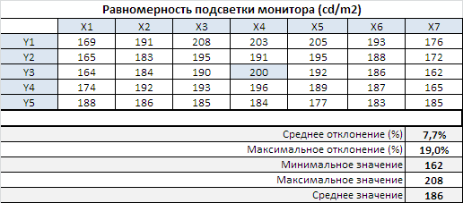

Равномерность подсветки монитора и цветовой температуры по полю экрана проверялась в тридцати пяти точках при установленной яркости дисплея в 200 нит. За основу всех подсчетов (отклонений) берутся данные из центральной точки.
Среднее отклонение от центральной точки составило 7,7%, а максимальное – 19%. Это средний результат. Мониторы конкуренты продемонстрировали в свое время схожие цифры, за редким исключением. Кто-то еще говорит о разнице между экземплярами? По-моему всему виной используемые матрицы и только они.

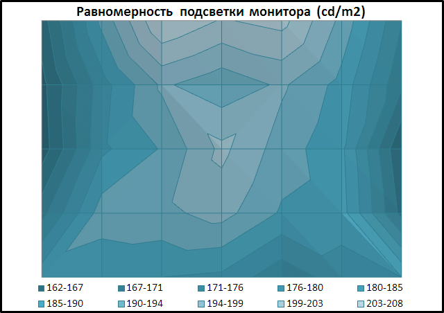

По представленной диаграмме поверхности можно наглядно увидеть, как сосредоточен уровень яркости по полю экрана. Самые яркие оказались сосредоточены в центре и верхней части матрицы. Наиболее сильно затемнены два верхних угла. Два нижних отличились яркостью в 185-188 нит, что не так далеко от номинальных в центральной точке 200 нит. В целом картинка схожа с полученной на мониторах-конкурентов и новых открытий с собой не принесла.

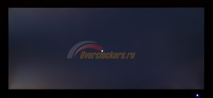

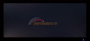

Теперь рассмотрим черный фон, оценив его равномерность по двум фотографиям с разной экспозицией, чтобы вы могли наглядно увидеть все проблемные зоны попавшего к нам в руки экземпляра. Тут все ожидаемо – одна матрица, однотипные проблемы. И вновь приведу цитату из обзора Dell U2913WM, которая использовалась для описания проблем с черным фоном для всех остальных подобных мониторов, ведь ситуация с того момента ничуть не изменилась:
А тут, как это ни странно, все очень плохо. Большая диагональ и проблемная подсветка приводят к отчетливо видимым проблемам при заливке экрана черным цветом. При работе за монитором одна его часть будет грязно-желтой, а другая будет отдавать слабым фиолетовым оттенком. Эта особенность проявит себя в случае, если вы смотрите фильмы в отличном от 21:9 (2.35:1, 2.40:1) формате, особенно в темное время суток и при отсутствии внешнего освещения. На мой взгляд, у данной проблемы массовый характер, но тут, как говорится, «Доверяй, но проверяй».
Все это напрямую относится и к герою обзора – Acer B296CL. Стоит говорить о том, что никакого серьезного разброса между экземплярами и моделями-конкурентами, по крайней мере, в вопросе равномерности подсветки на черном можно не ждать. Проверено не один раз, а уже все 5-6. Так что я знаю о чем говорю.

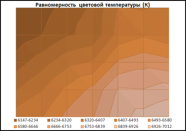

Теперь перейдем к рассмотрению равномерности цветовой температуры на всей площади экрана.
При тестировании использовались ручные настройки ЦТ для получения 6500K, яркость белого поля в центральной точке сохранялась на уровне 200 нит. Результат в 2.9% отклонения в среднем и 7.8% в максимуме – результат заметно ниже среднего. Его даже можно назвать откровенно низким, если опираться на максимальное отклонение и разницу между минимумом и максимумом.
Полученный диапазон цветовой температуры составил 6147-7012 Кельвин, что более чем на 250К выше стандартной разницы между граничными значениями в 600K, выявленных у большинства протестированных мониторов по нашей методике. При этом построенная диаграмма поверхности все так же сильно напоминает таковую у трех-четырех других 29-дюймовых моделей из протестированных в нашей лаборатории. Цветовая температура увеличивается по диагонали – из левого верхнего угла к правому нижнему.
Разница между минимальным и максимальным значениями, безусловно, велика. Однако, поскольку дисплей обладает нетипичным соотношением сторон, то видеть два угла одновременно у вас точно не получится, а поэтому подобная проблема может быть не проблемой вовсе. Но и говорить о том, что все хорошо я не буду. Те, кто захотят разницу между частями экрана обязательно увидят и будут явно недовольны.

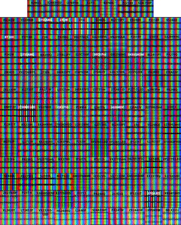

В мониторе Acer B296CL применена известная в своем роде AH-IPS матрица с защитной пластиковой панелью и матовой пленкой поверх нее. Рассмотрим полученные макроснимки:
КЭ присутствует во всей красе, как и у многих рассмотренных ранее «безрамочных» и рамочных 29-дюймовых моделей моделей. Схожесть с кристаллическим эффектом Dell U2913WM, AOC q2963Pm и LG 29EA93, ASUS MX299Q, ASUS PB298Q и NEC EA294WMi стопроцентная, что неудивительно. То, что данный эффект на мониторе легко различим (если вы знаете, как он выглядит), это неоспоримо. Стоит об этом помнить при выборе дисплея. Правда, на данный момент все без исключения 29-дюймовые решения используют в своем составе матовую поверхность, а поэтому вариантов нет.
Эффект Cross Hatching (слабо различимые диагональные полосы) у используемой в новинке Acer матрицы отсутствует.
Измерить частоту ШИ-модуляции в случае с Acer B296CL оказалось невозможно. Снимки, сделанные при выдержке затвора в 1/10 секунды, вышли одинаковыми, что при яркости в 100%, что при самой минимальной. Это может говорить лишь о том, что ШИМ в мониторе не используется, либо его частота слишком велика (несколько кГц) для измерений данным способом. В любом случае за свои глаза, несмотря на применяемую W-LED подсветку, вы можете не беспокоиться. В этой дисциплине дисплей полностью повторяет Dell U2913WM, AOC q2963Pm и ASUS MX299Q и PB298Q.
