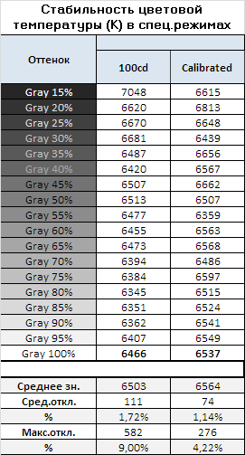

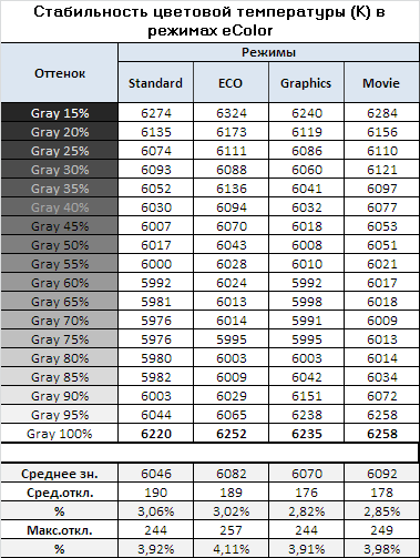

Результаты данной таблицы представляют из себя отклонения точек серого клина по оси X. Вертикальную ось они не затрагивают, а поэтому оценить наличие паразитных оттенков возможно лишь по CIE диаграмме из подраздела “Гамма-кривые, баланс серого и результаты UDACT”.
В основных режимах монитор продемонстрировал уверенный средний результат. Цифры очень похожи, а поэтому дополнительные комментарии будут излишними.
Ручная настройка позволила снизить среднее отклонение почти вдвое и вместе с тем повысила максимальное значение более чем в 2 раза.
После проведенной калибровки цифры снова изменились – 1,14% в среднем и 4,22% в максимуме. Со второй величиной есть небольшие проблемы, что подтвердил и тест UDACT.

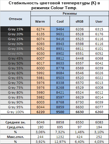

Теперь рассмотрим результаты специальных режимов Colour Temp. Напомню, что по умолчанию производитель установил пресет “Warm”. Поэтому стоит учитывать, что значения его столбца полностью совпадают с результатами режима Standard из первой таблицы данного подраздела тестирования. Остается лишь поговорить про два оставшихся режима ЦТ:
Тут можно отметить следующее:
- Разница между Warm и User при настройках по умолчанию не велика, но она есть;
- При увеличении цветовой температуры возрастают отклонения, что подтверждает пресет Cool, полностью соответствующий своему названию;
- Наиболее близок к референсу в 6500К пресет sRGB, но максимальное отклонение в нем на 2,5% выше, чем в Warm.
В итоге самым оптимальным так и остается Warm, поскольку пресет sRGB затрагивает не только ЦТ, но и настройки яркости и контраста. Тем самым он похож просто еще на один дополнительный режим eColor. Если же вы желаете добиться большей точности, тот от User и ручных настроек вам никуда не деться.

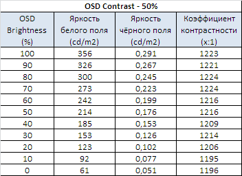

Для изучения стабильности контрастности и диапазона изменения яркости был выставлен режим Standard. Значение Brightness менялось с 100 до 0% с шагом в 10 единиц. Для представленной ниже таблицы измеренные значения были получены через программу HCFR, которая дает возможность более точно оценить уровень черного (три знака после запятой) и соответственно определить достоверный коэффициент контрастности.
Полученный рабочий диапазон яркости при стандартных настройках составил 61-356 нит при уровне контрастности в ~1210:1. Снижение яркости линейно. Коэффициент контрастности меняется в пределах погрешности измерений.
Значение верхней границы яркости точки белого в 356 нит позволит работать с монитором в большинстве ситуаций, когда на рабочем месте очень светло или на экран падают отраженные/прямые лучи солнца, а вот нижнее в 61 нит – положительный результат, но устроит он все равно не всех. Особенно в том случае, если приходится работать в полумраке или вовсе без внешнего освещения. Другое дело, что если вы так действительно работаете, то стоит задуматься об изменении условий для снижения нагрузки на глаза.
В случае необходимости понизить минимальный уровень яркости определенно стоит воздействовать на значение Contrast в OSD Menu. Благо запас по коэффициенту контрастности у монитора есть. Ничего страшного не произойдет, если он снизится до 700-800:1. Зато от меньшей яркости белого поля ваши глаза будут меньше напрягаться и медленнее уставать.

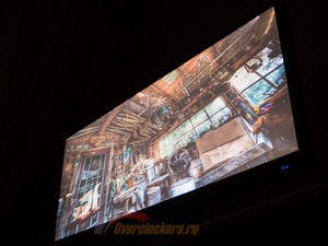

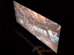

При диагональных углах обзора наблюдается заметное снижение контрастности, изображение покрывает слабое белое облако. При просмотре снизу этот эффект проявляется не так сильно, но при этом картинка становится несколько темнее, особенно в тенях.
Быстрее всего рассмотреть данную особенность можно, взглянув на угол экрана, находясь где-то в стороне от монитора в темное время суток. Фотография наглядно демонстрирует то, что вы должны увидеть. Также по ней можно судить об отсутствии паразитных оттенков при просмотре изображения под углом, которые возникают на некоторых 23-дюймовых e-IPS решениях и крайне редко на новых 27-дюймовых AH-IPS. Разница в сравнении с конкурентами при прочих равных условиях отсутствует.

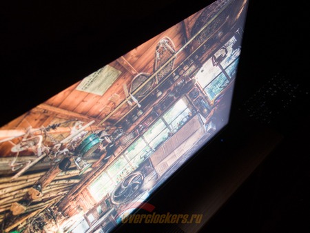

У изучаемой модели при тестировании на цветных фонах (фотографиях, картинках) Glow проявлял себя типично для IPS сегмента и без дополнительных паразитных оттенков. Скорее это было похоже на заметное падение контрастности вместе с небольшим снижением яркости, что происходит на любом LCD экране при изменении угла просмотра.
Оценить поведение экрана (при яркости 200 нит) и сделать собственные выводы при работе с темными изображениями можно по двум видеороликам:
