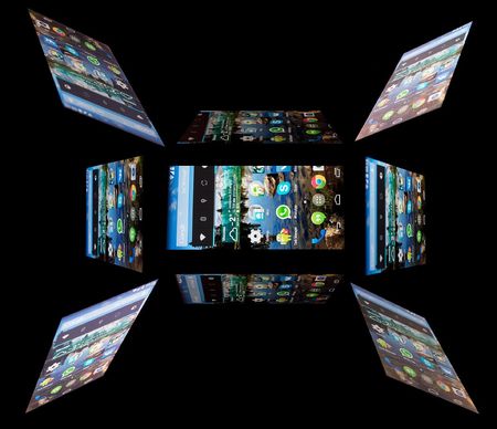

Углы обзора типичны для IPS матриц на телефонах: при просмотре под углом теряется яркость, а при просмотре под углом и диагонали выгорает контрастность. Запас яркости достаточный, чтобы разглядеть картинку даже при ярком солнце.

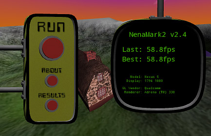

Если не вдаваться в подробности – начинки хватает для всего, но как же без бенчмарков?

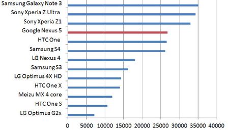

Самый лучший достигнутый результат составил 30058 баллов, но поскольку он был нестабилен, был засчитан средний результат. На некоторых сайтах рапортуют о снижении производительности при нагреве и этот факт можно подтвердить. Если несколько раз подряд запускать бенчмарк, результаты снижаются, но в жизни даже при многочасовой игре в тяжелые игры никаких тормозов замечено не было. Нагревание корпуса минимально.
В бенчмарке NenaMark2 графика Adreno 330 почти набирает максимальный балл.

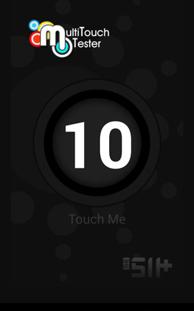

Остается отметить, что сенсорный экран распознает до десяти одновременных нажатий.

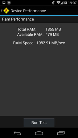

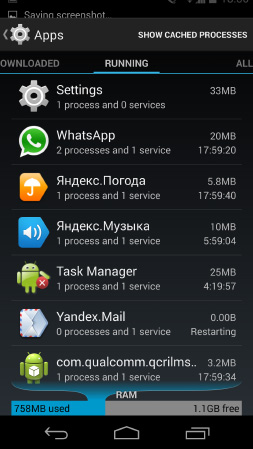

Из 2 Гбайт оперативной памяти пользователю доступно примерно 1200 Мбайт.

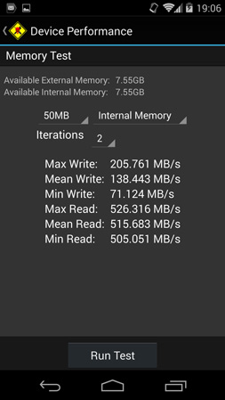

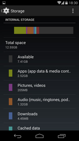

На тестовом экземпляре владелец уже установил некоторые программы по своему вкусу. Сам по себе новый аппарат не оснащен посторонним ПО, в отличие от того же НТС One или Samsung Galaxy S4. При 16 Гбайтах встроенной памяти пользователю доступно около 10 (для сравнения, у SGS4 в версии с объемом 16 Гбайт доступно лишь 7-8).
К сожалению, слота для SD-карты не предусмотрено, равно как и функции подключения USB-флешки.
Скорость передачи данных с ПК на телефон через USB 2.0 осуществляется примерно со скоростью 7-9 Мбайт/с.

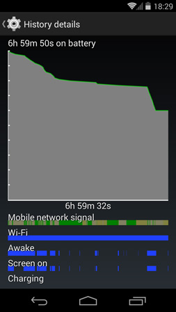

Батарея
Несъемная батарея в 2300 мАч позволяет уверенно быть на связи как минимум в течение всего светового дня. При использовании гаджета исключительно для звонков его хватит на два дня. Это стандартные показатели для большинства смартфонов, если не принимать в расчет мощный процессор с немаленькими аппетитами. По этой причине работу устройства от аккумулятора можно признать достаточной.

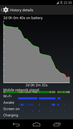

Саморазряд в устройстве присутствует, но небольшой. За ночь (10 часов) ушло примерно 8% энергии.
При тяжелых играх (например, Asphalt 8) Nexus 5 разряжается за 2 ч 9 мин. В режиме чтения в программе FBReader за час было израсходовано 9% заряда. При просмотре Full HD фильма (~90 минут) смартфон потратил 24% энергии батареи.
