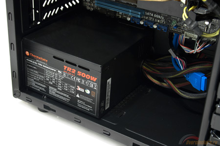

Блок питания устанавливается на выгнутые из днища подставки, какие-либо антивибрационные прокладки здесь отсутствуют. Ориентация БП может быть в обоих положениях.
Расстояние до корзины накопителей составляет 290 мм, исходя из этого значения, можно сделать вывод о максимальной длине БП.

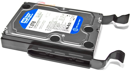

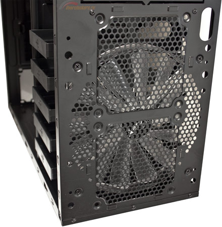

Привлекает внимание удачная конструкция корзины для HDD. Всего накопителей можно установить в количестве шести штук, как 3.5-, так и 2.5-дюймовых. Расположение дисков поперечное. Подобное строение корзины позволяет осуществлять удобный доступ к накопителям, их извлечение или замену. Пять дисков прикручиваются четырьмя винтами в салазки и далее задвигаются по направляющим в отсек до щелчка. Антивибрационные прокладки не предусмотрены, но, по сути, эту функцию должны выполнять сами салазки из толстого пластика. Шестой диск закрепляется по старинке – винтами.
Салазки с накопителем устанавливаются несколько иначе, чем в других подобных моделях. Диск задвигается с правой боковой стороны корпуса. В этом есть плюс: для извлечения накопителя требуется снять только одну боковую панель, а не обе, как это часто бывает.

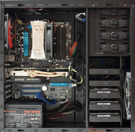

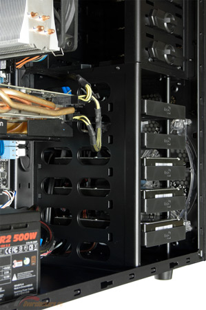

В целом, сборка компьютера в Strike-X Xtreme затруднений не вызывает. Компоненты устанавливаются и подключаются быстро и просто.

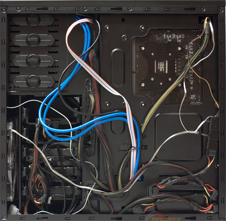

Несмотря на расстояние за поддоном, составляющее 15 мм, провода от блока питания удалось уложить нормально, без препятствий при закрытии боковой дверцы. Кабель питания процессора ATX12V продевается через предназначенное для него отверстие без затруднений. А вот крепежных отверстий для стежек производителю можно было сделать и больше.
Собранный системный блок смотрится опрятно и не вызывает отторжения.

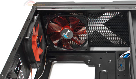

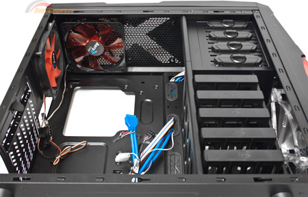

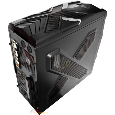

В штатной поставке Aerocool Strike-X Xtreme получил три фирменных вентилятора. Первый из них, типоразмера 180 x 180 x 20 мм и с номинальной скоростью вращения крыльчатки ~700 об/мин, расположен на фронтальной панели в нижней части и функционирует на вдув. Этот гигант оборудован красной LED подсветкой, без возможности ее отключения (как выяснилось при тестах, свечение слабое).
Еще один вентилятор с аналогичной красной подсветкой установлен в задней части верхней панели и работает на выдув. Его размеры – 140 x 140 x 25 мм, номинальная скорость вращения крыльчатки ~1200 об/мин.
Третий вентилятор типоразмера 120 x 120 x 25 мм, со скоростью вращения крыльчатки ~1200 об/мин, находится в верхней части, а его функционирование осуществляется на выдув. Все три вентилятора подключаются к питанию посредством трехконтактного разъема, либо Molex.
Теперь о расширении СО. При желании корпус можно оборудовать дополнительными вентиляторами, всего их можно установить до пяти штук. Так, фронтальную «стовосьмидесятку» можно заменить на две 120 мм модели. К верхнему 140 мм вентилятору можно добавить второй аналогичного типоразмера, либо установить два 120 мм. А вот тыловой «ветродуй» коррекции не поддается.
Остается отметить, что Strike-X Xtreme не оборудован какими-либо штатными средствами управления оборотами вентиляторов. Оно и к лучшему, благо наличие достаточного количества 5.25-дюймовых отсеков позволит установить полноценный сторонний реобас.
