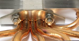

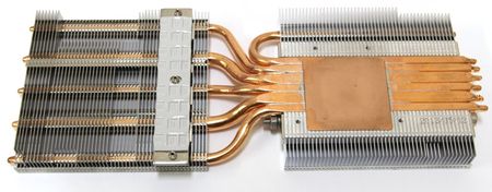

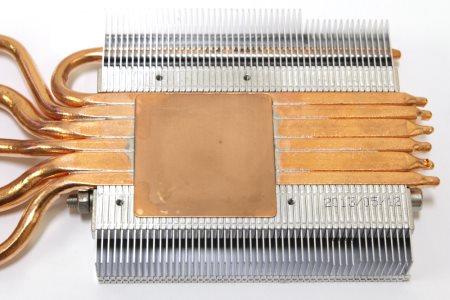

Он состоит из двух частей. Одну из них образуют пять тепловых трубок, выходящих из основания и пронизывающих массив из алюминиевых ребер.

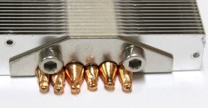

Вторая часть разместилась как бы над основанием и состоит не только из тонких алюминиевых пластин, но и из более толстых фрагментов трапециевидной формы, попеременно чередующихся друг с другом. Весь этот набор стягивается длинным винтом с головкой под шестигранник и гайкой.
Таким образом получается как бы монолитная конструкция. В ней проделана полость, где проходят шесть тепловых трубок. Одна из них, выходя, сразу загибается обратно и пронизывает ребра во второй секции радиатора. В основании к трубкам припаяна небольшая тонкая медная пластинка.

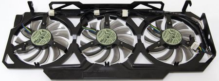

Данное решение можно счесть оригинальным, но оно встречается уже не впервые, по крайней мере, для меня. Несколько по-иному выполнен передний кожух и встроенные в него вентиляторы. Начнем с того, что конструкция изготовлена из алюминиевого сплава и выкрашена в черный цвет.
К ней крепится каждый из трех вентиляторов при помощи трех винтов. Здесь используются устройства Everflow T128010SU с техническими характеристиками 12 В, 0.35 А.
С лицевой стороны сверху есть логотип Windforce. Крепится вся эта конструкция при помощи четырех саморезов непосредственно к алюминиевым ребрам радиатора, что, на мой взгляд, не очень надежно.

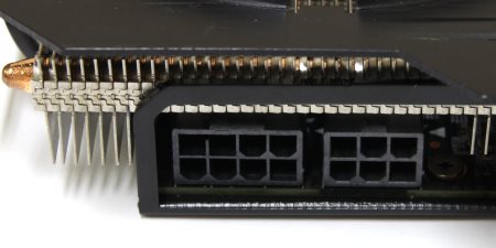

Дополнительное питание подается на плату через два разъема 6-Pin PCI-e и 8-Pin PCI-e.

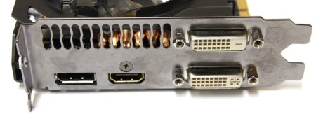

На задней панели находятся следующие видеовыходы.
- Один DVI-I;
- Один DVI-D;
- Один DisplayPort;
- Один HDMI.

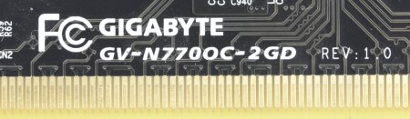

После детального изучения видеокарты можно с уверенностью отметить несколько вещей. Во-первых, печатная плата все-таки уникального дизайна, ранее ни в каких продуктах она замечена не была, об этом косвенно свидетельствует маркировка.
Во-вторых, система охлаждения, хоть и очень похожа на используемую ранее, все-таки существенно модернизирована. Количество тепловых трубок увеличилось и составляет четыре диаметром сечения 6 мм и две по 8 мм. Изменилась конструкция кожуха и теперь это изделие из алюминиевого сплава, а не пластика. Что касается самого радиатора, то идея, именуемая технологией Triangle Cool, с попеременным чередованием радиаторных ребер и толстых пластин в основании, осталась прежней.

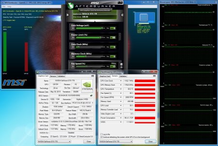

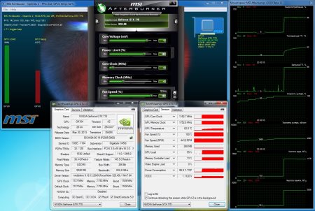

Пора переходить к нагрузке. Для этих целей используется приложение MSI Kombustor, которое хорошенько прогревает карты. Кроме этого стабильность проверяется программой Unigine Heaven.
Результаты, мягко говоря, не впечатляют. 80°C, 65% от максимума, 2880 об/мин, и приличный шум. Это было бы только половиной беды, но ведь и GPU Boost не отрабатывает заявленных частот.
Кулер не тянет? Попробую раскрутить его на максимум.
Теперь другое дело – уже 62°C, но рев стоит такой, что не спасут никакие наушники. И даже в такой ситуации GPU Boost не работает на 1189 МГц. Следовательно, проблема зарыта где-то в алгоритме управления этим режимом. Возможно, производителю нужно переделать лимиты в BIOS, чтобы выполнить обещание.

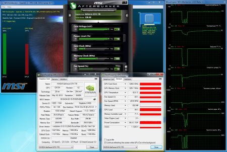

Тем не менее, перейдем к разгону.
А вот это, на мой взгляд, неплохой результат, который лишь доказывает тот факт, что производителю стоит поколдовать с BIOS, чтобы карта спокойно могла покорять заявленные частоты. Для этого пришлось лишь сдвинуть границы Power Limit и немного поднять напряжение на графическом процессоре. Память, к сожалению, показала не очень хороший результат. Дальнейший рост частоты приводил к появлению артефактов. Разумеется, после разгона видеокарта стала еще горячее и еще более шумной, что ожидалось.
