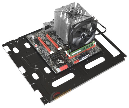

Следующей на очереди занять свое место была материнская плата. Монтаж осуществлялся вне корпуса.
Стойки для «материнки» производитель установил уже на заводе, но некоторые из них пришлось перекрутить под размеры стендовой ASUS Maximum V Gene.
После чего получившаяся конструкция устанавливается в сам корпус и закрепляется винтами.

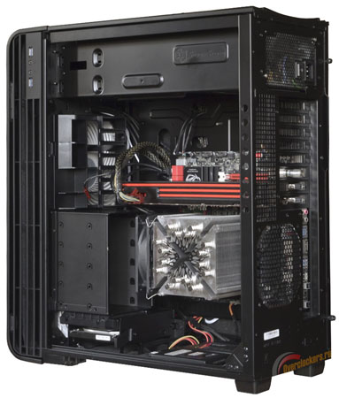

Теперь настал черед винчестеров. Чтобы не тратить время на укладку проводов из основной корзины я решил задвинуть накопитель в нижний лоток.
Но это не так просто, как оказалось. Между крышкой корзины и направляющими расстояние существенно больше, нежели толщина HDD, из-за чего последний постоянно перекашивался. А в глубине сложно понять, как надо наклонить диск, чтобы его входы и разъемы на корпусе состыковались.
После победы над жестким диском, можно взяться за установку видеокарты. Из сложностей, возникших в этом процессе стоит упомянуть только странную антипатию производителя к винтам с накатанной головкой, из-за чего постоянно приходится браться за отвертку.
Монтаж оптических приводов так же прост и понятен – пластиковые заглушки удаляются снаружи, после чего можно задвинуть привод внутрь и зафиксировать винтами.

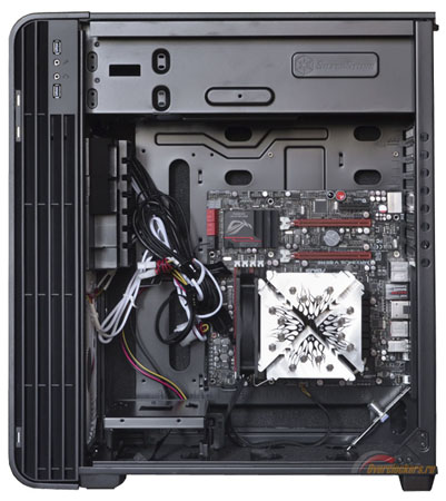

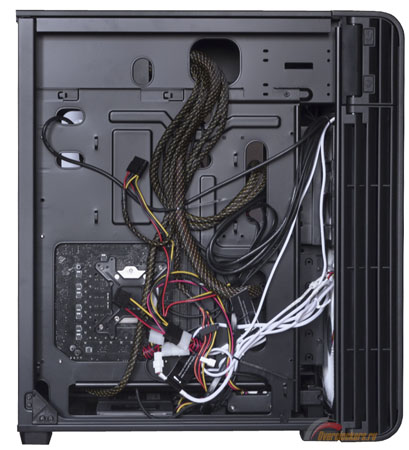

Хочешь – не хочешь, а для установки блока питания все равно придется снимать верхнюю панель корпуса. Когда доступ открыт, PSU ставится на отгибы боковых панелей и фиксируется винтами. Затем дело остается за подключением кабелей. А вот здесь наблюдаются основные сложности. Для подключения разъема 24-pin придется временно удалить корзину для HDD.
Подключение SATA и питания к SSD еще мудренее. Ввиду невысокого положения дисков можно задействовать только кабели с прямым разъемом. Такие же проблемы с подключением разъема от БП. Не стоит забывать, что при этом стендовый радиатор Ninja 3 не дает особо разгуляться рукам.

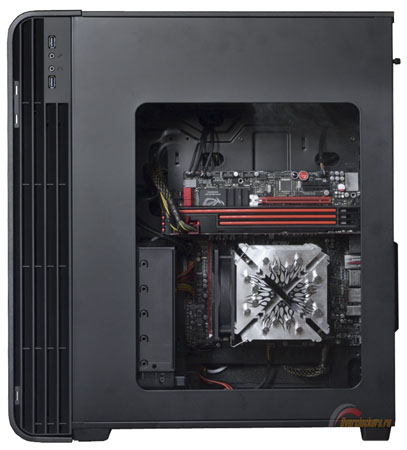

После преодоления всех трудностей можно закрыть боковую стенку и полюбоваться установленной системой.
Сзади кабели собраны с помощью комплектных стяжек в пучки и притянуты к петлям в поддоне.

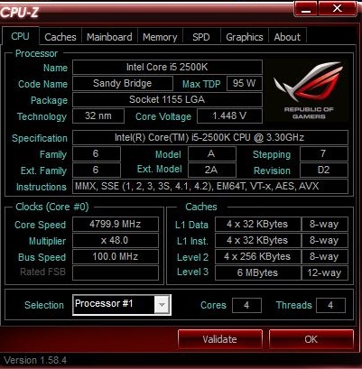

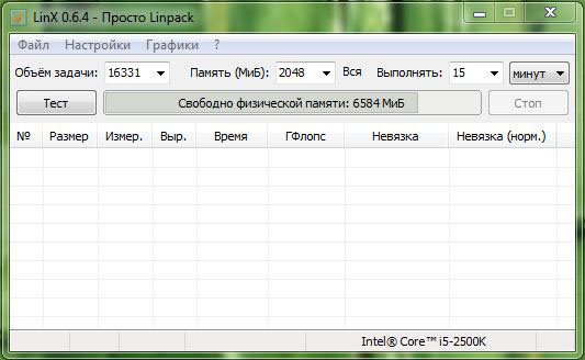

Одной из частей проверки штатной системы охлаждения стал процессор i5 2500k, который работал на повышенных частотах – 4.8 Ghz, при напряжении 1.45V.
За его нагрузку отвечала утилита Linpack в оболочке LinX версии 0.6.4 с AVX. Тест заключался в запуске пятнадцатиминутного прогона с объемом задействованной памяти 2048 Gb.

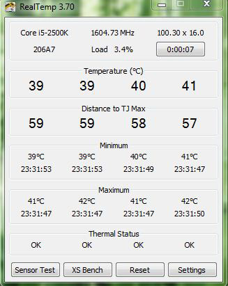

Максимальную температуру ядер фиксировала программа RealTemp версии 3.70.
