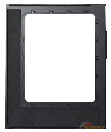

Боковины изнутри обклеены шумоизоляцией. Только вот у правой стенки с окном сам лист «шумки» набран из двух кусков. Видимо используют отходы производства с других мест.

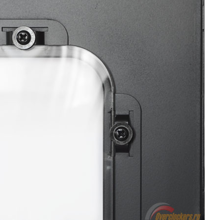

Толщина стенок 1.5 мм, что делает их довольно массивными. В руках, однако, они все равно «играют», но злоупотреблять такими проверками я не стал, поскольку не ровен час, треснет акрил. Само оргстекло закрепляется специальными пазами с двух сторон, а с двух других оно удерживается винтами с большой шайбой.
Никакого фаса по краю листа не сделано, из-за чего стекло не идет вровень с металлом. Конечно, не самый лучший вариант с точки зрения эстетики, но сойдет.

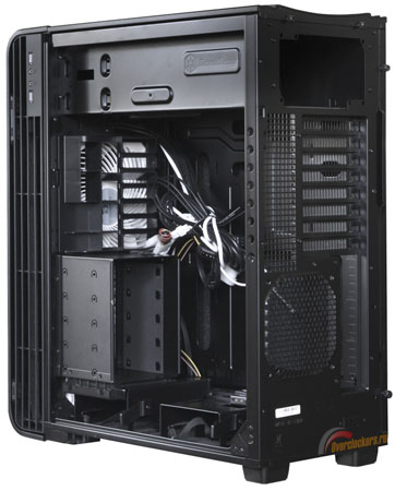

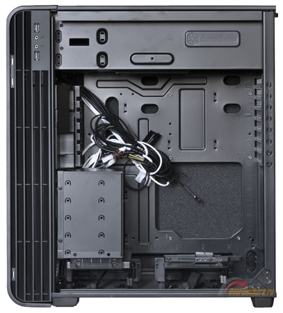

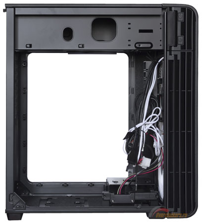

Теперь наконец-то можно осмотреть интерьер корпуса.
Лично я все никак не могу привыкнуть к подобной ориентации материнской платы. Но именно такое расположение делает корпус более необычным, чем коллеги по цеху.
Хотя подобный ход уже был испробован не на одном корпусе компании, лично мне он не импонирует. Чаще всего системный блок располагается слева, рядом со столом, так что всю прелесть от видов собранной системы особо никто не оценит. К тому же, чтобы просто добраться до материнской платы надо отодвинуть корпус.
Однако ни в коем случае нельзя сказать, что это плохое решение. Просто к покупке надо подойти более осмысленно, сразу предполагая место постоянной дислокации «крепости».

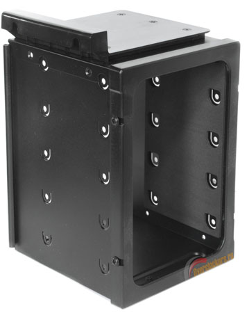

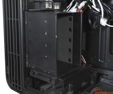

Слева располагается корзина для накопителей, которая вмещает 5 дисков размера 3.5”
Ее можно легко снять, открутив пару винтов в нижней части.
Никаких систем безвинтового крепления не используется, зато изнутри корзина выложена тонким слоем мягкого материала, который препятствует передачи вибрации.

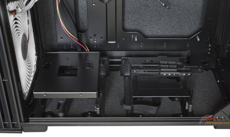

Но количество доступных мест для накопителей этим не исчерпывается. На днище располагаются две П-образные подставки, которые служат прибежищем для еще пары накопителей размером 3.5” и 4 SSD.
Если честно, то с монтажом накопителей тайванский производитель серьезно намудрил, так что стоит рассмотреть этот момент подробнее.
Лоток, который располагается сразу под основной корзиной можно снять, если открутить с внешней стороны днища несколько винтов. В самом лотке сделаны направляющие, а в глубине располагается разъем SATA и питания, чтобы не было необходимости морочиться с проводами.
Твердотельные диски в этом случае устанавливаются на само днище. Здесь для этого сделаны специальные выступы. Высота конструкции позволяет установить одновременно и SSD и обыкновенные винчестеры.

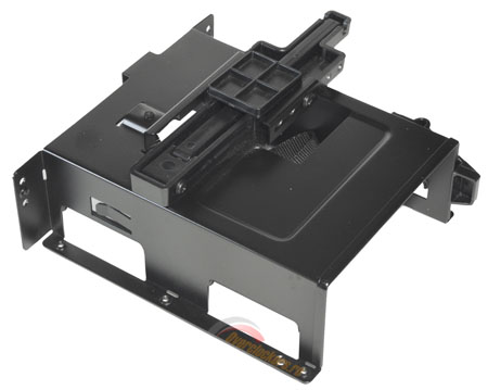

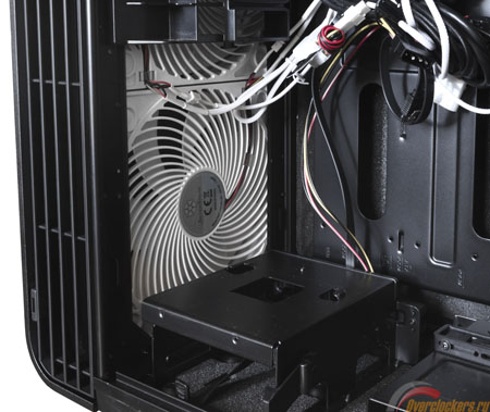

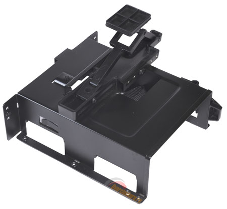

Лоток, который располагается ближе к задней стенке, не оборудован разъемами питания и передачи данных, но ему тоже есть чем похвастать.
Поскольку он расположен прямо в районе процессорного сокета, то производитель решил снабдить его подъемной платформой, для поддержки тяжелых процессорных кулеров.
Площадка имеет несколько степеней подъема. А в купе с держателем для видеокарт можно смело заявлять, что SilverStone снабдили «костылями» все массивные компоненты системы.

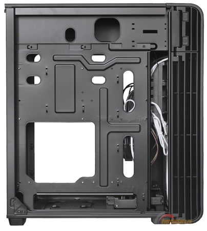

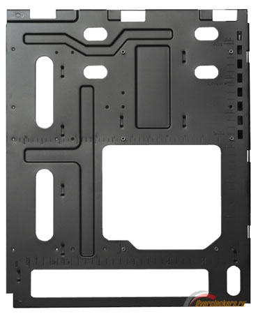

Поддон для материнской платы снабжен несколькими вырезами, которые ориентированы под различные размеры материнских плат (естественно это не относится к отверстию под бэкплейт процессорной системы охлаждения). С обратной стороны в металле сделано несколько петель, с помощью которых можно закрепить провода.
В верхней части сделаны 2 перегородки из металла, которые закрывают отсек для установки блока питания и оптических приводов. Как раз к такой перегородке с лицевой стороны прикручивается пластиковый держатель для видеокарт.
Расстояние от боковой стенки до поддона составляет 23 миллиметра, так что вполне реально расположить все кабели питания позади материнской платы.

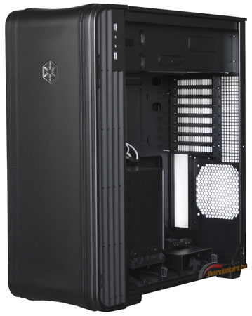

После откручивания нескольких винтов на задней стенке во всей красе предстает еще одна особенность корпуса, которую производитель не особо афиширует
Съемный поддон очень удобная штука, а в условиях ограниченных размеров Midi-Tower ценность такого решения еще больше.

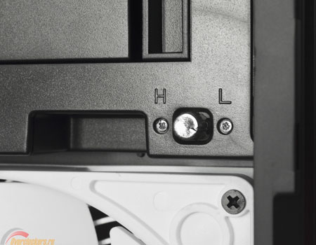

Мы же коснемся основ. Вентилятор выполнен в слегка непривычном типоразмере 180 мм из белого пластика. Его 7 лопастей могут вращаться со скоростью от 500 до 2000 оборотов в минуту. При этом объем прокачиваемого воздуха варьируется с 60 до 170 CFM. Для изменения скоростных характеристик используется свой собственный реобас.
Маленькие ручки можно найти чуть ниже отсеков 5.25” – по одной на каждый пропеллер. К источнику питания AP182 подключаются по средствам разъема Molex. И только теперь становится ясно предназначение красных проводков в комплекте поставки! Они нужны для того, чтобы отключить встроенный контроллер вентиляторов и заставить последние работать на максимуме. Правда логический смысл подобного действия от меня ускользает.
