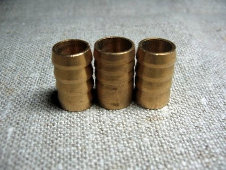

Чтобы все эти заготовки стали называться водоблоками, нужно было изготовить крышки со штуцерами. Штуцера были взяты обычные водопроводные и обрезаны:

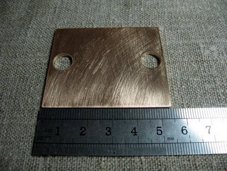

Затем из них были вырезаны квадратные крышки, в которых в свою очередь просверлены отверстия под штуцера. Их облудил с двух сторон. На процессорном водоблоке поставил три штуцера, на остальных по два:

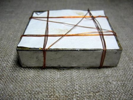

Теперь самый ответственный момент, необходимо припаять все это дело. Самая большая сложность в том, чтобы при спаивании крышек и боковых стенок не развалилась предыдущая пайка, как например, в водоблоках видеокарты и чипсета. Для этого взял тонкую медную проволоку из какого-то трансформатора и фольгу из пачки (она не так рвется как та, что в рулонах). Затем собрал все стенки водоблока, на крышку положил фольгу и обмотал все проволокой:
Фольга нужна для того, чтобы проволока во время нагрева не припаялась к облуженной крышке. Теперь можно повторить такую же процедуру на остальных водоблоках и топать на кухню. Самое главное при нагреве на плите – не допускать расплавки припоя. Всем этим делом будет заниматься паяльник. А плитой нужно только помогать разогревать. Как только будет видно, что паяльник начинает хорошо пропаивать, выключаем плиту и продолжаем паять стыки. Если стало заметно, что припой плохо плавится, значит, водоблок остыл. Опять зажигаем плиту и продолжаем. При этом нужно не забывать и о канифоли. Хоть все детали и облужены, все равно приходится обмазывать ею стыки. Я просто брал кусок и пожирнее мазал на них.

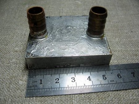

Когда все грани запаяны, снимаем фольгу и проволоку, ставим на конфорку и тем же методом припаиваем штуцера. После всех проделанных процедур получаем запаянный водоблок, наканифоленную конфорку и люлей от мамы:

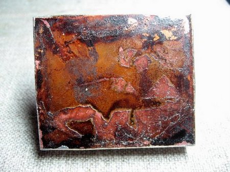

На снимке выше он уже отмытый. А вот пример основания водоблока сразу после пайки:
Примерно такая же ситуация и внутри. Чтобы от нее избавиться, кидаем в растворитель, пусть поваляется минут тридцать. Достаем, отмываем все снаружи. Наливаем свеженького растворителя и основательно полощем внутри.
Чтобы проверить на герметичность, одел на каждый штуцер шланг. И окунул сам водоблок в воду. В один шланг дуем, второй закрываем. На процессорном водоблоке просто поставил перемычку из шланга между двумя штуцерами, а в свободный дул. В последнем как раз и появились маленькие пузырьки, пришлось подпаивать.

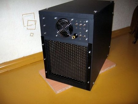

Наконец-то все закончено. Осталось собрать коробку под СВО. В конторе по раскрою ДСП работяги из отходов нарезали мне листы нужного размера. Состряпал коробочку и оклеил черной самоклеющейся пленкой:
Спереди поставил радиатор от печки какой-то иномарки, который купил на разборке. Вентилятор от компьютера просто вытягивал горячий воздух из бокса. Сделал регулятор вращения оборотов вертушки, включение и выключение помпы, включение и выключение подсветки. И все в таком духе.

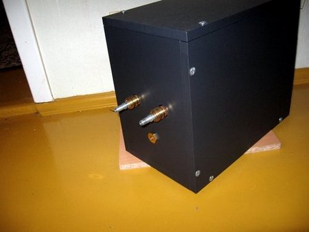

Сердцем всей системы служила аквариумная помпа, а емкостью для воды – пластиковая банка. Подвод воды сделал сзади:
Штуцера поставил быстросъемные. Они были честно взяты отцом на заводе для благого дела. Снизу видна гайка от обрезанного штуцера. Через нее выходит питающий провод помпы.

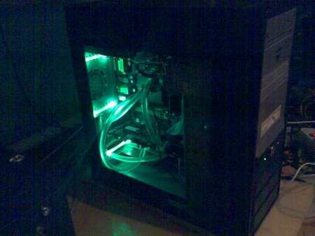

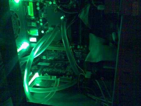

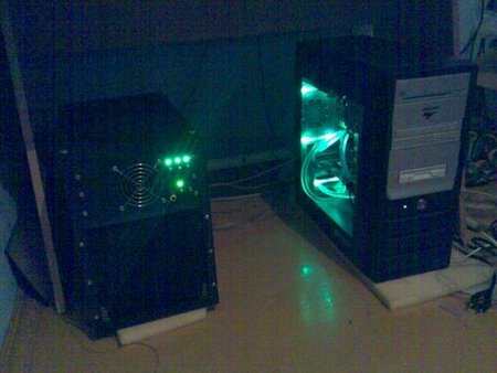

А вот так все выглядело в сборе. Правда, качество снимков не очень, поскольку под рукой не было фотоаппарата:
Самое приятное – это первый запуск системы. Просто неописуемое чувство. Нажимая на кнопку, подсознательно понимаешь, что сейчас все вентиляторы дружно начнут шуметь, а тут раз… и тишина. Долго привыкал к этому. Поначалу думал, что помпа не работает. Недели две на боксе была открыта верхняя крышка, и после включения компьютера нагибался и слушал, крутит помпа или нет. Правда, потом начал раздражать скрежет «винчестера», который просто давил на мозг. До этого он сливался с шумом вентиляторов, я его не особо-то и слышал. Теперь же это очень сильно начало раздражать.
