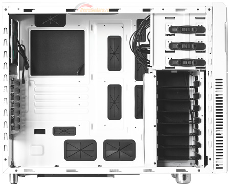

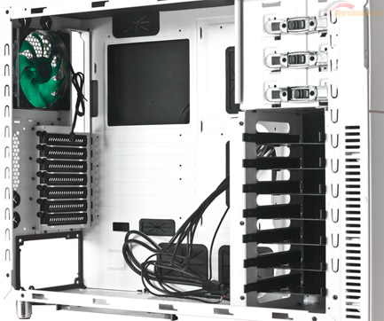

Внутренняя компоновка Nanoxia Deep Silence 2 претерпела изменения по сравнению с предшественником. В первую очередь это касается корзины для накопителей, которая теперь получила цельную конструкцию (в Deep Silence 1 она состояла из трех отдельных съемных корзин). Помимо этого, добавился кожух – место для установки 240 мм (2 x 120) радиатора СЖО.

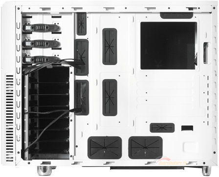

Поддон системной платы изменился в лучшую сторону. В нем добавилось отверстий для вывода проводов, причем в нижней части больших теперь два (второй – для длинных БП). А отверстие для прокладки провода питания процессора ATX12V сместилось ниже.
Как и снаружи, внутри Deep Silence 2 белый. Разбавляет цвета лишь зеленая крыльчатка тылового вентилятора, черные салазки для накопителей и тыловые заглушки слотов PCI.

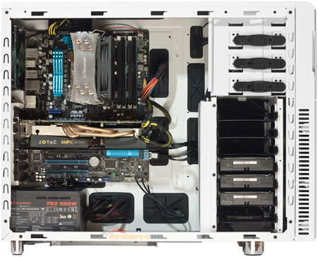

Материнская плата закрепляется посредством стандартных семимиллиметровых стоек, которые придется устанавливать силами пользователя. Продукт Nanoxia поддерживает как наиболее распространенные платы форм-фактора ATX и microATX, так и многопроцессорные E-ATX, а также миниатюрные Mini-ITX.
Что касается остальных устройств, то в корпус может быть установлен графический адаптер длиной до 345 мм (370 мм со снятым кожухом СЖО) и процессорный охладитель высотой до 165 мм. Крепление карт расширения – при помощи винтов с накатанной головкой.

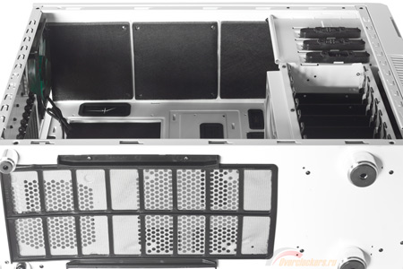

Верхняя панель с внутренней стороны оборудована тремя шумопоглощающими вставками, аналогичными вставке на левой боковине (у моделей Fractal Design вставок только две). Съемные только две задние, переднюю можно лишь отодрать (на клею).

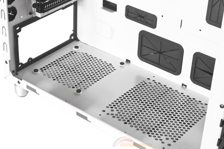

Блок питания располагается в нижней задней части на выгнутых из днища подставках, оборудованных слоем антивибрационной резины. Предусмотрена дополнительная защита от вибрации с тыловой стороны, в виде наклеенной рамки из мелкопористого поролона. Ориентация БП может быть в обоих положениях. Стоит учесть, что при установленном на днище вентиляторе блок питания большой длины установить не удастся.
5.25 дюймовые устройства поддерживаются в количестве трех штук в верхней корзине. Их крепление безвинтовое, при помощи специального запорного механизма (в предыдущих моделях использовались винты), которым можно зафиксировать привод с обеих сторон. Помимо этого, в нижний отсек можно установить и 3.5-дюймовое устройство, он оборудован съемным переходником. В таком случае требуется использовать сменную заглушку из комплекта.

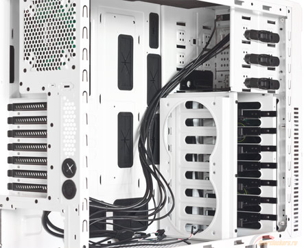

Все остальное место занимает корзина для накопителей, которых можно установить до семи штук. Поддерживаются как 3.5-, так и 2.5-дюймовые устройства. Расположение дисков в корзине – поперечное. Дополнительно с внутренней стороны корзины установлен кожух на два 120 мм вентилятора, к которому также крепится 240 мм радиатор СЖО.
Установка HDD осуществляется по типу салазок. Изначально диск закрепляется при помощи четырех винтов с ограничителем к специальному боксу (оборудован антивибрационными кольцами), после чего задвигается по направляющим в отсек до щелчка. Устанавливать накопитель требуется разъемами к задней стенке.
В целом, сборка компьютера в Deep Silence 2 затруднений совершенно не вызывает. Компоненты устанавливаются и подключаются быстро и просто, а большое количество отверстий в поддоне позволяет спрятать провода с глаз долой.
