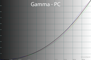

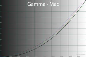

У монитора Dell U3014 отсутствуют какие-либо датчики и сенсоры (освещенности, приближения), а в меню среди полезных функций есть только обрезанные до невозможности настройки гаммы. Режимов два – PC (установлен по умолчанию) и Mac. C первым все понятно – среднее значение гаммы должно быть 2.2. А вот зачем второй? Стандарт 1.8 уже давно никто не использует и в компьютерах Apple его позабыли лет так десять назад.
Измерения показали, что аппроксимирующий показатель гаммы в первом случае составляет 2.33, а во втором – 1.96. К «референсу» в 2.2 максимально близко значение PC. Именно из-за этого во время всех своих экспериментов я остановился на заводских установках Gamma.

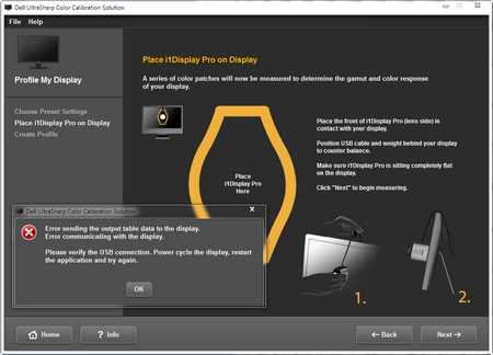

Теперь перейдем к одной из особенностей Dell U3014 – возможности произвести так называемую «хардварную» калибровку. То есть все изменения строго прописываются в LUT монитора, а не видеокарты. Максимально полно данная возможность представлена в дисплеях компании NEC серий «P» и «PA». В новинке Dell она находится в зачаточном состоянии.
Для подобной калибровки производитель предлагает воспользоваться колориметром компании X-Rite, моделью Display Pro, без возможности использовать что-либо другое (в том числе более точное и продвинутое). Для начала процедуры необходимо подключить монитор к компьютеру по входящему в комплект USB кабелю. До этого возможности посмотреть на функционал программы у вас не будет. После необходимо подключить прибор, система установит необходимые драйверы, проверит соединение с колориметром и компьютером, затем пропустит на следующий этап. Все строго.
После нужно выбрать, в какую ячейку памяти будет записываться созданный профиль (CAL1 или CAL2), определить целевое цветовое пространство и выбрать необходимую яркость.
При выборе Custom Mode пользователь может задать координаты трех опорных точек и белого поля (для установки цветовой температуры). Дополняет все это разнообразие параметр Gamma, который можно определить с точностью в 0.01 единицы.
В данном случае я решил пойти простым путем – выбрал стандарт sRGB и установил яркость в 100 нит. Нажимаем кнопку «Далее» и видим оранжевую границу, куда стоит установить прибор, а также подсказку о наклоне экрана назад для устойчивости колориметра. Делаем все по указаниям и нажимаем Next.
Калибровка состоит из семи этапов, а по времени занимает около 8-10 минут. Однако все мои действия успехом не увенчались. При отсутствии в системе каких-либо антивирусов и прочих подобных программ на седьмой минуте при создании профиля программа вылетела с ошибкой, в которой жаловалась на проблему отправки выходной таблицы (правки сигнала) в монитор (подразумевается встроенный LUT). В общем, ничего нового – точно такое же поведение программы было и при тестировании U2713H. C тех пор систему я не переустанавливал, от используемых тестовых пакетов ПО не избавлялся. Не делать же это ради какого-то одного монитора…
К тому же хочется напомнить, что при данном способе калибровки одна из главных особенностей монитора – функция компенсации неравномерности подсветки Uniformity Compensation становится недоступной для активации. Соответственно, производитель предлагает воспользоваться либо одной заявленной возможностью, либо другой. Но постойте – покупатель платит сразу за две, а не за одну на выбор. Ревизия A02 на это, увы, никак не повлияла.

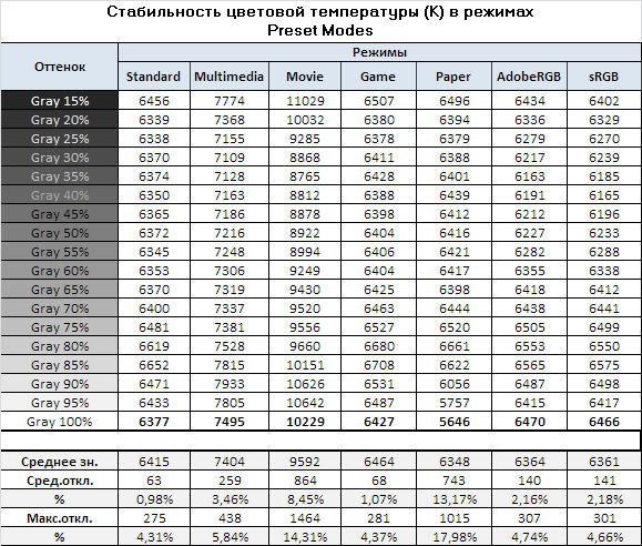

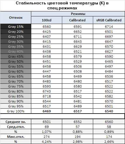

Стабильность цветовой температуры
Теперь оценим стабильность цветовой температуры Dell U3014 в стандартных и специальных режимах изображения.
Результаты данной таблицы представляют собой отклонения точек серого клина по оси X. Вертикальную ось они не затрагивают, а поэтому оценить наличие паразитных оттенков можно лишь по CIE диаграмме из подраздела «Гамма-кривые, баланс серого и результаты UDACT».
Приятно удивляют результаты режимов Standard, Game, AdobeRGB и sRGB. В них отклонения наименьшие, хотя максимальные значения могли быть пониже. Ведь из-за них U3014 так и не смог получить зачет в тестах UDACT по параметру Gray Balance. Три остальных пресета настроены не столь хорошо, но от них этого и не требуется.
Произведенная настройка помогла достичь высокой точности в установке точки белого, но отклонения явно несколько увеличились. Но не тут-то было – проведенная следом калибровка их снова снизила, а максимальное значение стало меньше 3%.
Калибровка специального пресета sRGB привела точку белого к необходимой величине. При этом среднее отклонение снизилось в ~три раза, а максимальное почти в два.
Теперь рассмотрим результаты специальных режимов ЦТ Color Temperature, которых у монитора Dell U3014 целых шесть:
Если кратко, то фактическая цветовая температура точки белого отличается от заявленной на ~30-400К в зависимости от установленного значения. Это довольно хороший результат. В свою очередь отклонения серого клина растут с увеличением цветовой температуры, хотя есть и небольшие исключения.
Большого же смысла в их применении нет. Если вас интересует стандартное значение в 6500K, то будет достаточно остаться в режиме Standard или перейти в Custom Color и настроить значения RGB Gain для достижения необходимого результата.

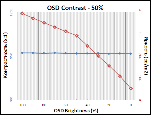

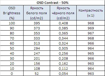

Для изучения стабильности контрастности и диапазона изменения яркости был выставлен режим Standard. Значение яркости менялось с 100 до 0% с шагом в 10 единиц. Для представленной ниже таблицы измеренные значения были получены через программу HCFR, которая дает возможность более точно оценить уровень черного (три знака после запятой) и соответственно определить достоверный коэффициент контрастности.
Полученный рабочий диапазон яркости составил 52-395 нит при практически неизменном уровне контрастности в ~965:1. В целом же это очень хороший результат, который даже несколько превосходит заявленные возможности монитора в ТХ, в части максимально возможной яркости.
Значение верхней границы яркости точки белого в 395 нит позволит без проблем работать с монитором в любых ситуациях, когда на рабочем месте очень светло или на экран падают отраженные/прямые лучи солнца. А нижнее в 52 нит значительно снизит нагрузку на глаза в случае работы в отсутствии внешнего освещения. Если этого окажется много, то монитор очень хорошо отзывается на снижение Contrast в OSD Menu, а поэтому опустить яркость белого поля до нужной границы не составит труда.

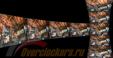

Dell U3014 – первый 30-дюймовый монитор c IPS матрицей на GB-LED подсветке. Посмотрим, изменились ли углы обзора:
По представленному выше изображению прекрасно видно, что сильных изменений картинки при смене угла обзора нет. На мониторе U3014 снижение контрастности с увеличением угла просмотра происходит очень медленно. Появление желтого оттенка при просмотре сверху заметно слабо. В реальных условиях несерьезное изменение угла никак не сказывается на качестве отображения картинки. Куда сильнее сказывается расширенный цветовой охват, что прекрасно видно по сводной картинке выше.
Однако, как и у большинства мониторов, у модели Dell U3014 выражено появление того или иного оттенка на части экрана при некотором изменении положения головы от центра, так называемый цветовой сдвиг, который максимально выражен у TN+Film матриц. В том же Microsoft Word это прекрасно видно, когда серый фон приобретает заметный холодный оттенок при взгляде не по центру экрана, а где-то в 10 см от него. Изначально, зная об этом эффекте, обращаешь на него внимание, но после нескольких дней работы забываешь.
Стоит добавить, что (как и у любого другого дисплея с расширенным цветовым охватом) белый цвет под углом приобретает хорошо различимый розово-красный оттенок. И тут вовсе не важно, что U3014 использует в качестве подсветки GB-LED, а какой-нибудь NEC PA241W – WCG CCFL. К тому же из-за цветовой адаптации к одному источнику никогда не стоит ставить на рабочий стол мониторы с разным типом подсветки.

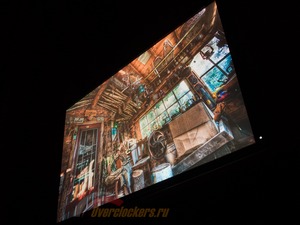

Видеоролик, размещенный ниже, прекрасно демонстрирует возможности исследуемого монитора. По нему можно наглядно представить ощущения пользователя при работе под тем или иным углом просмотра.

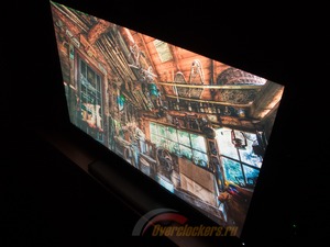

При диагональных углах обзора наблюдается более заметное снижение контрастности, изображение покрывает этакое белое облако, которое у U3014 выражено менее заметно, чем у некоторых других мониторов – особенно у e-IPS моделей. При просмотре снизу этот эффект проявляется не так сильно, но при этом картинка становится несколько темнее, особенно в тенях.
Быстрее всего рассмотреть данную особенность можно, взглянув на угол экрана, находясь где-то в стороне от монитора в темное время суток. Фотография наглядно демонстрирует то, что вы должны увидеть. Также по ней можно судить об отсутствии паразитных оттенков при просмотре изображения под углом.
У исследуемого монитора при тестировании на цветных фонах (фотографиях, картинках) Glow проявлял себя очень слабо, иными словами, лучше, чем у других IPS дисплеев. Скорее это было похоже на сильное падение контрастности вместе с небольшим снижением яркости, что происходит на любом LCD экране при изменении угла просмотра.
