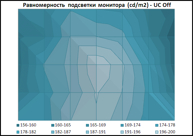

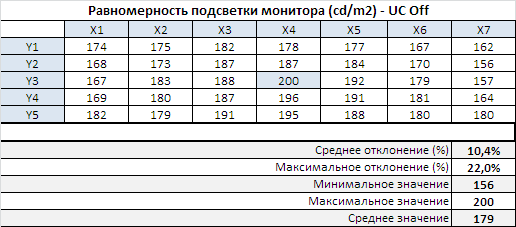

Равномерность подсветки монитора и цветовой температуры по полю экрана проверялась в тридцати пяти точках при установленной яркости дисплея в 200 нит. За основу всех подсчетов (отклонений) берутся данные из центральной точки.
При установленной яркости среднее отклонение от центральной точки составило 10.4%, а максимальное – 22%. Это очень посредственный результат, но тут стоит учитывать, что технологию Uniformity Compensation мы еще не активировали.
По представленной диаграмме поверхности можно наглядно увидеть, как сосредоточен уровень яркости по полю матрицы. Яркость в 200 нит измерена только в центре экрана. Чем дальше от него, тем темнее. Особенно это заметно по двум верхним углам матрицы.

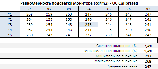

А теперь активируем функцию компенсации неравномерности подсветки – одну из основных фишек профессиональных новинок Dell, в том числе и монитора U3014. Раньше подобная технология использовалась только в профессиональных решениях NEC и Eizo, но теперь о ней задумались и в Dell. За счет чего работает данная технология – вопрос последний, поскольку главное для нас – работоспособность и конечный результат.
Замечу, что активация Uniformity Compensation, как у U2413 и U2713H, доступна лишь в нескольких режимах – Standard и Custom Color. На этот раз выбора между вариантами работы технологии нет, только Calibrated.
В отличие все от того же U2713H, в старшем U3014 система компенсации неравномерности подсветки работает исключительно при яркости в 50%, хотя электроника монитора позволяет снизить ее до 0 или поднять до 100%. Другое дело, что ничего от этого не меняется, кроме самих цифр в OSD Menu. В итоге я остановился на варианте с номинальной яркостью без правок RGB Gain в режиме Custom Color.

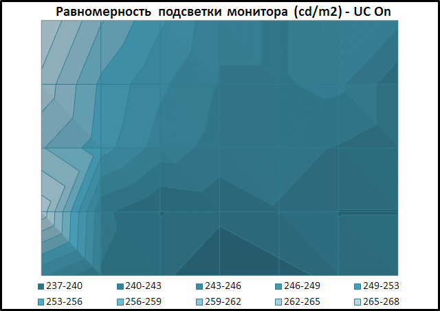

Работоспособность системы, несмотря на все подводные камни, оказалась выше, чем у U2713H. Среднее отклонение опустилось до 2.4%, а максимальное не превысило 9.4%. Это очень хороший результат, но все равно не уровень дисплеев NEC серий «P» и «PA».
Диаграмма поверхности серьезно преобразилась. Теперь центральная точка не отличается самой высокой яркостью и лишь один левый верхний угол «светит» на 23 нит сильнее.

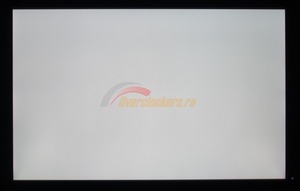

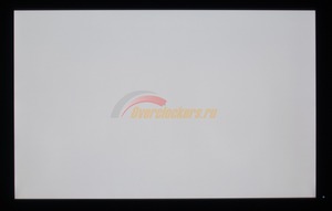

Две фотографии монитора с белым фоном прекрасно демонстрируют, насколько велика разница при работе без UC и с ней. Все очевидно – Uniformity Compensation влияет не только на равномерность подсветки белого поля, но и на равномерность цветовой температуры, что с моей точки зрения куда важнее. Хотя и изначально никакого сильно заметного «тинта» по бокам экрана или чего-то подобного отмечено не было.
Другое дело: самая низкая яркость – в таком случае экран становился похож на смесь нескольких паразитных оттенков, расположенных в самых разных областях панели. Подобная проблема, на мой взгляд, сильнее бросалась в глаза и долго работать на минимуме мне было некомфортно. Возможно, все зависит от экземпляра, хотя в этом есть сомнения.

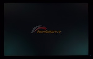

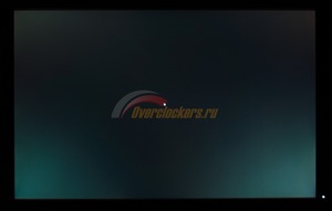

Теперь рассмотрим черный фон, оценив его равномерность по двум фотографиям с разной экспозицией, чтобы вы могли наглядно увидеть все проблемные зоны попавшего к нам в руки экземпляра. Тут и проявляется еще один минус U3014 – серьезно засвечены оба нижних угла матрицы, как и у U2413. Первый снимок, конечно, устрашает, но зато дает возможность понять, с какого места эта проблема себя проявляет.
Однако наиболее близка к тому, что я видел собственными глазами, вторая фотография. При работе, в которой встречаются темные фоны, подобная неравномерность подсветки себя периодически проявляет, но в основном это зависит от внешнего освещения и угла просмотра. Чем слабее первое и больше второй параметр – тем сильнее разочарование. Но самое интересное кроется в том, что на черном фоне матрицы с GB-LED подсветкой в местах с сильной засветкой выделяются каким-то зеленым оттенком, чего на W-LED панелях я не встречал.

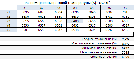

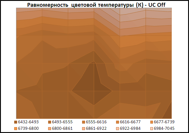

Теперь перейдем к рассмотрению равномерности цветовой температуры на всей площади экрана. Для начала – яркость 200 нит и выключенная технология Uniformity Compensation.
При тестировании использовались ручные настройки ЦТ для получения 6500K. Результат в 2.8% отклонения в среднем и 8.7% в максимуме – это низкий показатель и в особенности его портит последняя цифра.
Полученный диапазон цветовой температуры составил 6432-7045 Кельвин, что равняется стандартной разнице в 600K между граничными значениями, выявленными у большинства протестированных по нашей методике мониторов. Построенная диаграмма поверхности слабо напоминает таковую по равномерности подсветки. Основная проблемная область – верхняя часть матрицы. Цветовая температура быстро падает сверху вниз и особо пытливые умы это быстро заметят. Хотя, говоря прямо, ничего страшного в этом нет.

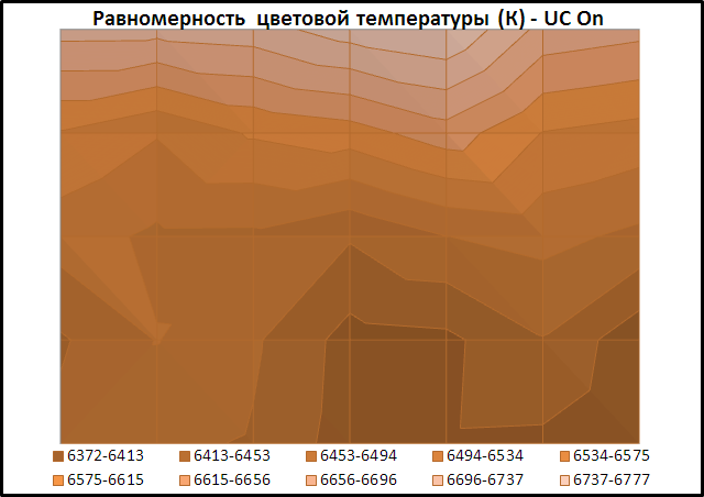

Теперь посмотрим, как изменит результаты включение UC:
На этот раз U3014 показал себя хуже всех своих младших братьев с подобной технологией. Среднее отклонение составило 1.5%, а максимальное – целых 5%. Аналогичные результаты, пусть и не так часто, показывают куда более простые и дешевые мониторы без всяких систем компенсации неравномерности подсветки. Так что за цветовую температуру по полю экрана, исходя лишь из цифр и стоимости U3014, можно поставить «неудовлетворительно».
В реальности же все куда лучше. Диаграмма поверхности по-прежнему далека от таковой по равномерности подсветки. Диапазон значений цветовой температуры снизился до 6372-6777 Кельвин. Зависимость ЦТ от области экрана практически не изменилась. Основная же проблема кроется в том, что используемая система Uniformity Correction накладывает существенные ограничения, среди которых блокировка яркости на одном уровне и возможность использования только в нескольких предустановленных режимах (AdobeRGB и sRGB не значатся). У NEC таких проблем нет. Их система работает как часы – всегда, везде и качественно.
