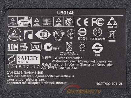

В задней части монитора находится наклейка с информацией, которая повторяет аналогичную с упаковки. Ничего нового. Все необходимые данные нам уже известны.
После демонтажа подставки перед пользователем предстает наклейка с большим количеством различных пиктограмм о соответствии разным стандартам: безопасности, электропитания, экологии и прочим. Здесь же повторно подтверждается настоящий производитель монитора – компания Wistron Corporation.

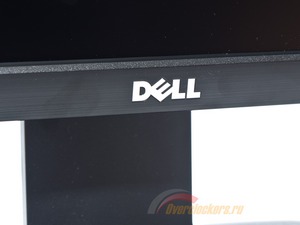

На корпусе рассматриваемого дисплея присутствуют два хромированных логотипа компании различного стиля.

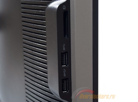

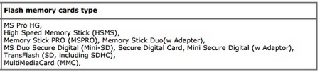

На левой грани корпуса находятся два порта USB 3.0 и встроенный карт-ридер. Среди поддерживаемых типов карт есть следующие:
Из заявленных девяти типов два можно использовать только при наличии соответствующего переходника. Поддержка Compact Flash, как видно из размеров «считывателя», отсутствует.

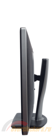

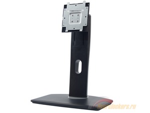

Подставка дисплея обладает стандартными эргономическими возможностями для подобного класса устройств Dell. В случае с U3014 можно изменить наклон панели от -4 до +21 градусов, осуществить поворот на 45 градусов вправо-влево, изменить высоту в пределах 90 мм.
Переворот в портретный режим у монитора отсутствует, что довольно странно с учетом класса используемой панели. Зато за счет этого центровка выполнена на пять баллов, но других вариантов просто и быть в таком случае не могло. Покачивания корпуса на подставке сведены к минимуму.

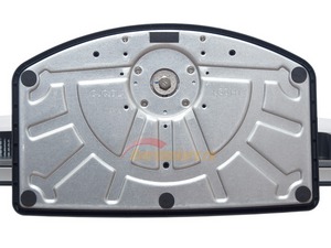

Основание подставки выполнено из металла. Для сцепления с рабочей поверхностью используются шесть резиновых ножек, которые надежно удерживают монитор в одном положении при любом адекватном воздействии на него (изменении положения экрана в пространстве с учетом эргономических возможностей U3014).

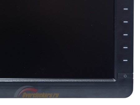

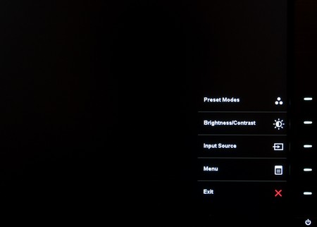

Управление монитором производится посредством пяти сенсорных клавиш и одной физической кнопки включения и выключения питания с белым светодиодом, расположенных в правой части рамки. Никаких опознавательных знаков пользователь не увидит, но здесь они и не нужны. Как и у рассмотренных ранее мониторов Dell, у U3014 кнопки с изменяемыми функциями. Это значит, что перед каждой на экране высвечивается иконка действия, которое в данный момент осуществляется с ее помощью.
Чтобы вызвать окно настроек, достаточно нажать самую нижнюю сенсорную клавишу (при первом прикосновении к любой другой она начинает подсвечиваться белым).
Далее предстоит выбрать один из необходимых разделов, три из них могут быть переназначены пользователем на свое усмотрение.
По умолчанию пользователь может выбрать один из предустановленных режимов изображения, выставить настройки яркости и контрастности, определить источник видеосигнала.

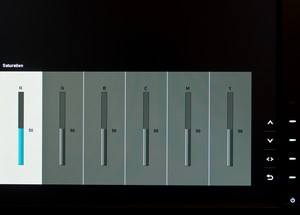

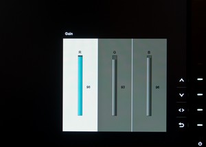

Выбор пользовательского режима ведет к подменю с выбором дополнительных параметров для настройки:
Среди таковых – регулировка усиления (Gain) и сдвига по RGB, а также оттенка и насыщенности по шести цветовым каналам. Все это по большому счету, за исключением первого Gain, бесполезные игрушки. Особенно в руках человека без определенных знаний («зачем все это нужно»), приборов и ПО. В целом с управлением сложностей не возникло. Чувствительность сенсорных клавиш находится на высоком уровне. Меню не тормозит, что на фоне последних моделей BenQ сильно радует.

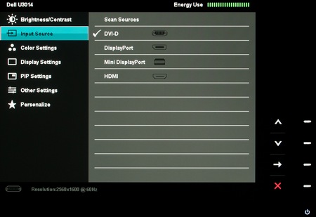

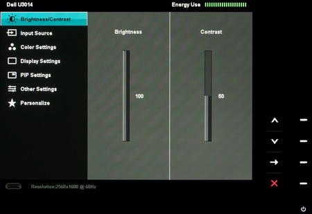

Наконец перейдем к рассмотрению структуры основного меню, скрытого за соответствующей экранной кнопкой:
Первый раздел повторяет функции быстрого изменения яркости и контрастности. Разница лишь в количестве действий для получения конечного результата.
Выбор необходимого видеоинтерфейса осуществляется в подменю с соответствующим названием – Input Source.

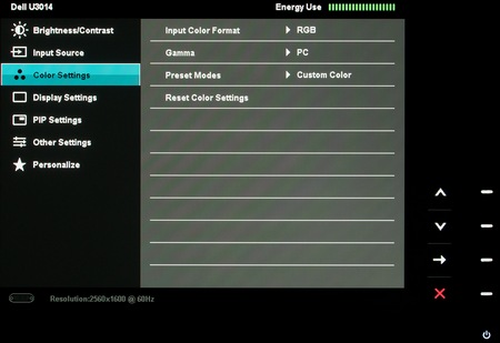

Тип входящего цветового формата (RGB или YPbPr), гамма (PC – 2.2 или MAC – 1.8), режим изображения и сброс цветовых настроек – за все это отвечает Color Settings.

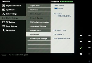

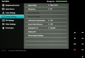

В разделе Display Settings присутствуют настройки скалера изображения, резкости (лучше оставить по умолчанию), снижения цифрового шума, активации динамической контрастности, включения технологии компенсации неравномерности подсветки с двумя режимами работы (по умолчанию выключена). Дополнительно есть возможность включить «умный» улучшатель качества видео (бесполезная вещь – проверено) и поддержку DisplayPort 1.2, а также просмотреть основную информацию по рабочим параметрам дисплея. Здесь же можно сбросить все эти настройки к значениям по умолчанию.

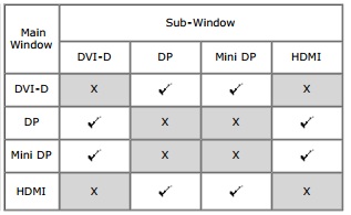

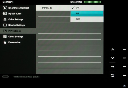

Настроить работу функций Picture-in-Picture (PiP) и Picture-by-Picture можно в соответствующем разделе. Среди параметров присутствуют следующие: выбор второго источника, размер окна, его позиция на экране и контрастность.
Возможные сочетания представлены в таблице выше.

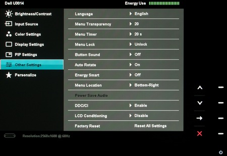

Раздел Other Settings позволяет выбрать язык локализации меню (присутствует русский), его внешний вид, время показа и позицию на экране. Включение звука при нажатии кнопок, отключение датчика ориентации в пространстве (да, U3014M умеет автоматически переворачивать картинку в портретный режим) и DDC/CI интерфейса производится здесь же. Как и полагается, в мониторе присутствует функция LCD Conditioning для проверки экрана на битые пиксели без использования компьютера (удобно при покупке в магазине).
А опция Factory Reset сбрасывает все (!) настройки к заводским установкам.

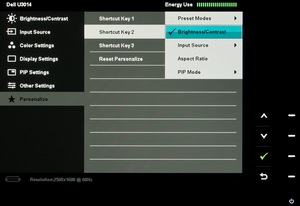

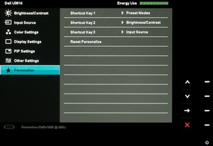

Возможность изменить одну из трех кнопок быстрого доступа представлена в разделе Personalize. Перечень доступных опций:
- Picture Modes;
- Brightness/Contrast;
- Input Source;
- Aspect Ratio;
- PiP Mode.
Причем для трех пунктов из шести можно определить точные значения. То есть, если вы хотите, к примеру, чтобы при двойном нажатии монитор переходил в режим Custom Color, то нет ничего проще.
Но если честно, то, на мой взгляд, половина из них будет в любом случае использоваться крайне редко, а поэтому заводские настройки являются оптимальным выбором с точки зрения первостепенных параметров изображения. Но выбор – это все равно хорошо.
