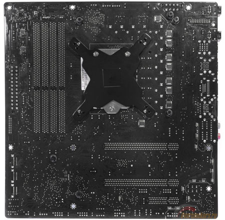

Первым делом надо взять опорную крестовину, четыре длинных винта из комплекта и белые пластиковые ограничители. Далее следуем инструкции: «бэкплейт» прикладывается к обратной стороне материнской платы, а винты с шайбами вкручиваются в него сквозь текстолит.
На бумаге это выглядит прекрасно, но в реальной жизни получается, что нужно одной рукой держать крестовину и «материнку», а другой пытаться вкручивать винты. При этом нельзя забыть о пластиковых ограничителях. Поэтому удобнее всего производить манипуляции, когда материнская плата расположена вертикально (как показано в руководстве). Винты можно крутить руками, но головка на всякий случай отформована под крестовую отвертку, так что дополнительно подтянуть их никто не мешает.
В случае с сокетом LGA 2011 такие сложности не понадобятся. Особые винты с резьбой с двух сторон вкручиваются прямо в «бэкплейт».

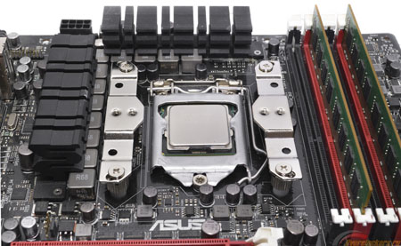

Когда дело сделано, из комплекта поставки извлекаются монтажные планки под необходимую платформу.
Для платформы Intel они прямые, в то время как для AMD применены изогнутые планки.

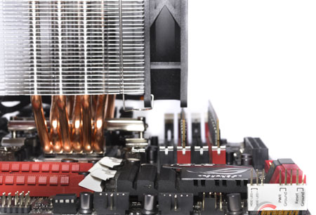

В плане взаимоотношений с остальными частями системы у главного героя есть как положительные, так и отрицательные стороны. Плюс в том, что даже в условиях форм-фактора mATX, он не мешает первому слоту PCI-e.

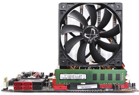

Минус был предсказуем и заключается в ограничении на высоту охлаждения модулей памяти.

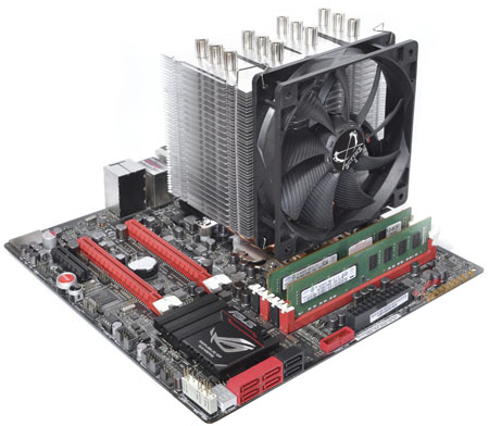

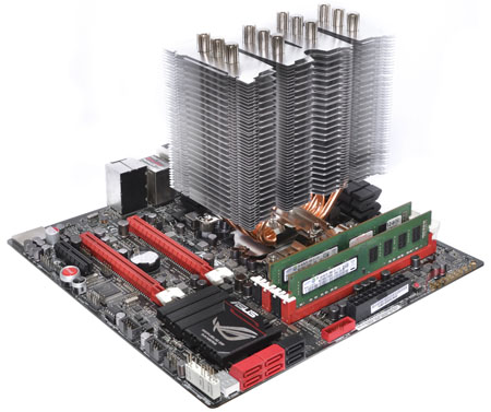

Сам радиатор никаким образом не влияет на этот показатель, но вот установленный вентилятор полностью перекрывает два ближайших слота оперативной памяти. С другой стороны, никто не мешает повесить вентилятор с обратной стороны.

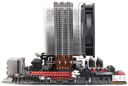

Напоследок представлю главного героя в установленном виде на материнской плате в профиль…
… и анфас.
