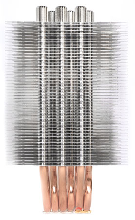

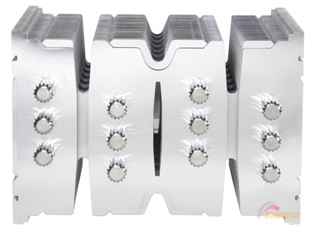

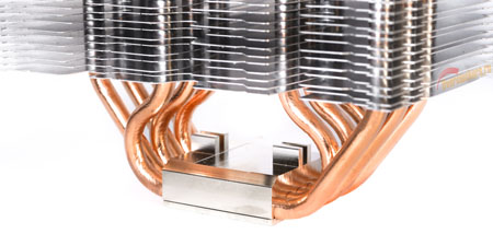

Охлаждающий массив выполнен по фирменной технологии M.A.P.S. (Multiple Airflow Pass-Through Structure) и слегка отличается от предшественника. Если у Mugen 3 были четыре полноценные «секции», то у новичка центральная часть разделена не так явно. Вспоминаются термины из учебника биологии и изображения начинающегося митоза

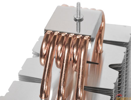

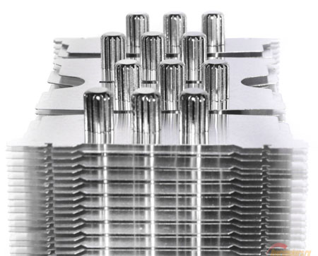

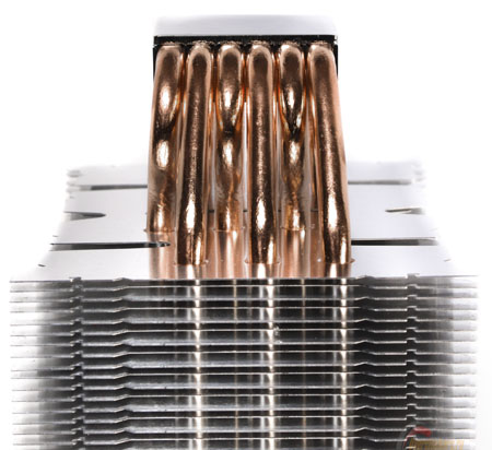

Кончики тепловых трубок, как и раньше, закрыты колпачками. Стоит отметить, что высоты радиатору они не добавляют (поскольку идут вровень с вентилятором), но если бы производитель от них отказался, то количество ребер можно было бы увеличить. Скорее всего, эта возможность была принесена в жертву эстетике.
С боков ребра радиатора никак не скрепляются. Из-за этого обращаться с ним стоит аккуратнее – пластины по краям сгибаются довольно легко.

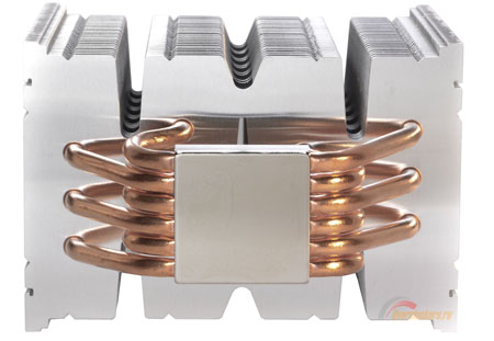

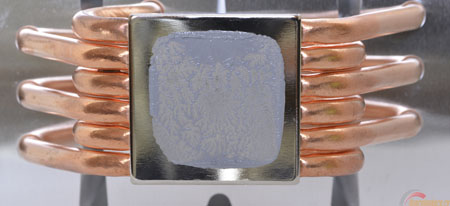

Само основание состоит из двух частей. Одна из них это квадратный теплосъемник, сделанный из меди и покрытый никелем с размерами 38 х 38 мм. Вторая часть более массивная. В ней проделаны желобки, в которые плотно уложены тепловые трубки – расстояние между соседними составляет меньше 1 мм, а от подошвы их отделяют 1.7 мм.
Хочется верить, что в желобах присутствует качественная пайка, но на глаз я ничего такого не увидел.
Качество обработки основания особых нареканий не вызывает. Конечно, до идеальной полировки водоблоков или некоторых кулеров японцам далеко, но результат весьма неплох.
Отпечаток термопасты на поверхности теплосъемника показывает, что одна сторона слегка завалена при производстве, но в остальном претензий нет.
Напоследок стоит отметить, что верхняя часть подошвы снабжена парой «отростков», за которые цепляется прижимная пластина.

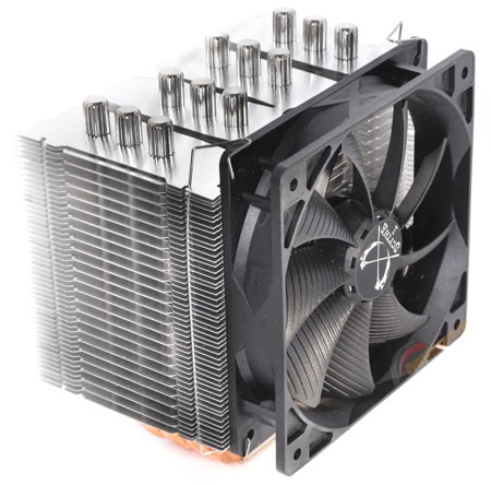

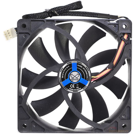

Вопросами перемещения воздушных масс у главного героя занимается один вентилятор размером 120 мм.

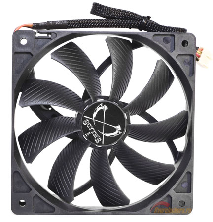

В основе лежит подшипник скольжения, а крыльчатка вентилятора состоит из девяти лопастей, на которых нанесены насечки с целью оптимизации воздушного потока.
Модель вертушки относится к собственной серии GlideStream, хотя лопасти очень напоминают продукцию немецкой компании «Be Quiet».
Скорость вращения регулируется посредством широтно-импульсной модуляции в пределах от 400 до 1400 оборотов в минуту. Уровень шума разнится от 5.3 до 28 дБ.
При этом он способен прокачивать от 20.7~79 CFM (или 35.16~134.2 m3/h для любителей метрической системы).

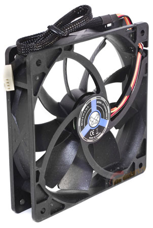

Как уже было сказано, для закрепления пропеллера на радиаторе используются проволочные скобы.
