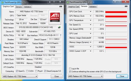

Начнём с изучения работы видеокарты под брендом VTX3D. Сперва посмотрим на поведение видеоадаптера в режиме полного отсутствия нагрузки.
Здесь важную роль играет напряжение на видеопроцессоре, чем оно выше, тем больше температура. От кулера здесь мало что зависит. К тому же отлично видно, что в этом режиме частоты видеопроцессора и памяти снижаются до значений 300 / 150 МГц. Вентилятор работает тихо, мониторинг показывает 20%, а температура подросла до 39°С. Переходим к обычному рабочему состоянию. Для этого я сымитировал нагрузку при помощи утилиты MSI Kombustor. Очень часто бывает, что пройдя это испытание, видеокарта не справляется с работой в реальных приложениях, например Unigine Heaven. С его помощью проверяется разгон, а для разогрева будет достаточно Kombustor.

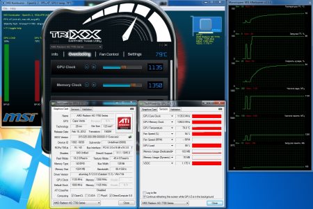

Сказать тут особо нечего – это фиаско системы охлаждения. При температуре 77°С вентилятор разогнался до 91% от максимума, демонстрируя при этом уровень шума в 51,3 дБ. Даже играя в наушниках, скорее всего вы услышите кулер. Однако на этом сюрпризы не заканчиваются. Вентилятор оказался разбалансированным, и даже тяжёлый корпус стал подрагивать. После этого я уже был в сомнении по поводу успешного разгона. Но всё-таки частоты в итоге немного удалось поднять.
Для этого пришлось воспользоваться утилитой Sapphire Trixx: в отличие от MSI Afterburner, она позволяет регулировать напряжение на большинстве видеокарт серии AMD Radeon HD 7770. Правда, в данном случае это оказалось совсем ненужно. И без увеличения напряжения удалось немного поднять частоту как графического процессора, так и памяти. При этом выросли температура, скорость вращения вентилятора, а вместе с ними и шум, хотя казалось бы, куда уж больше?

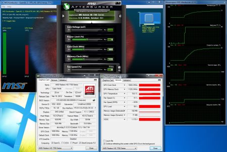

Теперь посмотрим, как обстоят дела с видеоускорителем Power Color. По традиции начнём с режима простоя.
Хорошо видно, что частоты видеочипа и памяти снизились, а вот напряжение осталось прежним. Хотя, возможно, мониторинг привирает потому, что температура ниже, чем в предыдущем случае. А вот шума она в таком состоянии делает больше несмотря на точно такой же вентилятор. Теперь проверим видеокарту в работе.
После продолжительного времени значение температуры начинает колебаться около отметки в 68°С. Это очень неплохой показатель. Если бы только снова не вмешался шум... Он меньше чем у VTX3D, но всё-таки присутствие видеокарты отчётливо слышится. Создалось впечатление, что с такой температурой в нагрузке разогнать этот видеоадаптер можно немного больше.

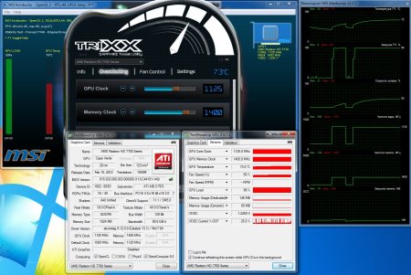

Однако я ошибся, и это в очередной раз доказывает простую истину, что разгон – лотерея. Кажется, что есть все предпосылки к получению лучшего результата, а в итоге ничего не получается.
