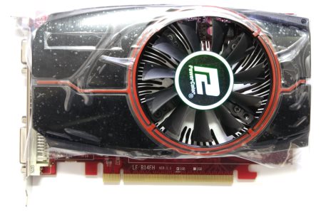

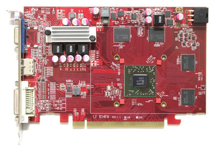

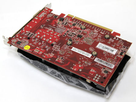

Уже по видеовыходам на задней панели можно смело заявить, что дизайн видеокарты не эталонный.
В остальном внешне она очень похожа на рассмотренную ранее. Похожая система охлаждения и тот же цвет печатной платы. Что касается расположения силовых элементов, то сразу это не заметишь. Если же присмотреться, то поймёшь, что у этого дизайна нет ничего общего с референсным.

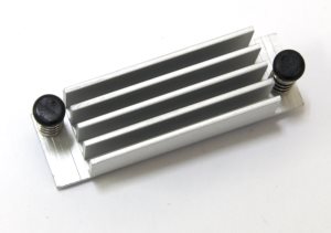

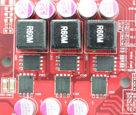

К тому же силовые элементы сразу не заметишь потому, что транзисторы закрыты небольшим алюминиевым радиатором.

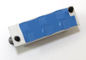

Он крепится при помощи двух пластиковых клипс на пружинках, а в качестве термоинтерфейса используется синяя терморезинка толщиной около 1 мм. Питание выполнено по схеме 3+1+1.

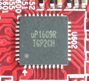

ШИМ контроллер обеспечивающий графический процессор представлен микросхемой uPI Semiconductor uP1609R, распаянной с обратной стороны.

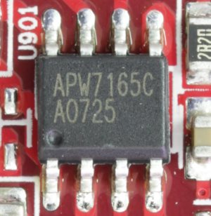

Кроме него можно обнаружить ещё два Anpec APW7165C. Один из них распаян спереди сверху, а другой сзади.

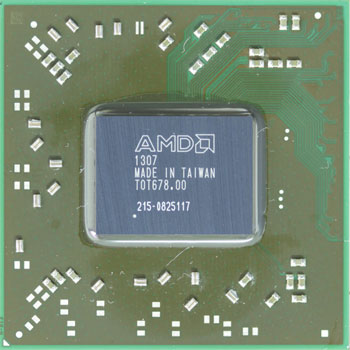

С лицевой стороны находится видеопроцессор AMD Cape Verde XT.

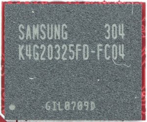

Повёрнутой буквой "Г" его окружают четыре микросхемы памяти типа GDDR5 производства компании Samsung.
Вместе они обеспечивают 128-ми разрядный интерфейс, а их совокупный объём составляет 1 Гбайт. С обратной стороны чипов памяти нет. С первого взгляда кажется, что система охлаждения не претерпела изменений, и производитель решил не сорить деньгами, а на все модели семейства установить одинаковые кулеры. Однако это не так.

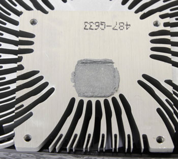

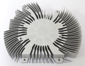

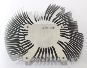

Здешняя конструкция также не очень сложная, но немного отличается. Крепление по-прежнему осуществляется при помощи четырёх подпружиненных винтов. В качестве термоинтерфейса используется мягкое вещество серого цвета.
Теперь стало заметно основное отличие – это радиатор. Он также изготовлен из алюминиевого сплава, но на этот раз не окрашен в чёрный цвет, и форма его абсолютно другая.

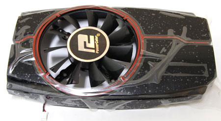

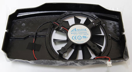

Зато кожух с интегрированным в него вентилятором остался без изменений, поэтому две разные системы охлаждения так легко спутать с первого взгляда.
Здесь также используется устройство Apistek GA82О2U с техническими характеристиками 12 В, 0,45 А.

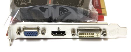

На задней панели находятся три различных видеовыхода.
- 1х D-Sub;
- 1x - DVI-I;
- 1x - HDMI.
