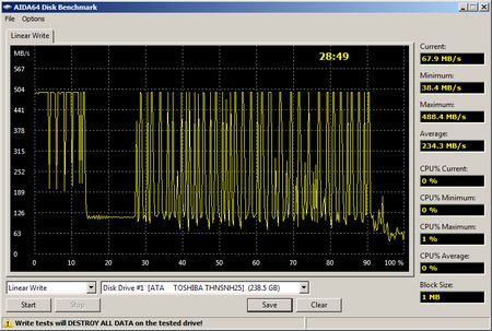

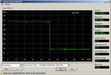

А вот у накопителя Toshiba есть проблемы с записью – после нагрузки ему нужна «передышка», окончательно скорость записи блоков по 4 Кбайт с глубокой очередью запросов восстанавливается только после полной очистки накопителя, либо SecureErase.
График записи просто отменный. Дадим небольшую передышку в 30 минут.
Стало лучше и очень похоже на Vertex 4. А если посмотреть на саму скорость записи, становится очевидно: Toshiba пошла по стопам OCZ, тот же «ускоренный» режим записи и тому подобное.
Какой следует вывод? Микропрограмма накопителей Toshiba (а то и сам микроконтроллер) не предназначена для продолжительной нагрузки в виде непрерывной записи. К счастью, подобные нагрузки крайне редки, однако у такого принципа работы есть и минусы, встречаемые в реальной жизни: может сильно расти усиление записи, что и наблюдается на SSD Toshiba в виде активно растущих счетчиков записанных данных. Микропрограмма накопителя заточена под рядовые пользовательские нагрузки, при которых операции производятся с довольно небольшими объемами данных, поэтому если вы работаете, например, с кодированием видео в больших объемах, стоит обратить внимание на другие модели.
