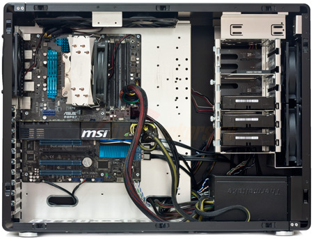

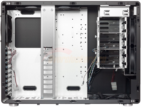

Lian Li PC-V750 внутри – длинная однообъемная конструкция, где практически все место занимает поддон системной платы. Передняя верхняя часть отведена под один 5.25-дюймовый отсек и корзину для накопителей, под которой расположился отсек для блока питания.
Внутри рассматриваемая модель окрашена по большей части в серебристый цвет (аналогично у вариации Silver). В данном случае, черный и серебристый цвета сочетаются очень гармонично. А вот в случае с Internal Black (модель PC-V750WX) вся внутренняя часть выкрашена в черный цвет.
Интересное решение разработчика – перенос блока питания в переднюю часть корпуса. И действительно, пойдя подобным путем, производитель сумел значительно снизить высоту «кейса». Правда, пришлось пожертвовать отсеками для внешних устройств, сократив их количество до одного. Много это или мало – решать пользователю.
Кроме того, размещение БП спереди поможет в какой-то степени снизить его нагрев. В большинстве «глухих» корпусов, где он находится сзади, даже размещенный снизу, блок может частично нагреваться от расположенной над ним горячей видеокарты, забирая часть тепла на себя конвективным путем. В PC-V750 БП должен чувствовать себя очень комфортно, поскольку все наиболее горячие компоненты разнесены от него на значительное расстояние.
Стоит обратить внимание, что нагретый воздух из блока питания выбрасывается наружу в передней нижней части корпуса. Теоретически возможен момент, когда фронтальные вентиляторы начнут производить забор выдуваемого из БП воздуха обратно в корпус, что приведет к снижению эффективности охлаждения в целом.
Размещается блок питания на небольшом постаменте, оборудованном слоем мягкого материала. Здесь же происходит его подключение кабелем-переходником 220 В, розетка которого выводится наружу в нижней задней части корпуса (сам кабель проложен за поддоном платы). Заявленная производителем максимальная длина блока – 210 мм.

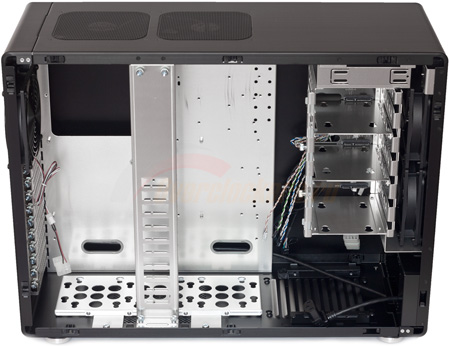

Больше половины внутреннего убранства занимает поддон системной платы, выполненный из алюминия толщиной 1 мм. «Материнка» крепится на стандартные семимиллиметровые стойки, вкрученные в поддон изначально (под ATX). Поддерживаемый форм-фактор материнских плат: наиболее распространенные ATX и Micro-ATX, а также набирающие в последнее время популярность E-ATX и XL-ATX.

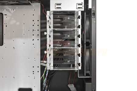

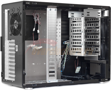

В передней части разместилась алюминиевая корзина, вмещающая до шести 3.5-дюймовых жестких дисков. Выше корзины – один отсек для 5.25-дюймового устройства, которое после установки фиксируется при помощи винтов с накатанной головкой из комплекта. При желании в 5.25-дюймовый отсек можно установить 3.5-дюймовый накопитель, такую возможность производитель предусмотрел.
Сюда же, в корзину, можно установить три 2.5-дюймовых накопителя (вместо 3.5-дюймовых).

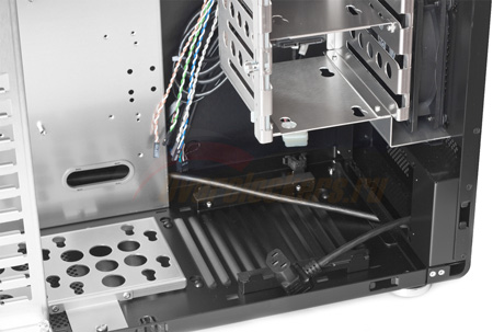

Дополнительное место для накопителей реализовано на днище корпуса, которое в свою очередь оборудовано съемным поддоном. Здесь можно установить еще два 3.5-дюймовых жестких диска, либо же три 2.5-дюймовых накопителя. Активная вентиляция в данном случае не предусмотрена, но наличие под поддоном вентиляционной решетки должно благотворно сказаться на температурном режиме.

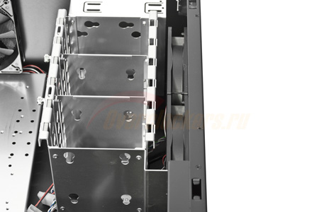

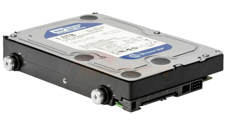

Основная корзина HDD на шесть дисков поддерживает Hotswap – функцию горячей замены накопителей. В ее задней части установлена электронная плата с расположенными на ней необходимыми разъемами. Подключение кабеля передачи данных и подвод к жестким дискам питания (разъемы Molex и SATA) осуществляется с обратной стороны платы.
В первую очередь накопитель оборудуется четырьмя винтами, с применением антивибрационных колец.
Собранная конструкция задвигается до упора в отсек. Блокировка установленных дисков осуществляется при помощи специального запирающего механизма с левой стороны корзины. Что и говорить, очень удобная фирменная фишка компании, позволяющая за секунды извлечь или установить HDD. Мытарства с подключением проводов здесь полностью исключены.
Что касается графического адаптера, то максимальная его длина заявлена как 380 мм. Кроме того, есть возможность поддерживать длинные видеокарты, при помощи упорного механизма, при необходимости закрепляющегося на центральную стойку. К сожалению, в моем случае продемонстрировать данную фишку не удалось, поскольку смещенный вправо процессорный кулер не позволял установить планку.

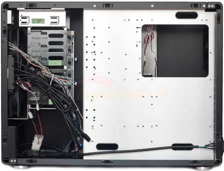

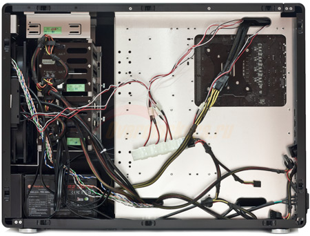

Не обошлось и без системы кабель-менеджмента, которая в современных продвинутых корпусах является нормой. Отверстий для прокладки проводов в поддоне насчитывается не так уж и много, всего три штуки. Но, как показала практика, в большинстве случаев большего их количества и не требуется. Тем более, отверстия в меру длинные, и позволяют проложить через них даже большие связки проводов. Хотя часть проводов пришлось прокладывать все же внутри корпуса.
Прокладка кабеля питания процессора (ATX12V) от БП осуществляется без каких-либо проблем. Необходимое отверстие смещено достаточно низко и затруднений не возникает. Но все же лучше устанавливать в Lian Li PC-V750 блок питания с кабелями большой длины, ибо в моем случае пришлось воспользоваться сторонним удлинителем-переходником.
Большой квадратный вырез в районе процессорного гнезда предоставляет быстрый доступ к кулеру без необходимости извлекать материнскую плату. Как видно на фотографии, вырез в меру крупный, а посему должен обеспечивать хорошую совместимость с различными системными платами.
Что касается самого кулера ЦП, то максимальная его высота, заявленная производителем, составляет 170 мм.

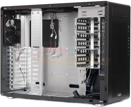

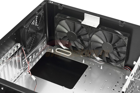

Систему охлаждения Lian Li PC-V750 можно отнести к весьма продвинутой, поскольку в корпусе установлено аж пять вентиляторов. Производитель не стал жадничать и укомплектовал свое детище вертушками по полной программе.
Два фирменных вентилятора типоразмера 120 x 120 x 25 мм с номинальной скоростью вращения ~1200 об/мин установлены на фронтальной панели. Эта пара функционирует на вдув, накачивая прохладный воздух внутрь корпуса и охлаждая установленные в корзину жесткие диски.
Их крепление – безвинтовое, на антивибрационных прокладках. Для снятия вентилятор достаточно сдвинуть вбок и извлечь. Кроме того, с внешней стороны каждая модель оборудована съемным противопылевым фильтром, который снимается поворотом по часовой стрелке, при несильном ослаблении удерживающих винтов.
Еще одна аналогичная вертушка установлена на задней панели. Функционируя на выдув, она откачивает нагретый воздух из корпуса наружу. Данный вентилятор с обеих сторон оборудован защитными решетками.
Наконец, два более крупных вентилятора типоразмера 140 x 140 x 25 мм с номинальной скоростью вращения ~1000 об/мин установлены на верхней панели корпуса. Эти также функционируют на выдув.
Все пять вентиляторов получили трехконтактный разъем питания, причем каждый оборудован переходником на Molex. Производитель не предусмотрел возможность регулировки их вращения штатными средствами, что немного расстраивает, ведь в корпусе всего один внешний отсек для устройств, который наверняка будет занят оптическим приводом. А посему, сторонний реобас установить вряд ли удастся. В данном случае может выручить компактный контроллер-заглушка, который можно разместить в одном из задних слотов, благо их там хватает с лихвой.
