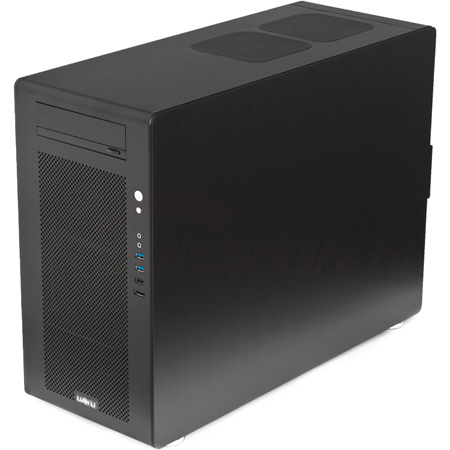

В целом, дизайн Lian Li PC-V750 с его строгими формами, лаконичностью и отсутствием вычурности придется по душе многим любителям «классики».

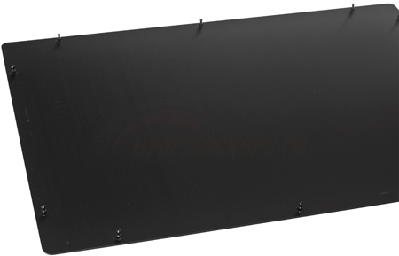

Материал изготовления корпуса – анодированный алюминий. Это касается как шасси, так и боковых панелей. Толщина металла шасси составляет 1.5 мм, боковин – 2.0 мм.
Боковые панели лишены вентиляционных отверстий, стенки корпуса полностью глухие. Процедура снятия дверок очень проста, для этого достаточно потянуть панель на себя, воспользовавшись выступом в задней ее части. Установка выполняется аналогично, в обратном порядке.
Удерживается боковина за счет припаянных к ней металлических клипс, расположенных по периметру с внутренней стороны панели. В закрытом состоянии дверки держатся крепко и не люфтят. Подгонка также на высоте, какие-либо зазоры невооруженным взглядом заметить сложно.

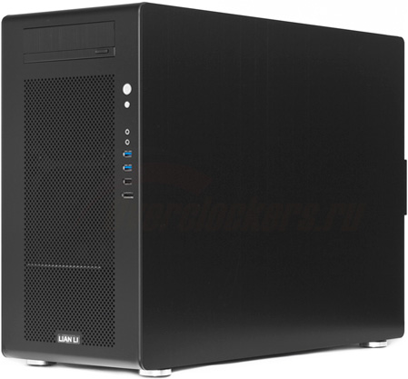

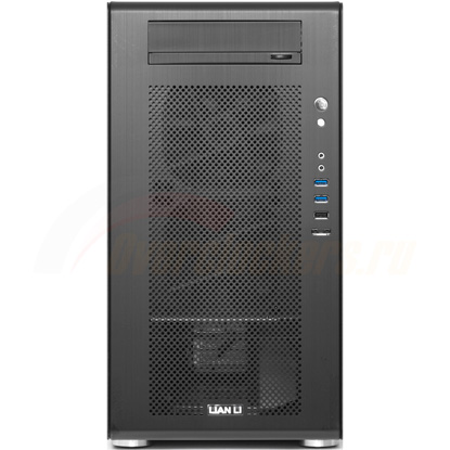

Фронтальная сторона Lian Li PC-V750 смотрится простенько, но со вкусом. В верхней части расположен один 5.25-дюймовый отсек, оборудованный декоративной заглушкой под лоток привода. Практически все остальное место панели испещрено вентиляционными отверстиями, за которыми расположены два 120 мм втяжных вентилятора. Через отверстия в нижней части выбрасывается нагретый воздух из блока питания. Наконец, в самом низу горделиво красуется блестящий логотип фирмы-производителя.
Органы управления сосредоточились в правой части лицевой панели. Здесь можно видеть круглые кнопки включения компьютера и сброса, выполняющие функцию сигнализаторов, а также пару портов USB 3.0, один порт USB 2.0, порт e-SATA, и стандартный набор из двух аудиогнезд (поддерживается только HDA).

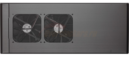

Верхняя панель Lian Li PC-V750 разработана со вкусом. Литая верхушка, с расположенными в задней части двумя разборными вентиляционными решетками, смотрится весьма изящно. Посадочные места заняты двумя «стосороковками», которые во время работы выкачивают нагретый воздух из корпуса наружу.
Что касается металлической сетки, которой оборудованы отверстия, то ее ячейки довольно мелки. Это чревато снижением эффективности прокачки воздуха и дополнительным увеличением уровня шума. Сюда можно попробовать установить решетки-грили, как на тыловом вентиляторе, благо вся конструкция разборная.

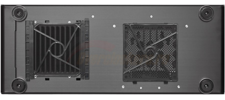

Нижняя панель Lian Li PC-V750 выглядит не менее интересно. В глаза бросаются две вентиляционные решетки, одна из которых расположена в передней части, под блоком питания, а другая призвана способствовать более эффективному охлаждению накопителей, если те установлены на днище корпуса (предусмотрена возможность размещения 140 мм вентилятора). Обе решетки оборудованы съемными противопылевыми фильтрами.
Опорой системному блоку служат четыре круглые ножки с окантовкой из полированного металла, расположенные по периметру днища и прикрученные к нему винтами. Снизу они дополнительно оборудованы слоем резины, необходимой для снижения передачи вибрации на опорную поверхность, при этом обеспечивая «системнику» хорошую устойчивость.
