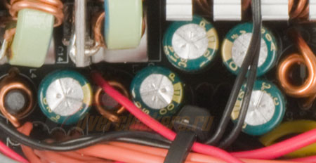

В цепи канала +12 В три электролита 3300 мкФ 16 В, на каналы +5 и +3.3 приходится по одному электролитическому конденсатору 2200 мкФ 10 В. Все электролиты производства TEAPO.

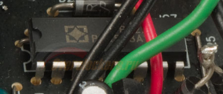

За выходными напряжениями блока «следит» микросхема PS223A:

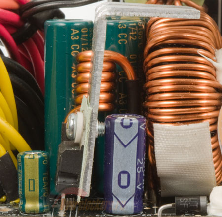

Около дросселя канала -12 установлен линейный преобразователь L7912 на довольно крупном алюминиевом радиаторе.

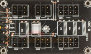

На плате с модульными разъемами удалось насчитать шесть керамических конденсаторов и один твердотельный на 330 мкФ 16 В. Почему-то производитель решил распаять только одну «бочку» из пяти, в линии +12 В.

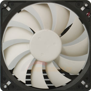

Обдувает внутренности Templarius Imperator 750 вентилятор производства Young Lin Tech, модель DFS132512H, 135 мм, с четырьмя белыми светодиодами.

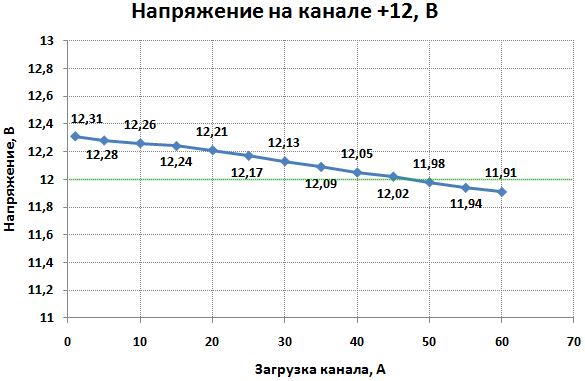

Канал +12 В хорошо «выступил» за счет завышенного напряжения – без нагрузки вольтметр показывал 12.31 В. Под нагрузкой оно просело до 11.91 В, при этом на плате внутри БП вольтметр зафиксировал минимум 12.13 В. Все более чем в пределах нормы.

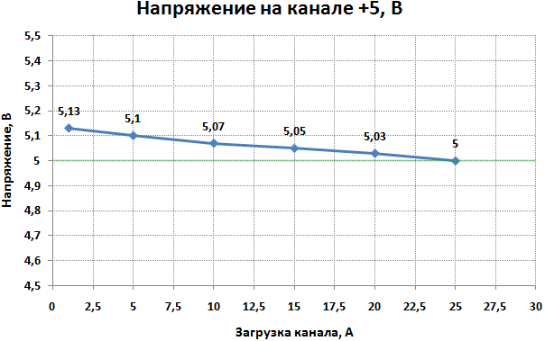

Канал +5 выглядит не хуже, плавно снижаясь от 5.13 В к ровно 5.00 В.

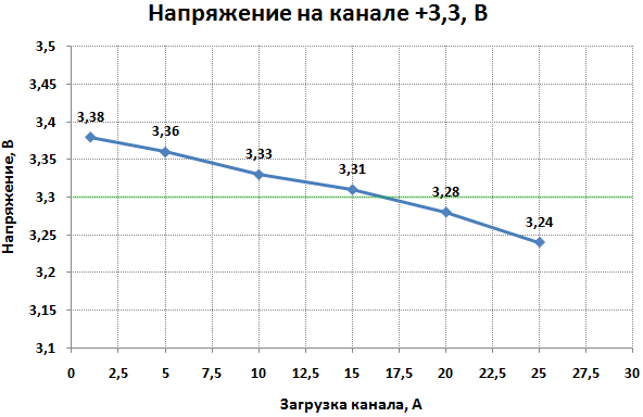

Падение напряжения на линии +3.3 также находится в пределах +/–3% от нормы.

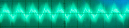

Для большей компактности было решено сократить по размерам осциллограммы, отражающие уровень ВЧ-пульсаций на каналах. Для всех трех использованы одни настройки – 20 мВ/дел, 10 мкС/дел, измерения проводились при максимальной нагрузке каждого из каналов.
Максимальная амплитуда пульсаций на канале +12 В составляет менее 20 мВ. Хороший показатель.
На канале +3.3 хорошо заметны лишь редкие всплески, да и те амплитудой не больше 20 мВ.
Картина на канале +5 очень похожа на +3.3, лишь амплитуда колебаний стала чуть больше.

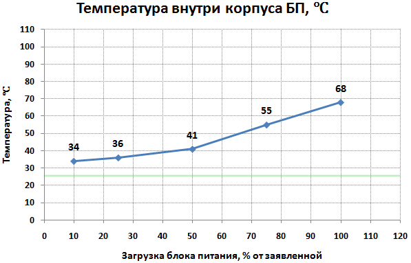

Радиатор в низковольтной части Templarius Imperator 750 при максимальной загрузке блока нагревался почти до 70 градусов, что прилично, но в пределах допустимого.

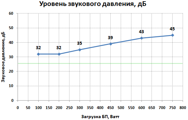

Как итог, вентилятор с повышением температуры радиатора в низковольтной части (на котором и закреплен термодатчик) выше 40 градусов хорошо прибавляет в оборотах, и, как следствие, заметно растет уровень шума. На расстоянии метра он составил 46 дБ при максимальной загрузке блока, и, по субъективным ощущениям, модель Aerocool было хорошо слышно с пары-тройки метров. Полагаю, что увеличение площади оребрения радиатора в низковольтной части позволило бы заметно снизить уровень шума при загрузке БП на две трети от максимальной мощности.
