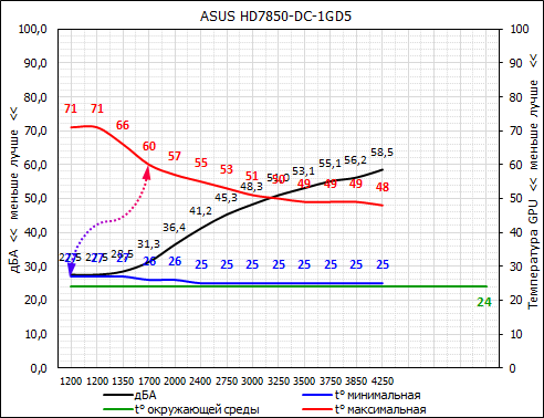

Пояснения к графикам:
- Красная линия – максимальная температура.
- Синяя - в режиме простоя.
- Черная линия показывает уровень издаваемого шума, при определенных оборотах вентилятора.
- Пунктирная линия указывает на диапазон регулировки в автоматическом режиме вентилятора.
В процентах указана скорость вентилятора/ов, выставленная в MSI Afterburner, начиная от 20% (для видеокарт NVIDIA от 35%) до 100%, с шагом 5%. Таким образом, чтобы понять, насколько нагреется видеокарта, и как сильно она будет шуметь, скажем, при 50% скорости вентилятора, достаточно провести вертикальную линию через отметку 50%. В местах пересечения получаем три значения: с красной линией – максимальную температуру в нагрузке, с синей линией – температуру в простое, с черной линией – уровень шума.
Все графические ускорители тестировались с заводскими частотами. Учтите, что звукозапись в видеоматериалах приукрашает уровень шума.
Температура графического ядра и обороты вентилятора/ов.

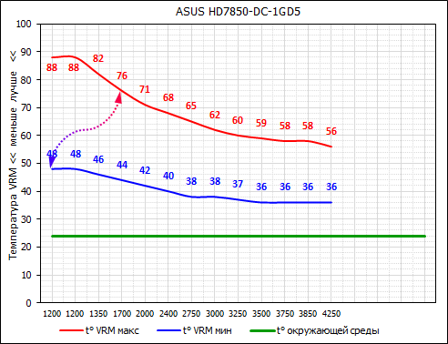

Температура системы питания в зависимости от оборотов вентилятора/ов.
*Для корректного сравнения необходимо прослушивать все видеозаписи на одном уровне громкости. Сравнение относительное, а не абсолютное.
Заводские калибровки вентилятора ASUS HD 7850-DC-1GD5 подобраны неплохо. Для полной победы над шумом не хватило совсем чуть-чуть, еще немного и на 1500 об/мин уровень шума остался бы за пределами зоны 30 дБА. Но в результате нагрева VRM пришлось пожертвовать тишиной.
Очевидно, что большее количество фаз питания не всегда положительно сказывается на характеристиках видеокарты. Да, питание работает с большим запасом, но при этом приходится бороться с растущим тепловыделением. В ASUS стали заложниками собственной системы охлаждения, а стоила ли игра свеч, будет проверено во время разгона.

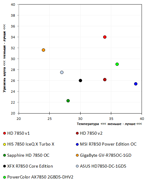

Соотношение температуры GPU в 2D и шумности.
В простое температура становится вторичным фактором, который не влияет прямо на выбор видеокарты, а на первую роль выдвигается уровень шума. Согласитесь, приятнее работать за компьютером, гул вентиляторов которого практически не слышен. Для таких людей наилучшим выбором станет видеокарта Sapphire, она «из коробки» демонстрирует отличный результат работы конструкторов компании.
Хотя, если говорить конкретно, то любая из рассматриваемых моделей, чей результат ниже 30 дБА, может считаться условно малошумящей, а к бесшумным можно отнести лишь тех участников, чей показатель в 2D ниже 28 дБА.

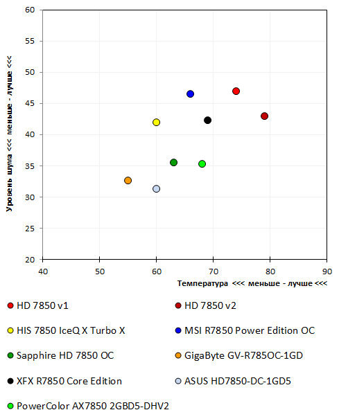

Соотношение температуры GPU в 3D и шумности.
Под нагрузкой выделяются хорошие результаты видеокарты Gigabyte, но продукт ASUS легко обходит ее ценой небольшого роста значений температуры. Прекрасный показатель, если учитывать, что ускоритель ASUS наделен простой системой охлаждения с одним вентилятором 76 мм.

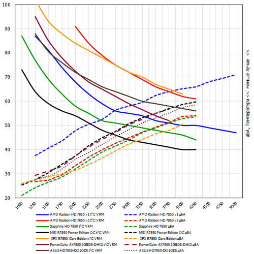

Зависимость температуры графического ядра от оборотов вентилятора/ов.
С приведенными к одному знаменателю результатами работать и приятнее, и проще. Да и, в конце концов, нагляднее. Необходимо только учесть несколько важных факторов. Частота работы графического ядра у видеокарт разная, как и напряжение. Что касается уровня шума, то на одинаковой частоте система охлаждения ASUS вовсе не идеальна. По уровню шума ее стоит отнести к середнякам общего зачета.
Зато с точки зрения эффективности охлаждения GPU ускоритель ASUS идет в лидерах. Жаль только, что невозможно заставить работать единственный вентилятор менее чем на 1250 об/мин.

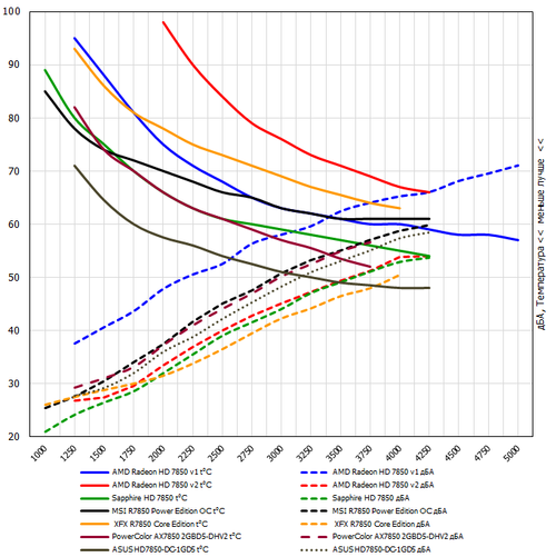

Зависимость температуры силовой части видеокарты от оборотов вентилятора/ов.
В случае с ASUS HD 7850-DC-1GD5 воздух, исходящий от вентилятора, лишь частично поступает в зону системы питания, ведь вентилятор находится сбоку, а слева от системы питания стоит стена в виде дросселей. В итоге большая часть воздушного потока пробегает мимо.
