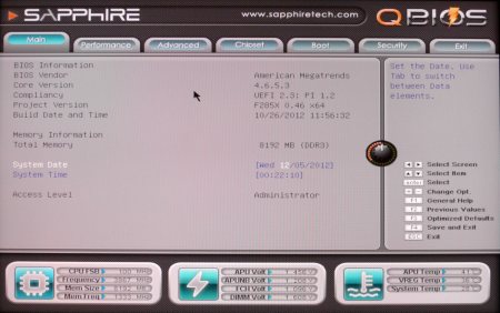

Меню настроек открывается на странице Main. Это видно по одноименной вкладке сверху. Здесь отображается версия BIOS, объем памяти, а также устанавливается время и дата. Следующая вкладка называется Performance.

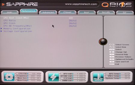

Именно здесь осуществляется разгон. Первые четыре пункта задают частоты и множители процессора и его шин. Ниже расположены две ссылки. Первая – Memory Configuration.

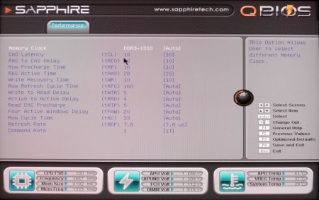

Здесь производится не очень тонкая, но все-таки настройка памяти и ее таймингов. За ней следом идет Voltage Configuration.

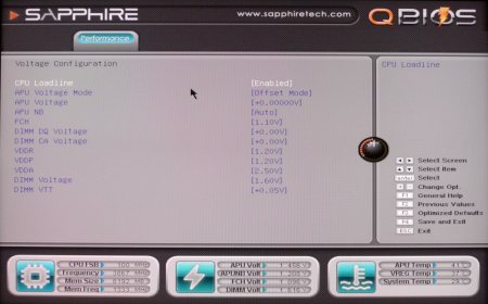

На этой странице можно изменить настройки напряжения в следующих диапазонах:
- APU Voltage - (от 1.20000 до 1.70000 В с шагом 0.00625 В);
- APU NB - (от 1.20000 до 1.54375 В с шагом 0.00625 В);
- FCH - (от 1.10 до 2.30 В с шагом 0.01 В);
- DIMM DQ - (от - 0.32 до + 0.32 В с шагом 0.01 В);
- DIMM CA - (от - 0.32 до + 0.32 В с шагом 0.01 В);
- VDDR - (от 1.20 до 1.83 В с шагом 0.01 В);
- VDDP - (от 1.20 до 1.83 В с шагом 0.01 В);
- VDDA - (от 2.50 до 3.13 В с шагом 0.01 В);
- DIMM Voltage - (от 1.30 до 2.30 В с шагом 0.01 В);
- DIMM VTT - (от - 0.32 до + 0.32 В с шагом 0.01 В).
Лично мне меню разгона показалось не очень удобным и информативным. На самом деле, невелико и количество настроек. Так, например, тайминги устанавливаются только основные, поэтому не все модули удастся завести. Где изменяется коэффициент шины HT? Загадка.

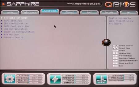

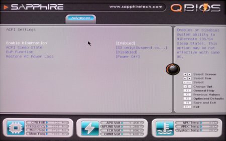

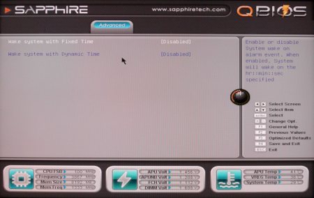

Дальше все интуитивно понятно, поэтому нет смысла приводить подробное описание каждой страницы. Ниже представлена вкладка Advanced, в которой содержится восемь ссылок.
RTC Wake Settings.
ACPI Settings.

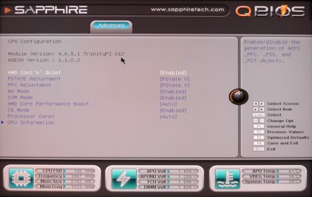

CPU Configuration.

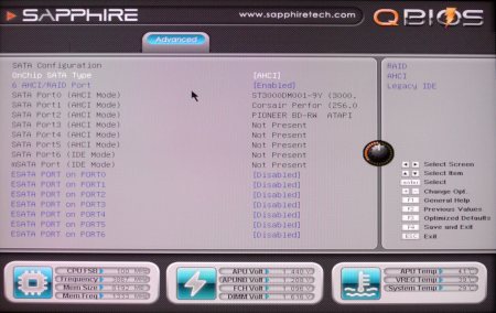

SATA Configuration.

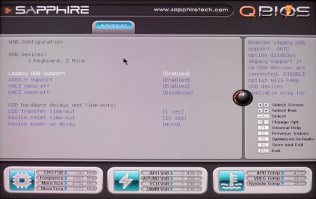

USB Configuration.

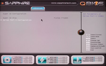

Super IO Configuration.

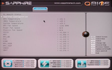

H/W Monitor.

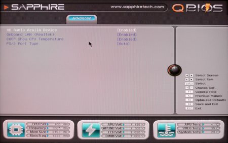

Onboard Device.
