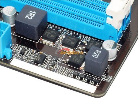

Подсистема питания ЦП обходится без радиаторов и состоит из двух преобразователей питания: двухфазного CPU NB Core и трехфазного CPU Core. ШИМ-контроллер общий для двух преобразователей и традиционно перемаркирован ASUS.
Каждая фаза состоит из дросселя и трех мосфетов – двух неизвестного мне производителя (скорее всего, CYStech) и одного PH7030AL производства NXP Semiconductors. Микросхемы с маркировкой 02=EF (возможно, производства Richtek) играют роль драйверов фаз. Питание от БП, как можно видеть, подводится четырехконтактным разъемом.

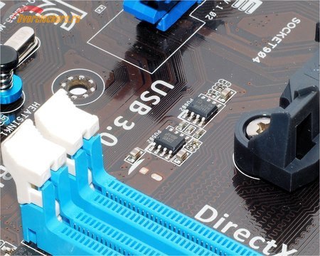

Питание оперативной памяти однофазное, ШИМ-контроллер – APW8720 производства ANPEC:
Контроллер, ответственный за формирование напряжения терминации памяти, расположился в другом конце слотов памяти. Это uP0109P производства uPI Semiconductor:

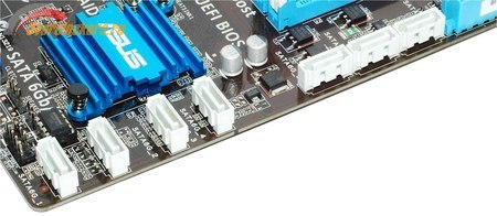

Вдоль края правого нижнего угла платы выстроились семь портов SATA 6 Гбит/с. Они расположены ровно с таким интервалом, что использование шлейфов с защелками (например, из комплекта материнской платы) не вызовет затруднений:
Нумерация портов идет снизу вверх. Еще один порт SATA 6 Гбит/с, из восьми поддерживаемых чипсетом AMD A85X, задействован в качестве eSATA на задней панели системной платы.

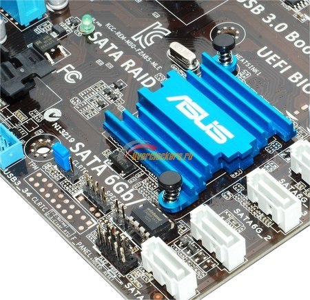

Под чипсетом в специальной «кроватке» расположена съемная микросхема флеш-памяти BIOS производства Winbond, емкостью 64 Мбит. Помимо нее там же можно найти колодку для подключения передней панели корпуса и отдельную колодку для подключения системного динамика:
Колодка из двух контактов-штырьков с маркировкой DRCT позволяет принудительно зайти в BIOS, если вдруг материнская плата не реагирует на клавиатуру при старте (есть такая проблема у материнских плат ASUS и встречается она достаточно часто, причем клавиатура сама по себе не является неисправной и в уже загруженной операционной системе работает прекрасно).
При задействовании этих контактов (можно вывести кнопку на корпус или просто замкнуть контакты, например, отверткой), система завершает свою работу (аналогично нажатию «Завершение работы» в меню «Пуск» Windows или кнопки питания на системном блоке) и выключается. После нажатия кнопки включения система стартует и не загружает операционную систему, а автоматически входит в настройки BIOS без каких-либо действий пользователя. Перемычка CLRTC отвечает за сброс настроек BIOS в положение по умолчанию.
Зеленый светодиод (на фото сверху слева) является индикатором наличия питания и горит всегда, когда материнская плата (исправная), находится под напряжением.

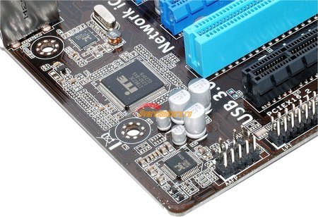

По левому краю расположились аудиоконтроллер ALC887 и гигабитный сетевой контроллер RTL8111F, оба – производства Realtek, а также контроллер I/O IT8623E, отвечающий за LPT, один PS/2 на задней панели материнской платы и системный мониторинг:

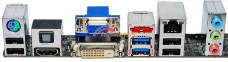

Задняя панель ASUS F2A85-M LE несет на себе следующий набор интерфейсов:
- Один универсальный порт PS/2 для подключения мыши/клавиатуры и два порта USB 2.0/1.1;
- Оптический выход SPDIF и HDMI;
- Один D-Sub и один DVI-D;
- Один порт eSATA 6 Гбит/с и два порта USB 3.0/2.0/1.1 (все три разъема реализованы силами чипсета);
- Сетевой порт RJ-45 и два USB 2.0/1.1;
- Блок аудиоразъемов.

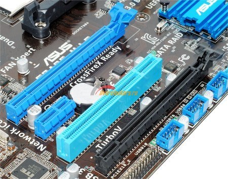

Слотов расширения на материнской плате четыре:
- Два PEG (PCIEX16_1 – полноценный PCI-E x16, PCIEX16_2 – физически PCI-E x4, при его задействовании слот PCIEX16_1 не меняет режим работы);
- Один разъем PCI-E x1;
- Один разъем PCI.
Слоты PCIEX16_1 и PCIEX16_2 используют линии PCI-E, выделяемые процессором. Слот PCI-E x1 и сетевой контроллер Realtek подключены к набору логики AMD A85X. Напомню, что согласно спецификациям платформы AMD, все PCI-E получили версию 2.0. Допускается установка одиночной видеокарты не только в верхний, но и в нижний слот PEG.

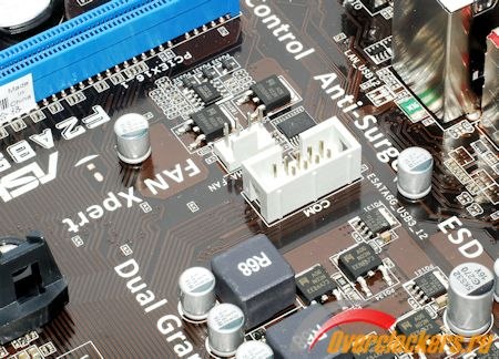

COM-порт находится в центре платы:
Его расположение аналогично рассмотренной ранее ASUS F2A55-M LK.
