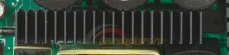

На длинном радиаторе установлены четыре высоковольтных мосфета MDF18N50:

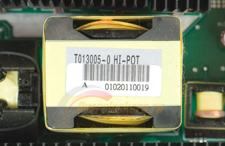

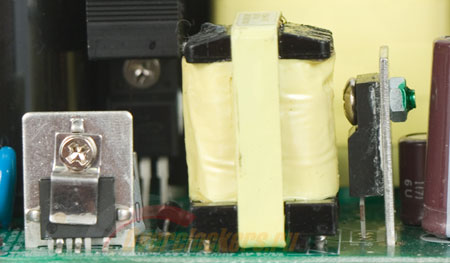

Силовой трансформатор распаян в центре платы:

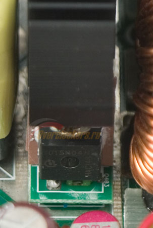

Чуть дальше – четыре небольших радиатора с восемью мосфетами IPP015N04N (по два на один радиатор).
Вероятно, из-за сложностей с разводкой пришлось использовать «промежуточную» печатную плату, монтировать выпрямляющие транзисторы на неё, а уже потом собранную конструкцию устанавливать на основную PCB.

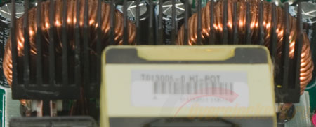

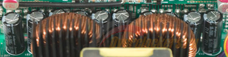

За мосфетами распаяны дроссели (две штуки) и десять электролитических конденсаторов по 1500 мкФ (16 В) каждый, производства United Chemi-Con.

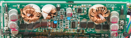

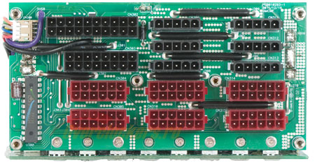

На плату с модульными разъемами, установленную перпендикулярно к основной, через жесткие стойки прикреплена вторая плата, на которой разведены два DC-DC преобразователя каналов +3.3 В и +5 В.
Преобразователи построены на базе контроллеров APW7073A.
На лицевой стороне платы с модульными разъемами также распаяна микросхема PS238, контролирующая выходные напряжения.
Напряжение для канала +5Vsb формируется преобразователем на базе микросхемы TOP265EG, установленной на радиатор и распаянной рядом с трансформатором и выпрямляющей сборкой.

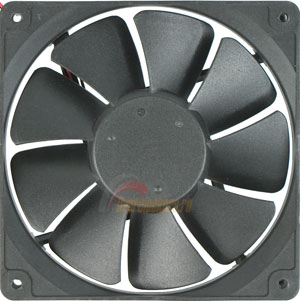

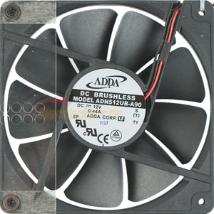

Обдувает «частокол» алюминиевых ребер вентилятор ADN512UB-A90 производства ADDA. Примечательно, что на 1350-ваттной версии установлен более мощный (судя по току) Enermax ED142512S-DA.
Также в случае с блоком Enermax в пластиковом прямоугольнике, «управляющим» воздушным потоком, не были проделаны восемь отверстий (как раз напротив радиатора диодных мостов в высоковольтной части).

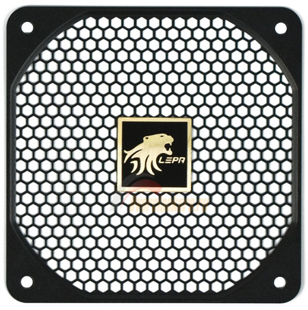

Вентилятор закрыт штампованной решеткой с логотипом Lepa.

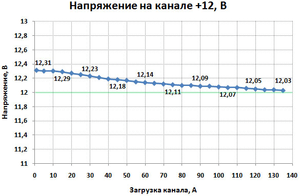

Как и во всех остальных обзорах блоков питания, наибольшее внимание будет уделено каналу +12 В (подробный график – по клику).
Хорошие показатели – разница между минимальным и максимальным значением составляет менее 0.3 В, притом даже при полной загрузке блока напряжение не проседает ниже номинального значения.

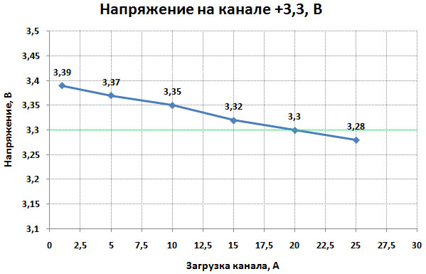

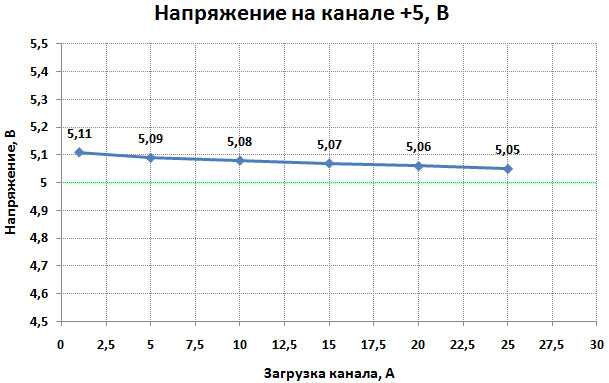

Напряжения на каналах +5 В и +3.3 В так же, как и на +12 В, немного завышены относительно номинала, и под значительной нагрузкой не падают сильно «в минус».
Самый стабильный – канал +5: просадка всего 0.06 В, на +3.3 чуть поболее – 0.11 В. Этот 1600-ваттник – один из немногих БП, на котором низковольтные каналы +5 и в особенности +3.3 не «проваливаются» при значительной нагрузке, и говорить о высокой стабильности напряжения можно без поправки на реальную загрузку в ПК.

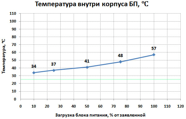

Температурный режим блока отличный, даже лучше, чем у 1350-ваттного Enermax: максимальная температура радиатора (самого горячего, в высоковольтной части) составляет всего 57 градусов Цельсия. Увы, традиционно «перегрузить» испытуемый блок на 10% выше номинала не получилось: защита настроена очень хорошо и срабатывает при мощности нагрузки 1620 Вт на канале +12.

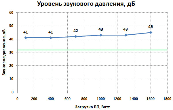

А вот назвать тихим этот блок не получится.
Но тут все зависит от того, как посмотреть. При малой нагрузке «шуметь» на 41 дБ странно, а вот при полной всего на 45 дБ – хороший показатель. Характер шума таков, что он отлично слышен даже на ненагруженном блоке с 20-40 см, но уже с метра-двух полностью теряется в остальных звуках. Также после выключения ПК вентилятор, ориентируясь на показания термодатчика, работает ещё десяток-другой секунд на средних оборотах.
