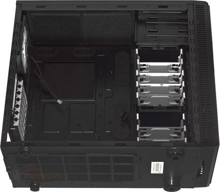

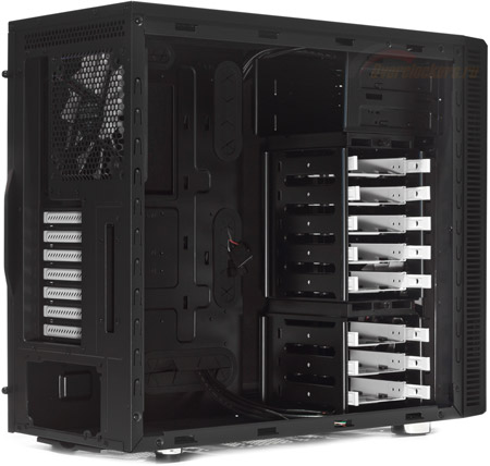

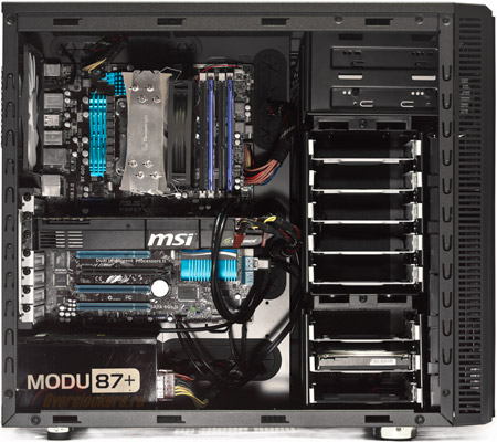

Внутренняя компоновка Fractal Design Define R4 стандартна для корпусов с нижним расположением блока питания. Обращает на себя внимание лишь довольно больших размеров корзина для HDD, занимающая почти всю переднюю часть и состоящая из двух отдельных отсеков (это еще одно отличие по сравнению с предшественником).

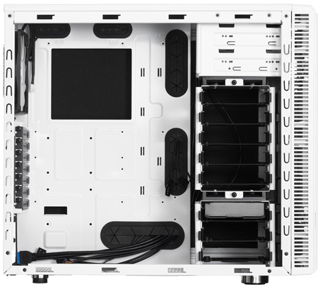

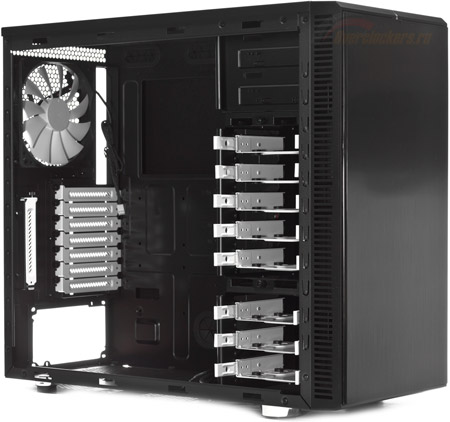

Корпус черный изнутри. Выделяются лишь белые заглушки слотов расширения и салазками для накопителей. В белом корпусе они, наоборот, черные:
В целом, сочетание черного и белого цветов в обоих вариантах смотрится гармонично и не вызывает отторжения.

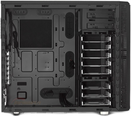

Материнская плата устанавливается на стандартные шестимиллиметровые стойки, вкручивающиеся в поддон. Поддерживаются все основные форматы: ATX, microATX и Mini-ITX.
Блок питания устанавливается в нижней задней части корпуса. Он располагается на небольших круглых ножках, выштампованных из днища и прикрытых мягкими прокладками из мелкопористого поролона. Похожей прокладкой оснащен и вырез для БП на задней панели корпуса. Поэтому передача вибрации от него на шасси должна быть минимальная. Что же касается размеров, то в корпус можно установить блок питания длиной до 270 мм. Но лишь при условии отсутствия нижнего вентилятора. В противном случае максимальная длина БП сокращается до 170 мм.

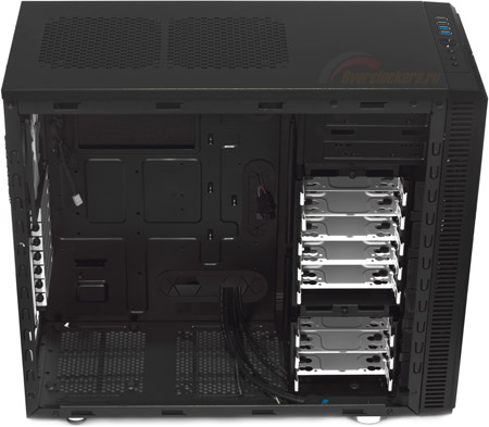

Фотография ниже на примере посадочных мест для вентиляторов на верхней панели позволяет получше рассмотреть заглушки ModuVent, о которых я рассказывал выше.
Наличие только двух 5.25"-отсеков компенсируется возможностью установить в корпус целых восемь 3.5"-устройств. В абсолютном большинстве случаев в системном блоке больше двух пятидюймовых девайсов не бывает, а дискового пространства в наши времена HD-видео много не бывает. Крепятся 5.25"-устройства при помощи винтов с накатанной головкой. Лишь в верхнем отсеке при установке нужно быть осторожным, чтобы не повредить свисающие сюда провода от элементов управления корпуса. Производителю следовало учесть этот момент.

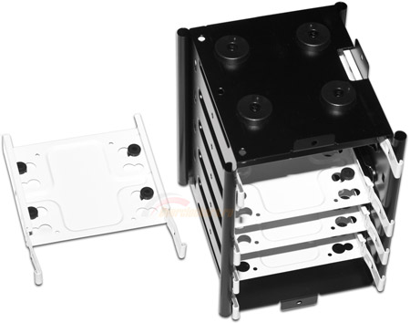

Трехдюймовых корзин две. Верхняя рассчитана на пять 3.5"- или 2.5"-накопителей. Она съемная, прикручена двумя винтами с накатанной головкой в верхней и нижней части. Но вряд ли это потребуется. Даже с установленной верхней корзиной в корпусе поместятся карты расширения длиной до 295 мм. Удалив ее, этот значение можно увеличить до 430 мм.
Нижняя вместит три HDD или SSD. Она наглухо зафиксирована в корпусе.
В обеих накопители располагаются поперечно.

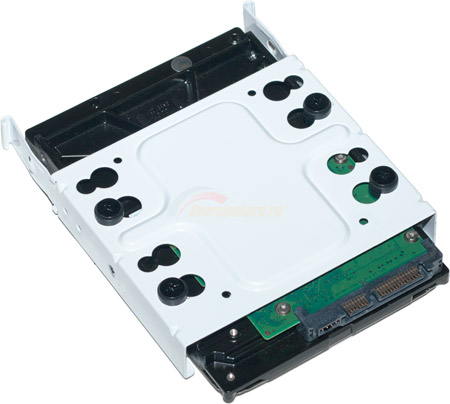

Для установки жесткого диска первым делом прикручиваем его к рамке специальными винтами с ограничителем из комплекта. Салазки уже оборудованы антивибрационными силиконовыми кольцевыми прокладками, поэтому установка накопителя не отнимет много времени. Далее просто задвигаем все это дело в отсек до характерного щелчка.

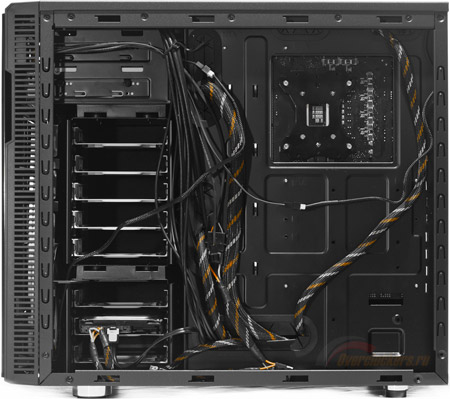

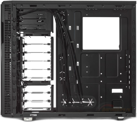

Как и большинство современных продвинутых корпусов, Fractal Design Define R4 оснащен системой организации проводов. В поддоне солидное количество отверстий для кабелей. Все они оборудованы резиновыми вставками (которые, что немаловажно, держатся в них прочно). Все провода от фронтальной панели скреплены в массив и уже проложены как надо.
Расстояние между поддоном и боковой стенкой – 26 мм – без труда позволит проложить за тут даже большие связки проводов. Спасибо большой ширине корпуса.
Большой квадратный вырез в поддоне в районе процессорного гнезда – неотъемлемая составляющая любого современного корпуса. Он предназначен для беспрепятственного доступа к крепежной крестовине (backplate) процессорной системы охлаждения. Последний, за счет увеличенной ширины Define R4, практически не ограничен по высоте: 170 мм хватит почти всем суперкулерам.
С прокладкой кабеля питания процессора (ATX12V) затруднений не возникает, его разъем без проблем проходит в предназначенное для него отверстие. В этом помогает и увеличенное расстояние за поддоном, и не слишком высокое расположение выреза.
В целом, сборка системы в Fractal Design Define R4 проходит быстро и без затруднений, а провода от блока питания без проблем прокладываются за поддоном системной платы и не вызывают выгиба правой боковой панели.

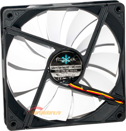

Новые фирменные одиннадцатилопастные «вертушки» Silent Series R2 основаны на гидродинамическом подшипнике, имеют типоразмер 140 х 140 х 25 мм и номинальную скорость вращения крыльчатки ≈1000 об/мин.
При этом вентилятор образует воздушный поток 66 куб.фут/мин и создает статическое давление 0.84 ммН2О, а его уровень шума составляет 18.5 дБ. Длина провода питания – 50 см, разъем – трехконтактный, для материнской платы.

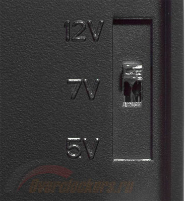

Что же касается штатного контроллера оборотов, о котором уже упоминалось выше, то трехпозиционный переключатель оборотов выведен на фронтальную панель справа от пятидюймовых отсеков. На вентиляторы можно подать 12, 7 и 5 В. Для штатных «стосороковок» это соответствует примерно 1000, 700 и 500 об/мин.
К реобасу можно подключить до трех вентиляторов – необходимые трехконтактные разъемы выведены за поддон системной платы. Там же находится и разъем Molex, через который подключается к контроллеру питание. В процессе тестирования температурных режимов и уровня шума будут использованы все три скоростных режима вентиляторов.
