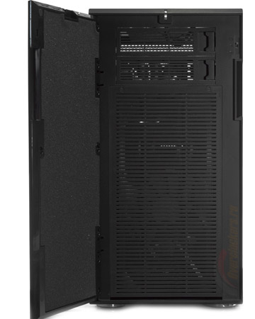

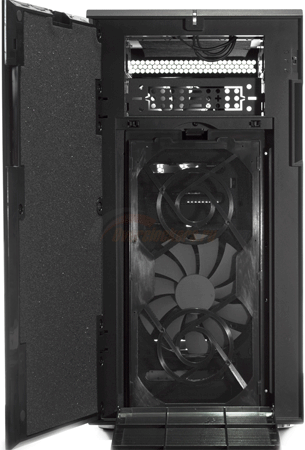

Дверца откидывается только в одну сторону – влево (перевесить нельзя), фиксируется в закрытом состоянии при помощи небольшого магнита, максимальный угол открытия составляет приблизительно 130 градусов. Она выглядит монолитной, какие-либо «опознавательные знаки», функциональные или дизайнерские элементы отсутствуют, лишь сверху виднеется «глаз» индикатора питания.
Фронтальная дверца с внутренней стороны также оклеена звукоизолирующим материалом. Он представляет собой бутерброд из двух слоев поролона разной пористости и суммарной толщиной около 5 мм.

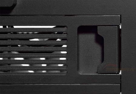

Непосредственно фронтальная панель пластиковая, почти полностью перфорированная. Лишь в самом верху можно видеть два 5.25-дюймовых отсека, также с «дырявыми» заглушками. Заглушки оборудованы защелками, легко снимаются.
Снимается и нижняя вентиляционная решетка. Достаточно надавить на нее сверху, чтобы она откинулась вниз. Нужно это, чтобы получить доступ к расположенному под ней пылевому фильтру. А демонтировав его, можно добраться и до фронтального вентилятора.
140-миллиметровая «вертушка» крепится без использования винтов, ее можно двигать по всей высоте фильтра. В штатной поставке Fractal Design Define R4 спереди только одна фронтальная «стосороковка», но есть возможность установить сюда вторую аналогичную.
Можно снять и всю панель целиком – в самом ее низу панели присутствует специальный вырез для пальцев.

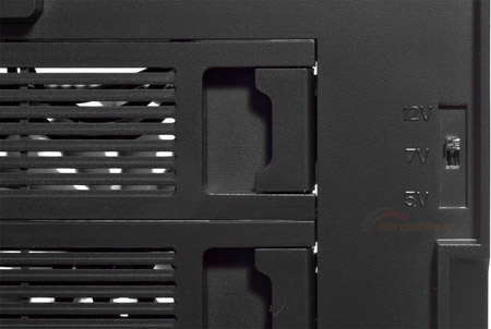

Отдельное внимание стоит уделить встроенному контроллеру вентиляторов, который в Fractal Design Define R4 претерпел значительные изменения по сравнению с предыдущей моделью. Теперь регулировка оборотов вынесена на фронтальную панель. Простенький тумблер располагается справа от пятидюймовых отсеков. Доступно три положения: 12V, 7V и 5V. Именно такое напряжение будет подаваться на подключенные к реобасу «вертушки».

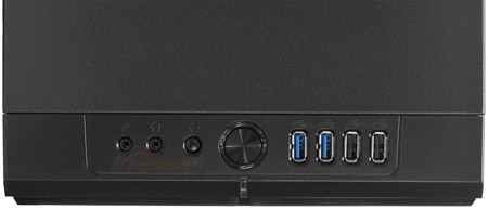

Все остальные элементы управления вынесены на переднюю часть верхней панели. В центре расположилась больших размеров круглая кнопка включения. Слева от нее – маленький «сброс». Кнопки выведены заподлицо с верхней панелью, а их ход довольно велик, поэтому случайное нажатие им вряд ли грозит.
Прозрачную окантовку кнопки питания подсвечивает тот же синий светодиод, который отвечает за расположенный ниже и чуть спереди индикатор. Яркость невелика, раздражать лампочки не должны. А точнее, лампочка – HDD LED тут отсутствует.
Вокруг кнопок – порты быстрого доступа. С левой стороны – аудиоразъемы. Они одинакового черного цвета, но промаркированы сверху. Поддерживается только HDA, более старый стандарт AC'97 не предусмотрен.

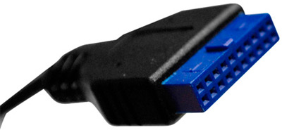

Справа – четыре порта USB. Причем два – синие – поддерживают третью версию этого последовательного интерфейса. Разъем для подключения к материнской плате внутренний.
Правда, расположено все это добро слишком плотно, подключенные устройства или кабели могут помешать друг другу или затруднить доступ к кнопкам. Ничего не мешало задействовать всю ширину корпуса.

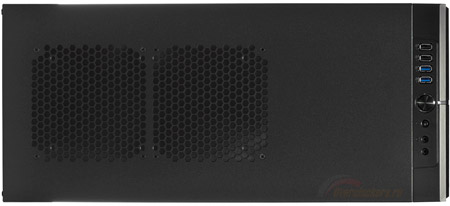

Кроме кнопок и портов, сверху располагаются две большие вентиляционные решетки с диаметром сот 7 мм. Сюда можно установить два 140-мм или 120-мм вентилятора. Но в штатной поставке их нет, вентиляционные отверстия закрыты специальными шумопоглощающими заглушками, прикручивающимися сюда такими же винтами, что и «вертушки».
Конструкция представляет собой пластиковую четырехмиллиметровую основу с наклеенным на нее слоем крупнопористого поролона толщиной 10 мм. Это и есть фирменная технология компании под названием ModuVent.

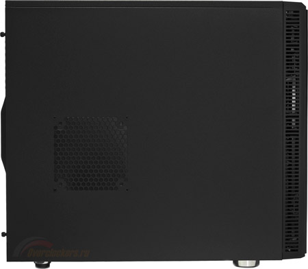

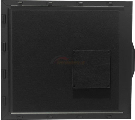

Левая боковая панель Fractal Design Define R4 почти полностью глухая: за исключением расположенной в районе графического адаптера вентиляционной решетки под 120- или 140-миллиметровый вентилятор. Однако и она не оборудована вентилятором, а закрыта заглушкой ModuVent.
Одна из главных «фишек» Fractal Design Define R4 – с внутренней стороны обе боковые панели оклеены звукоизолирующим материалом, представляющим собой двухмиллиметровый слой битумной основы, оклеенный с двух сторон тряпичным полотном (подобная «шумка» нередко применяется в автомобилях).

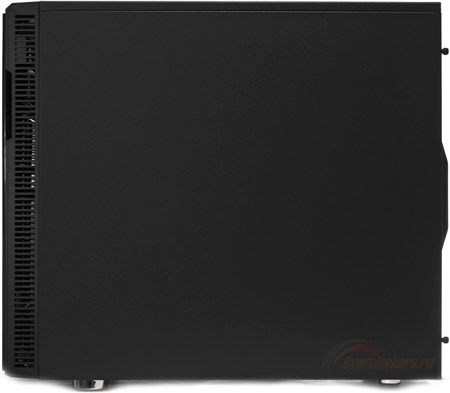

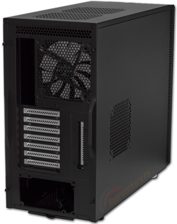

Правая боковая панель корпуса полностью глухая, какие-либо вентиляционные отверстия на ней отсутствуют. Каждая стенка прикручена парой винтов с накатанной головкой.

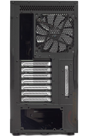

Задняя панель выдает типичную для современного корпуса компоновку с нижним расположением блока питания.
Средняя часть занята слотами расширения, их здесь стандартно семь штук. Но есть и дополнительный, только он расположен не в общем массиве, а справа в вертикальном положении. Разумеется, дискретное устройство сюда установить не удастся, но вот что-то вроде контроллера вентиляторов или заглушку с дополнительными разъемами – всегда пожалуйста.

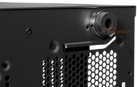

Выше находится вытяжной 140-миллиметровый вентилятор. Слева от него – пустой вырез под I/O-панель материнской платы. В заключение стоит отметить, что в самом верху задней панели имеется небольшая узкая вентиляционная решетка. Ее наличие здесь мне показалось странным: в корпусе, ориентированном на тишину лишние отверстия не нужны. Да и пылевого фильтра здесь ожидаемо нет. Лучше бы разместили в этом месте отверстия для шлангов СВО. В Define R3, кстати, они были – целых четыре штуки. Новинка же на энтузиастов жидкостного охлаждения, видимо не рассчитана.

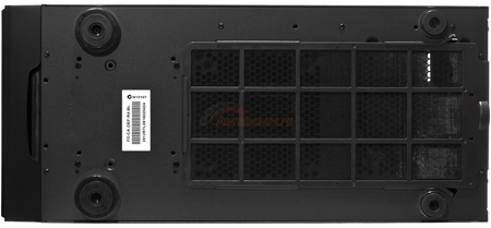

Вентиляционные решетки на днище Fractal Design Define R4 уже оборудованы противопылевым фильтром. Задняя предназначена для блока питания. А перед ним можно установить на вдув еще один 120- или 140-миллиметровый вентилятор.
Фильтр легко снимается (сдвигается назад). Он пластиковый, без проблем чистится и даже моется.
Опорой Fractal Design Define R4 служат четыре прикрученных к днищу крупные круглые ножки, выполненные из пластика и жесткой резины, с окантовкой из металла. Передние и задние различаются размером и оформлением.
