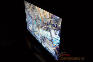

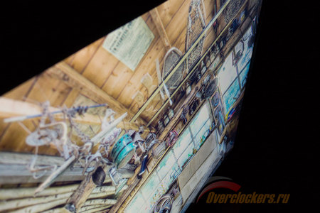

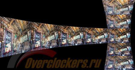

По представленному выше изображению прекрасно видно, что при изменении угла обзора происходит довольно быстрая потеря контрастности картинки. Она покрывается белой пеленой с заметным желтым оттенком. В реальных условиях работы все проблемы действительно вылезают наружу. Хотя если вы адепт TN+Film экранов, то проблемы связанные с углами обзора модели X2775HDS вам не должны быть страшны. К тому же добиться инверсии изображения как на некоторых TN все равно невозможно.
Основной же недостаток, как мне показалось, является ничем иным, как цветовым сдвигом. Немного отклонился влево и средний по яркости синий цвет превратился в куда более темный. А я ведь не специально поменял положение перед монитором, чисто случайно и уже проблемы. Совсем никуда не годится. Ведь IPS мониторы, даже самые дешевые, значительно превосходят подобные AMVA матрицы по углам обзора. Точно и объективно. Стоит только взглянуть на специальные картинки и сравнить их между собою, чтобы это понять.
Видеоролик ниже прекрасно демонстрирует возможности монитора Iiyama X2775HDS. По нему можно наглядно представить ощущения пользователя при работе под тем или иным углом просмотра.
При диагональных углах обзора наблюдается ужасающее снижение контрастности картинки и появление этакой пелены над всем изображением. Зрелище не из лучших.

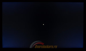

Быстрее всего рассмотреть данную особенность можно, взглянув на угол экрана, находясь где-то в стороне от монитора в темное время суток. Фотография наглядно демонстрирует то, что вы должны увидеть. По ней можно судить об отсутствии паразитных оттенков при просмотре изображения по углом. Для многих, как теперь и для меня, это очевидный плюс. Долой синий и фиолетовый оттенки некоторых модификаций e-IPS матриц LG.Display.
У монитора X2775HDS присутствует обычный Glow-эффект с выбелением темных участков (в основном), резким и сильным снижением контрастности и в некоторой степени яркости (хотя может показаться, что она увеличивается). В сравнении с IPS и TN+Film мониторами Glow у *VA моделей, как и прежде, выделяется не так сильно. Хотя это если говорить о черном фоне. На цветных потеря контрастности куда более показательна, чем всякие «глоу».

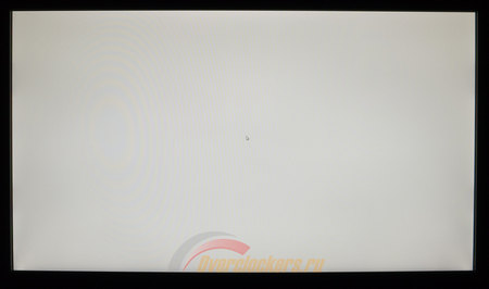

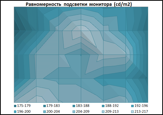

Равномерность подсветки монитора и цветовой температуры по полю экрана проверялась в тридцати пяти точках при установленной яркости монитора в 200 нит. За основу всех подсчетов (отклонений) берутся данные из центральной точки.
При установленной яркости среднее отклонение от центральной точки составило 4.6%, а максимальное – 12.5%. Это хорошие результаты, такие, какие привычно видеть у мониторов, в основе которых лежат *VA матрицы. Как бы это не было странно, но именно они отличаются лучшими показателями равномерности подсветки (что заметно по отзывам и обсуждениям на форумах) и отсутствием различных дефектов вроде цветовых паразитных оттенков по углам экрана.
По представленной диаграмме поверхности можно наглядно увидеть, как рассредоточен уровень яркости по полю матрицы. Самые яркие точки экрана, как оказалось, лежат вокруг центра. Именно сверху от центра было достигнуто значение в 217 нит, против 200 нит ровно посередине монитора. Участки с минимальной светимостью, как и всегда, расположились по углам панели. Хотя в случае с данным экземпляром X2775HDS левый нижний угол значительно выделился среди всех. В нем было измерено значение выше центра экрана – 209 нит. Вот вам и проблемы при сборке и сложность подбора одинаковых линеек светодиодов. Паразитных оттенков, как упоминалось ранее, обнаружено не было.
Фотография монитора с белым фоном прекрасно демонстрирует, как выглядит все это вживую.

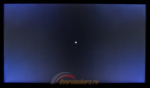

Теперь рассмотрим черный фон. Для большей наглядности я сделал пару фотографий с разной экспозицией, чтобы вы получили более достоверное представление о равномерности подсветки на черном фоне. У попавшего экземпляра были выявлены проблемы по всем четырем углам матрицы. Подобная неравномерность в форме креста встречалась мне не раз. При реальном использовании монитора такая неравномерность не предоставляет проблем. К тому же первая картинка более близка к реальности, нежели вторая, которая сделана скорее для того, чтобы продемонстрировать пересвет всех четырех углов. Найти экземпляр лучше, как я предполагаю, невозможно. Они все такие или даже хуже. Это однозначно!

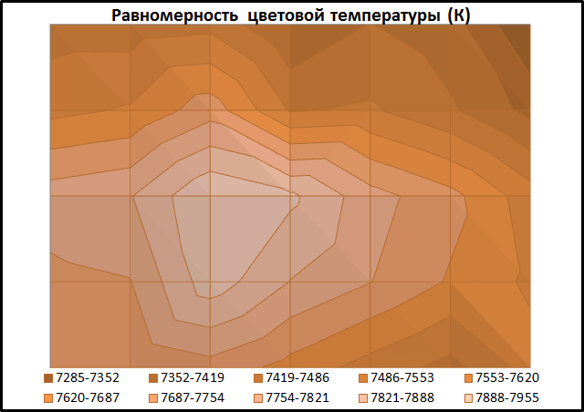

Перейдем к рассмотрению равномерности цветовой температуры на всей площади экрана.
При тестировании использовались настройки ЦТ по умолчанию в режиме Standard, яркость белого поля составляла все те же 200 нит. Среднее отклонение от центральной точки – 3.3%, максимальное – 7.8%. В сравнении с хорошей подсветкой белого поля, результаты измерений равномерности ЦТ не оказались столь же положительными. Я бы даже сказал, что среди всех остальных результатов они находятся ниже среднего.
Полученный диапазон цветовой температуры составил 7286-7954 Кельвин, что чуть больше, чем стандартные 6500K. Как видно по диаграмме поверхности, ее рисунок с большой точностью напоминает таковую при измерениях равномерности подсветки белого. Я бы даже сказал, что налицо прямая взаимосвязь. Сюда же можно прибавить в некоторой степени и равномерность нагрева матрицы. По-прежнему выделяются центральная часть и левый нижний угол.
Несмотря на это, видимых недостатков ЦТ при реальной работе я не наблюдал. И это при тех же размерах экрана, что и в последнем обзоре Dell U2711 с H-IPS матрицей, где проблемы били по глазам сразу на первых минутах знакомства с моделью. У Iiyama X2775HDS на данном фронте все более или менее гладко.

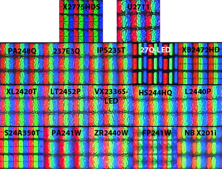

В Iiyama X2775HDS используется AMVA матрица с полуглянцевой (полуматовой) поверхностью. За счет этого кристаллический эффект в рассматриваемом мониторе практически полностью отсутствует.
На представленной сравнительной картинке прекрасно видно, что поверхность матрицы X2775HDS похожа на таковую у всех остальных *VA моделей, среди которых рассмотренные ранее Iiyama XB2472HD и Samsung S24A350T. Еще лучше только у полностью глянцевого корейского Crossover 27Q-LED. Другими словами, одной проблемой у монитора в любом случае меньше. Хотя зачастую именно из-за отсутствия видимого КЭ пользователи и отдают свое предпочтение мониторам с подобным типом панели. А что же с частотой ШИ-модуляции?

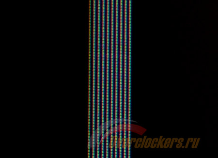

Компания Iiyama продолжает радовать своих поклонников, ведь в случае с Prolite X2775HDS, как и у других протестированных представителей марки, частота широтно-импульсной модуляции составила ~250 Гц (десять полос при выдержке затвора 1/25 секунды). Однако, с учетом того, что в мониторе применяется W-LED подсветка (а светодиоды гаснут и загораются моментально), даже подобная частота ШИМ вероятно не может считаться серьезным преимуществом перед моделями с частотой около 175-200 Гц. А уж с мониторами, использующими CCFL подсветку, сравнивать и вовсе не стоит. Послесвечение люминофора сглаживает даже частоту в 180 Гц.
