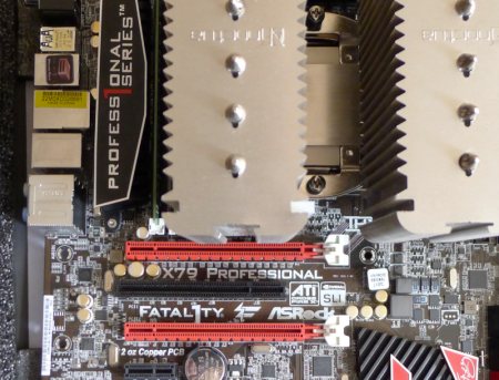

Собирая систему я, как мне казалось, логично предположил, что первый и третий слот PCI-e должны работать в режиме х16, если не заняты остальные. В самый верхний установить видеокарту было невозможно, не повернув кулер на 90 градусов. Не став долго ломать голову, я открыл инструкцию, нашёл пункт, который говорит, что при использовании одиночной карты рекомендуется устанавливать её в первый слот и проигнорировал эту запись. Поставил в третий и всё заработало, но, как вы уже поняли, недолго, и в итоге мне всё-таки пришлось переставить её на следующий день.
Но не это основная проблема, а то, что при повороте радиатора процессорного кулера, его сторона практически упирается в видеокарту, а зазор составляет 1-2 мм. Возникает расклад, при котором от видеокарты с обратной стороны идёт тепло, а кулер, если он дует вверх, фактически прогоняет его через себя. Стоит ли говорить, что в нагрузке система нагревается гораздо сильнее, во-первых, потому что неоткуда брать воздух (мешает видеокарта), а во-вторых, от неё идёт уже разогретый воздух. Поэтому в этой ситуации нужно тщательно выбирать охлаждающее устройство, скорее всего, самым оптимальным будет водоблок.

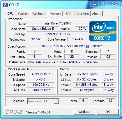

Но у меня его нет, а процессор нужно разогнать хотя бы до 4600 МГц. Заходим в BIOS, отключаем все энергосберегающие функции, задаём множитель 46, напряжения устанавливаем в значения:
- CPU Core Voltage - 1.380 В;
- VCCSA Voltage - Auto;
- DRAM Voltage - 1.507 В;
- VTT Voltage – Auto;
- CPU PLL Voltage - 1.903 В;
- PCH 1.1V Voltage - Auto;
- PCH 1.5V Voltage - Auto.
Load-Line Calibration ставим в значение 1. Добавляем + 0.02 В компенсации в нагрузке и получаем заветный результат.
Конечно, в полной нагрузке система долго не проработает, все из-за той же проблемы с кулером, но если её решить и ещё немного снизить напряжение, то это станет вполне вероятным. Память, как и обычно, заработала на частоте DDR3 2133 МГц с таймингами 10-10-10-27-1T даже без увеличения напряжения. Ни 2400, ни тем более 2600+ мне получить так и не удалось, увеличение таймингов и повышение напряжения ожидаемого результата не дало. Что касается разгона по шине, то тут тоже всё осталось по-прежнему – 130 МГц.

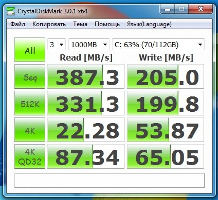

Crystal Disk Mark 3.0
SATA 3
Как и ожидалось, результаты очень неплохие. Во многом это объясняется отсутствием троттлинга и хорошим разгоном.
