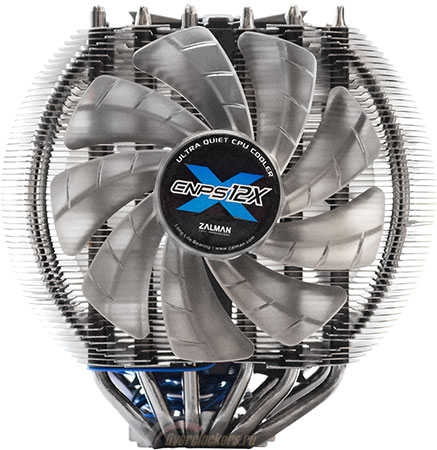

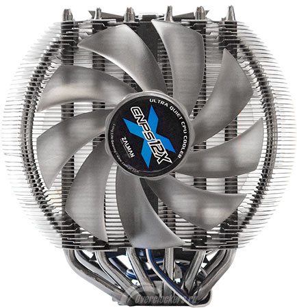

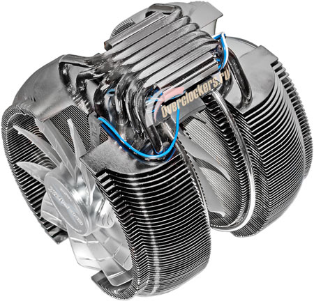

Как уже говорилось выше, конструкторы Zalman любят удивлять покупателей необычной формой своих радиаторов. За последние годы были опробованы самые экзотические решения, так что внешний вид CNPS12X уже не производит такого «шокирующего» эффекта:

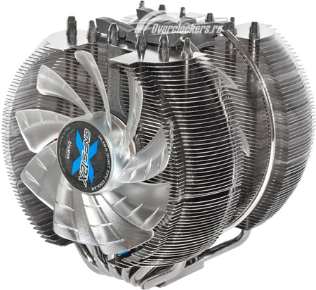

Хотя и тут есть чему поудивляться. То, что форма радиаторов компании тяготеет к кругу - общеизвестно (так повелось еще с эпохи «до тепловых трубок», когда на рынке суперкулеров доминировали огромные по тем временам цельномедные модели Zalman «чашеобразной» формы). Однако здесь из-за большой толщины радиатора и особого профиля ребер получился и вовсе какой-то «усеченный шар». Что и говорить, выглядит CNPS12X Extreme очень необычно.

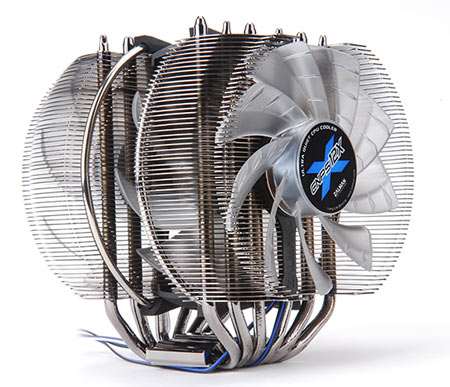

Но не во всех ракурсах, например, на фотографии ниже Zalman CNPS12X похож на типичный «двухсекционник», коим он, по сути, и является.
Чтобы закрыть тему дизайна, сразу отмечу, что радиатор полностью никелирован – блестит как зеркало, причем с темным «вороненым» отливом. Вентиляторы оснащены синей подсветкой. Яркость светодиодов подобрана оптимально: в темноте CNPS12X не слепит глаза, а в дневное время подсветка еле заметна (как на фото выше), но не пропадает полностью.

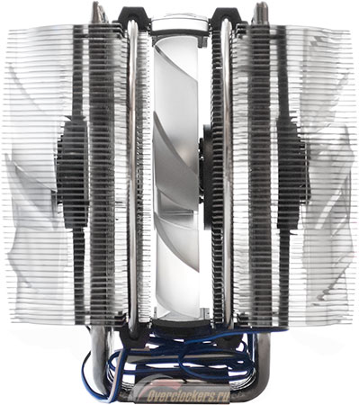

Если разбирать конструкцию более подробно, можно прийти к выводу, что Zalman CNPS12X спроектирован по классическим канонам башенного двухсекционного радиатора.
В основании уложены шесть U-образных тепловых трубок (их диаметр в сечении составляет 6 мм), на концах которых закреплены ребра, формирующие две секции радиатора. Сразу отмечу, что в конструкции использованы фирменные «композитные тепловые трубки» (технология Zalman Composite Heatpipes), которые, по мнению многих специалистов, способны значительно улучшить перенос тепла от основания к ребрам радиатора.
По данной фотографии «на просвет», можно заключить, что в общих чертах схема стандартна, а вот в деталях этот кулер совершенно нетипичен.
Стоит начать с формы каждой секции.

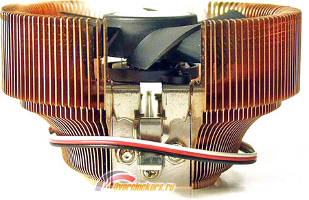

Любители компьютерного «железа», отслеживающие рынок систем охлаждения, наверняка найдут здесь сходство с уже упоминавшимися древними «чашеобразными» кулерами Zalman. Для примера можно показать Zalman CNPS7000-Cu, когда-то бывший и у меня. Приведу интересный факт: при общем весе 800 граммов, площадь оребрения здесь всего ~3000 квадратных сантиметров, – чистая медь!
Тепловых трубок еще нет (это 2002 год), но сама концепция рассеивающей части та же. В данной схеме конструкторы стремятся использовать радиальные завихрения воздуха (те, что расходятся от вентилятора в стороны) для продувки дополнительной площади ребер. Вентилятор как бы «утоплен» в радиатор.
