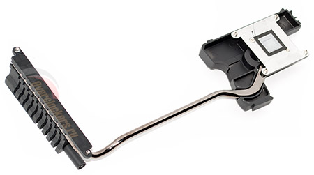

Система охлаждения, закрепленная шестью подпружиненными винтами, представляет собой конструкцию из двух радиаторов, соединенных тепловой трубкой диаметром 6 мм.
Несмотря на необычный дизайн, о котором я уже писал выше, компоновка СО совершенно традиционна. Кроме того, у меня есть ряд претензий к этой конструкции.
Так, «радиатор-пистолет», вообще не походит на деталь, пригодную для охлаждения южного моста. Известно, что на современных платах Intel «юг» нагревается весьма сильно, однако у радиатора нет развитого оребрения, а в его внутренней полости может застаиваться нагретый воздух. Понятно, что «куску алюминия» по соображениям дизайна можно придать любую форму, но все же лучше соблюдать некоторые правила проектирования именно радиаторов, а не огнестрельного оружия.
Также крайне сомнительна польза от тепловой трубки. Радиатор, работающий с силовыми ключами VRM CPU, очень невелик. С учетом того, что преобразователь питания подвержен серьезным нагрузкам (шестиядерные Sandy Bridge-E очень прожорливы, особенно после разгона с повышением напряжения) можно ожидать значительного нагрева силовых ключей. Небольшому алюминиевому «рассеивателю» и так должно прийтись несладко, а к нему вдобавок «пристегнули» южный мост (в способность «пистолета» обеспечить нормальное охлаждение я не слишком-то верю).
В общем, от системы охлаждения флагманской платы я ожидал большего. Возможно, на текстолите просто недостаточно пространства для установки массивной СО, но конструкторы могли, по крайней мере, оптимизировать форму радиаторов, удалив декоративные элементы и добавив побольше ребер (возможно, и выполнив всю конструкцию из меди). А в этом случае придется повторить стандартную рекомендацию, касающуюся большинства плат для LGA 2011: преобразователю питания при разгоне процессора с повышением напряжения жизненно необходим дополнительный обдув.

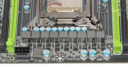

Подсистема питания платы, как и у рассмотренной ранее модели X79-UD3, выполнена по фирменной технологии 3D-Power (производитель называет ее «цифровой»).
Более того, при тщательном изучении преобразователя выяснилось, что он практически идентичен тому, что используется на младшей модели. Питание процессора организовано по схеме «8+1 фаза» (восемь – для питания вычислительных ядер, одна дополнительная для VCSSA). Управляется вся конструкция контроллером IR3567. Также (по аналогии с UD3) за питание модулей оперативной памяти и южного моста отвечают отдельные двухфазные VRM.
Да, в свое время я хвалил бюджетную «материнку» за те же самые преобразователи питания, но как можно оценить их положительно на продукте совсем другой ценовой категории? Фактически, они были «пересажены» с одной модели на другую без изменений!

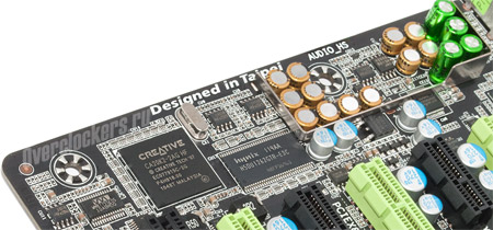

Здесь нет ничего необычного, однако у платы есть и парочка сюрпризов. Во-первых, уникально выглядит аудиосистема, примененная конструкторами Gigabyte:
На современных материнских платах используются неплохие кодеки, но любители хорошего звука часто приобретают специальные аудиокарты, чтобы повысить качество воспроизведения или получить возможность использовать дополнительные эффекты вроде «3D-sound». Чтобы угодить таким пользователям, инженеры Gigabyte фактически распаяли на текстолите этой платы дискретную аудиокарту Creative Sound Blaster X-FI.
В основе всей схемы лежит не просто аудиокодек, а полноценный процессор Creative CA20K2, который работает с собственной оперативной памятью (128 Мбайт – микросхема Hynix H5DU1262GTR). Такая «мощь» нужна, понятное дело, не для простого воспроизведения «Mp3-шек» - процессор позволяет «аппаратно» декодировать тяжелые форматы DTS и DDL и умеет обсчитывать огромное количество различных аудиоэффектов в рамках технологий X-FI Xtreme Fidelity и EAX Advanced HD 5.0.
Выходной аудиотракт данной материнской платы выполнен совсем не по «компьютерным» принципам – к примеру, установленный здесь усилитель способен «прокачать» низкоомные наушники (не каждые, конечно, но нам обещают «вытянуть» до 150 Ом). Особое внимание уделено элементной базе звуковой карты – так, в схеме применяются высококачественные конденсаторы, производства Nichilicon, которые встречаются и в профессиональной аппаратуре. Особенно впечатляет тот факт, что блок конденсаторов экранирован с помощью специальной медной перегородки – такая борьба с «наводками» заставляет думать, что инженеры и вправду старались выжать из этого «железа» максимально качественный звук.
Поскольку мне трудно приписать себя к «аудиофилам», оценить полезность продвинутой аудиокарты непросто. Я несколько раз отслушал несколько любимых композиций, но смог отметить только что-то вроде «шума поменьше, высокие почётче». Очевидно, для полной реализации возможностей Sound Blaster нужна более качественная акустика. Тем не менее, стоит отметить, что установка такого качественного «звука» на материнскую плату – это очень прогрессивный шаг.

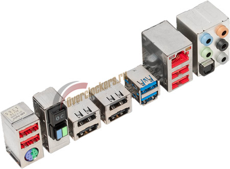

Напоследок необходимо рассмотреть разъёмы задней (I/O) панели данной платы. Как и положено флагманскому решению, G1.Assassin2 оснащена широким набором интерфейсов. Напомню, что два типа подключений (Wi-Fi и Bluetooth) реализуются с помощью специальной карточки, так что здесь они не упоминаются, но учитывать их стоит.
Интерфейс USB представлен сразу десятью портами, но здесь необходимо сделать сразу несколько оговорок. Во-первых, порты разделены по цветам: красные и черные реализованы силами южного моста и соответствуют спецификациям USB 2.0/1.1. Только два голубых разъема поддерживают современный интерфейс USB 3.0, за его работу отвечает контроллер Fresco FL1009. Положение спасает дополнительная панель для передней стенки корпуса (см. «Упаковка и комплектация»), четыре USB 3.0 – это не так уж и мало. Также отмечу, что черные разъемы USB одновременно являются и портами eSATA (по определению Gigabyte – это «комбо-коннектор»), в последнем варианте их работу обеспечивает контроллер Marvell 88SE9172.
Сетевое подключение обеспечивается «гигабитным» контроллером Marvell 88E1118R, который работает в связке с «ускорителем» Killer E2100. На заднюю панель выведен соответствующий разъем типа «витая пара» (RJ-45).
А вот с количеством аудиовыходов конструкторы «пожадничали» - на задней панели представлен только оптический разъем S/PDIF. Его коаксиальный аналог необходимо подключать дополнительно, через «многоножку» на текстолите. Интересно и то, что S/PDIF занял место одного из «мини-джеков» в стандартной стойке на шесть «гнезд». На мой взгляд, при том внимании, которое было уделено аудиотракту, логичным было бы вывести на заднюю панель все доступные разъемы, даже если для этого понадобилось бы пожертвовать парочкой USB.
Неупомянутым остался только привычный разъем PS/2, используемый для подключения мыши или клавиатуры. Отмечу и дополнительную стойку с кнопками: их две – одна позволяет переключаться между микросхемами BIOS, а другая, по заявлению производителя, обеспечивает «авторазгон» системы. Отсюда недалеко и до практики - о том, соответствует ли это заявление действительности, будет рассказано в следующей части материала.
