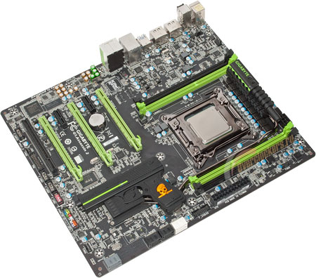

Материнская плата выполнена в увеличенном форм-факторе Extended-ATX: ее габариты 305 х 264 мм. Конструкторы Gigabyte уже не первый раз экспериментируют с размерами своих старших «материнок», так, флагман предыдущего поколения (модель X58-UD9) тоже не вписался в стандартные рамки ATX: это позволило разместить на текстолите дополнительные разъемы расширения, усиленный преобразователь питания CPU и большое количество контроллеров «интегрированной периферии», необходимых для расширения функциональности платы.
При этом я не могу не отметить, что в сравнении с той же X58-UD9, новая плата выглядит куда как более простой: на ней меньше слотов расширения и разъемов для модулей оперативной памяти, а размеры радиаторов систем охлаждения не идут ни в какое сравнение с огромными «рассеивателями» UD9. В целом на текстолите невооруженным глазом можно заметить «пустующие» области, и меня не покидает ощущение, что при большей «продуманности» компоновки все элементы конструкции можно было бы разместить на обычном листе размерностью 305 x 244 мм.
Впрочем, увеличенная на 2 см ширина может помешать установке платы только в некоторые малогабаритные корпуса. Абсолютное большинство «кейсов», предназначенных для сборки производительных систем с использованием ATX-плат, смогут принять на борт и G1.Assassin2 (причем речь идет и о моделях среднего формата, хотя в этом случае лучше заранее произвести необходимые измерения).

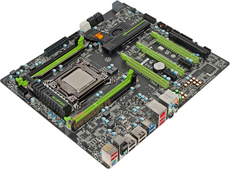

Для большей наглядности приведу еще пару фотографий «в три четверти», по которым можно составить первое впечатление о высоте различных элементов на текстолите.

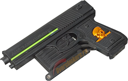

Что касается дизайна, он необычен для Gigabyte (синий текстолит, голубые и белые разъемы), и выдержан в «военной» стилистике. Разъемы окрашены в «камуфляжные» черный и зеленый цвета, а система охлаждения включает два необычных по форме радиатора: один стилизован под ствол автомата с кожухом, другой выполнен в виде пистолета с черепом на рукояти.
Конечно, о вкусах не спорят, но, по моему мнению, пистолетик выглядит очень игрушечно, а ведь, повторюсь, это дорогостоящая плата, предназначенная для весьма обеспеченных энтузиастов, а вовсе не для подростков, которым подобные украшения могли бы прийтись по нраву.
Кстати – вопрос на засыпку для читателей, разбирающихся в оружие – какая модель пистолета могла послужить образцом для дизайнеров Gigabyte? Похоже, это какой-то странный «гибрид» с затвором Glock и рукояткой в стиле Beretta.

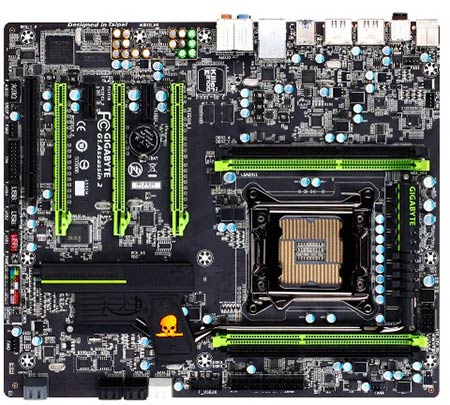

Переходя к более тщательному осмотру платы, первым делом следует рассмотреть вопрос о компоновке околосокетного пространства.

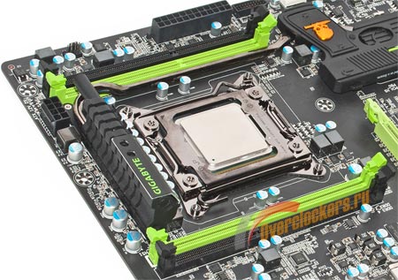

Даже без дополнительных замеров несложно заметить, что весь блок «разъем CPU – слоты памяти» размещен не совсем обычно. Он «отодвинут» от стоек с разъемами задней панели «вниз» по текстолиту. На деле, эта компоновочная особенность платы вряд ли может вызвать какие-то неудобства при установке даже очень крупных кулеров.
Если дотошно отыскивать минусы, можно заметить, что во многих корпусах «вытяжной» вентилятор на задней стенке может оказаться далековато от процессорного радиатора, а непривычное расположение разъема питания CPU не позволит воспользоваться системой «кабель-менеджмента», предполагающей проведение шнуров через отверстия в стенке, к которой крепится плата. При желании можно найти и такие же «надуманные» плюсы, но, по сути, необычное расположение сокета вряд ли способно как-то повлиять на потребительские характеристики устройства.
Таким образом, описание компоновки сводится к сухим цифрам, ориентируясь на которые читатели смогут самостоятельно просчитать, совместима ли G1.Assassin2 c той или иной моделью кулера. Ближайшие разъемы для модулей оперативной памяти расположены в 15 мм от линии крепления (воображаемая линия между центрами крепежных отверстий), единственный радиатор, обслуживающий силовые ключи VRM CPU, – в 17 мм, его высота составляет 34 мм. Материнская плата подходит для установки абсолютного большинства современных кулеров. Трудности могут возникнуть только при использовании модулей памяти с высокими радиаторами-«гребнями», но это традиционная проблема и вины конструкторов Gigabyte тут нет.
А вот решение сократить количество разъемов DIMM до четырех – очень спорный ход инженеров Gigabyte. В предыдущих материалах, посвященных платам на основе набора логики Intel X79, я не раз подчеркивал, что восемь слотов под память (а именно столько обычно распаивается на высококлассных «материнках») – это перебор. Пользуясь недорогими модулями по 2 Гбайта, даже с четырьмя разъемами можно набрать до 8 Гбайт RAM, чего «с запасом» хватит для очень производительной игровой системы. Если же по каким-то причинам вам необходим больший объем оперативки – в магазинах полным-полно планок по 4 Гбайта, которые также не слишком дороги.
Всё это верно, но тогда речь не шла о топовых материнских платах такой стоимости! Если для бюджетной модели X79-UD3 наличие только четырех разъемов для модулей памяти – безусловный плюс (благодаря этому плата стала чуть дешевле без существенного снижения потребительских характеристик), то на флагманской G1.Assassin2 подсознательно ожидаешь наличия именно восьми слотов DIMM. Подобное дорогостоящие «железо» часто приобретается энтузиастами «для души», а человек, потративший только на процессор и материнскую плату 35-50 тысяч рублей, явно не захочет мириться с какими-то ограничениями. В подтверждение этой мысли скажу, что в своей ценовой категории G1.Assassin2 – единственная плата с четырьмя разъемами DIMM, и, даже если опустить планку на 2-3 тысячи рублей, подобных решений вы не найдете и в сегменте «крепких середняков».
В общем, четырех слотов под память вполне достаточно, но для флагманского решения такой стоимости это «урезание» выглядит странно.
