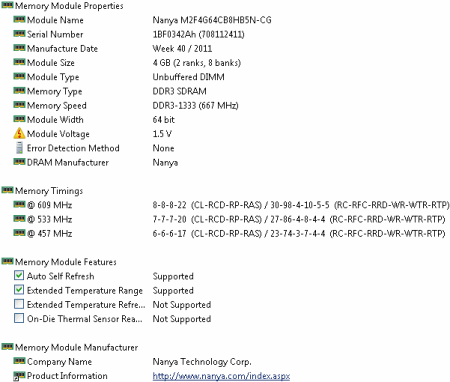

Информация, содержащаяся в SPD:
Модули памяти Silicon Power, определяемые в SPD как Nanya с микросхемами производства Elixir, это эдакое ассорти из мира памяти DDR3. С учётом того, что Nanya и Elixir вроде как одно лицо, всё это простительно. А вот то, что среди SPD профилей нет профиля с заводскими характеристиками – признак дурного тона, как немногим ранее было и с планками GoodRam (которые, по результатам тестирования я бы переименовал в «BadRam»). Информация о штатной частоте в 1333 МГц проскальзывает лишь в строке Memory Speed.

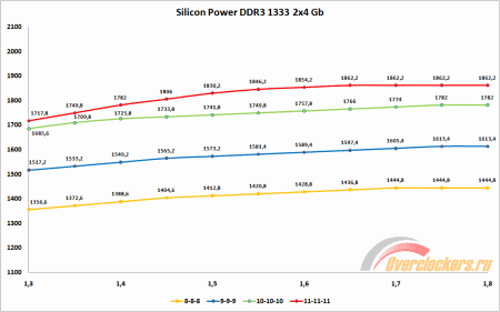

График разгона с «ровными» сочетаниями таймингов:
Довольно-таки уныло, и в целом похоже на результаты уже упоминавшихся выше планок памяти «BadRam». Хотя, несмотря на схожее поведение в разгоне, результаты у Silicon Power всё же выше и вполне устроят большинство пользователей. На штатных частотах можно без проблем выставить тайминги 8-8-8, причём даже при напряжении питания 1.35 В. С задержками 9-9-9 комплекту памяти пусть с трудом, но удаётся функционировать на частоте 1600 МГц, для этого и требуется напряжение питания чуть выше 1.65 В.
Если с переходом от 9-9-9 к 10-10-10 наблюдается даже больший рост частотного потенциала, чем при переходе от 8-8-8 к 9-9-9, то переход на задержки вида 11-11-11 практически не приносит пользы, особенно это касается низких напряжений, где разница совсем небольшая. К слову о напряжениях. Память не отличается сильным ростом частотного потенциала вне зависимости от таймингов (по крайней мере, при использовании «ровных» сочетаний). Максимальный достигнутый результат: 1862 МГц - вполне приемлемо, хотя по сравнению с более дешевыми модулями Kingmax, преимуществ у данного комплекта никаких. Цена выше, разгон хуже.
Отдельно отмечу, что наиболее стабильно память работала при TRFC 110, а при TRFC 160 периодически сбоила.

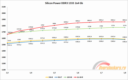

Приступая к поиску оптимальной формулы таймингов, в первую очередь было решено проверить режимы, используемые с памятью GoodRam, ибо на «ровных» сочетаниях таймингов поведение планок было схожим. И действительно, при снижении trcd и trp над cas на одну единицу результаты разгона памяти почти не изменились. А вот дальше, разница все же проявилась: снижение trcd на две единицы относительно cas модули памяти уже не «съели», а вот понизить ещё на единицу trp без сильного падения результатов разгона получилось. Таким образом, память позволяет использовать задержки вида 9-8-7 и прочие.
Итоговый результат при «неровных» таймингах:
Как можно видеть из графика выше, разница между задержками 9-8-8 и 9-8-7 минимальна, причём как в поведении, так и в абсолютных значениях частоты работы. Отмечу, что при напряжениях свыше 1.65 В разница между режимами почти отсутствует, а переход от 1.75 В к 1.8 В приводил только к снижению планки стабильности.
В случае с более высокими таймингами можно отметить одинаковый результат у режимов 10-9-8 и 11-10-9 при напряжении питания 1.3 В, однако при дальнейшем увеличении напряжения питания разница между режимами только росла, и в пике достигла почти 100 МГц. Максимально достигнутая частота, как и в случае с ровными таймингами, составила 1862 МГц, хотя переход с 11-11-11 к 11-10-9 всё же привёл к тому, что для достижения той же частоты необходимо напряжение питания на 0.05 В больше.
В общем, тайминги «урезать» удалось, но чуда не случилось. По сравнению с предыдущим комплектом результаты не радуют. Остался следующий, он же – последний в данном тесте «бюджетников», комплект памяти Kingston.

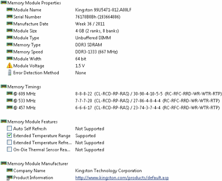

Очередной раз среди SPD профилей не находится места штатным характеристикам, как и в случае с GoodRam и Silicon Power. Что ж, среди принимающих в данном тестировании модулей памяти профиль с заводскими характеристиками можно увидеть только у Kingmax.

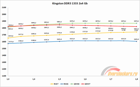

При подборе таймингов выяснилось, что trcd и trp надо опускать относительно cas, а не поднимать, в таком случае почти без потери частотного потенциала удаётся снизить тайминги. Причём, если trcd без заметного снижения разгона можно убавить только на единицу, то trp можно снизить как на две, так и на три единицы относительно cas. Да, результаты разгона от такого «издевательства» падают, но с учётом того, что частотный потенциал сверху все-таки ограничен, возможность использования таких таймингов есть.
Наиболее интересные режимы работы при «неровных» таймингах:
Режим 9-8-6 сильно отстаёт от 9-8-7, однако он позволяет достичь частоты в 1600 МГц. Отдельно отмечу, что при trp=cas-3 память реагирует на увеличение напряжения ещё более отвратно, нежели при «ровных» таймингах. Особенно это заметно в режиме 10-9-7, когда частотный потенциал начинает падать уже при превышении отметки штатного напряжения 1.5 В.
В то же время при trp=cas-2 отклик на рост напряжения присутствует, что видно по графику разгона при таймингах 9-8-7. Отсутствие отклика на повышение напряжения питания в режиме 10-9-8 – уже скорее следствие того, что память упирается в свой потолок по частоте.
