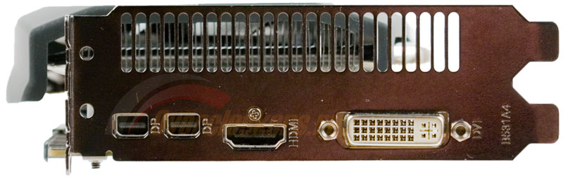

Минус вертикальной продувки – трудность отвода прогретого воздуха: он выбрасывается со всех четырех сторон, и на долю решетки в крепежной планке приходится малая его часть.
450x143  19 KB. Big one: 800x254  49 KB
Будущим владельцам данной видеокарты следует учитывать этот момент.
