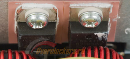

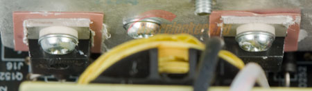

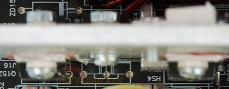

Ближняя к трансформатору группа состоит из двух мощных полевых транзисторов IPP037N08N3G и трех диодных шестидесятиамперных сборок SBR60A60CT; эти пять элементов закреплены с двух сторон радиатора и выпрямляют напряжение для канала +12.
На плате есть разметка и просверлены отверстия под выводы четвертой сборки на 60 А. Видимо, эта платформа используется для выпуска более мощных моделей.

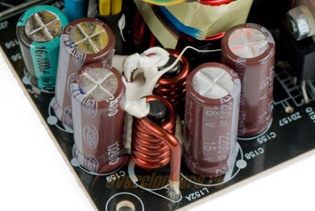

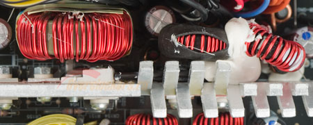

Крупных дросселей в низковольтной части три штуки, по одному на каждый из трех силовых каналов.
За ними распаяны фильтрующие емкости. Четыре 2200 мкФ 16 В на канале +12…
… один 2200 мкФ 6.3 В на канале +5, и один 4700 мкФ х 6.3 В на канале +3.3

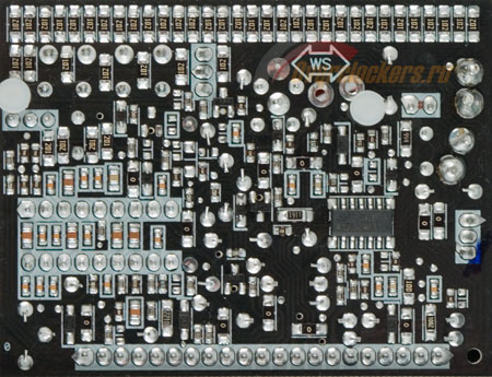

У края основной печатной платы установлена другая, несущая на себе схему защиты от превышения выходных напряжений, короткого замыкания, и формирующая сигнал PG.

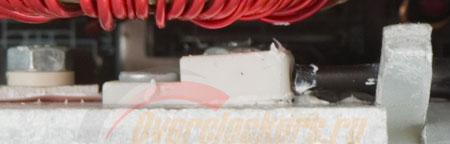

На радиаторе в низковольтной части, рядом с выпрямляющими силовыми элементами канала +12 закреплен терморезистор.
Место крепления выбрано хорошо – в самой «горячей» зоне, а надежный тепловой контакт обеспечивает термопаста, заполняющая все пустоты у прижимающей терморезистор пластиковой детали. Сигнал с него подается на регулятор оборотов, смонтированный на дополнительной плате.

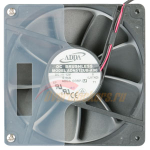

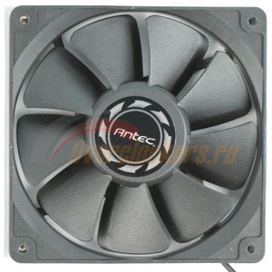

Вентилятор типоразмера 135 мм, модель ADN512UB-A90:

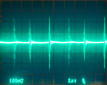

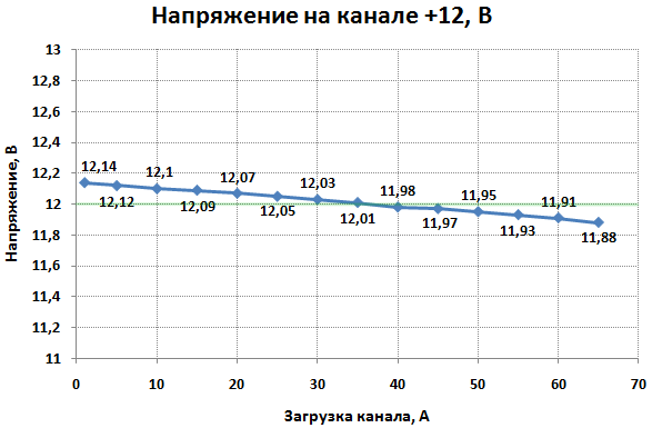

Испытания на стенде выявили хорошую стабильность выходных напряжений. Так, на канале +12 дельта между показаниями вольтметра в простое и полной нагрузке (на 750 ватт) составляет чуть более четверти вольта.
Уровень пульсаций в норме, только амплитуда высокочастотных выбросов великовата - более 200 мВ; но серьезным недостатком это не является.

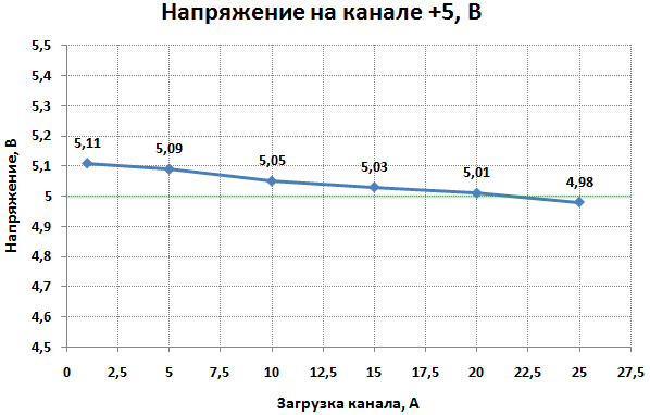

На линии +5 падение составило и того меньше – 0.13 В:
Низкочастотные пульсации почти полностью отсутствуют, амплитуда высокочастотных пониже. Не идеально, но вполне приемлемо.

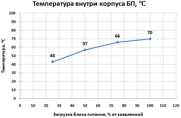

Уровень нагрева силовых элементов немалый, но все в пределах допустимой нормы.

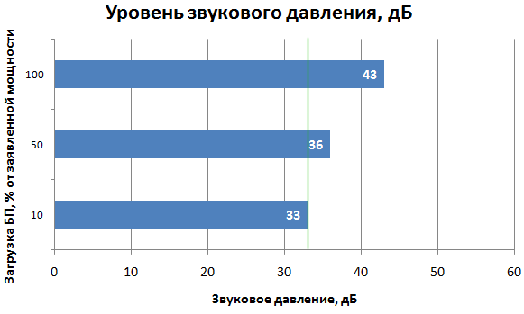

Вентилятор активно набирает обороты и становится слышимым только после прогрева радиатора до 65 градусов, что происходит при загрузке блока более чем на половину заявленной мощности. До этого момента он совершенно не слышим на общем фоне (отмечен на графике зеленой линией).
