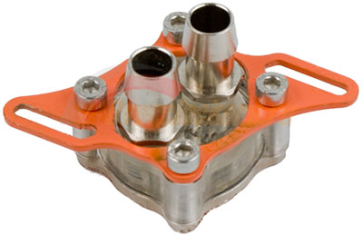

Итак, замена СО…. На что менять? Я выбрал СВО, хотя мой собственный хороший контур (Laing DDC-1 с топом от EK, ватер Swiftech MCW80, трехсекционный Black Ice GTX360, и прочее) сменил место обитания, и пришлось в спешном порядке собирать что-то рабочее из остатков разных «водянок» средней похабности. В итоге из хороших комплектующих нашелся только тонкий трехсекционный радиатор под три 120 мм вентилятора и ватерблок на видео; помпа – переделка из штатной BigWater, резервуар от неё же, шланги – 8/10.

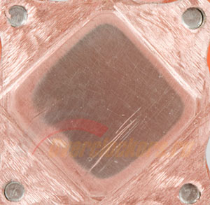

Ввиду того, что AMD решила сделать рамку выше кристалла GPU, пришлось варварски доработать водоблок.
Это один из первых серийных продуктов Promodz, которому на данный момент более пяти лет. По современным меркам он давно устарел, однако простота и продуманность конструкции позволили ему без вреда пережить две «проточки» (постоянная эксплуатация в течении двух лет), бесчисленное число контуров, заправленных как простой водой, так и другими хладагентами. Ни трещин, ни протечек, ни коррозии. А длинные пазы в стальной крепежной пластине позволяют без проблем установить на любую видеокарту.
Итак, основание было доработано: на высоту 1-1.5 мм спилена медь по краям, в центре остался выступ размером 15 х 15 мм в форме квадрата с неровными краями.
Но результат того стоил – плотный прижим к GPU без касания рамки.

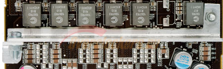

Для силовых ключей подсистемы питания был изготовлен отдельный радиатор из алюминиевого уголка толщиной 1 мм.

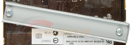

Чтобы исключить неравномерный прижим, с обратной стороны я прижал радиатор отрезком стальной U-образной пластины с изолирующими прокладками из той же мягкой резины.
Результат:
Четкие, глубокие отпечатки элементов на термоинтерфейсе (хорошо видны на крупной фотографии) и никакой механической нагрузки на печатную плату. Позже пришлось доработать радиатор для лучшей теплоотдачи (увеличить площадь оребрения). В итоге температура силовых ключей не превышала 57 градусов в загрузке. Результат средний, но для конструкции в стиле «сваял из подручных материалов за пару часов» приемлемый.
Предостерегу тех, кто решит использовать обычную термопасту вместо терморезинки – сопротивление между металлическими крышками силовых ключей и общим проводом больше нуля, и оно значительно разнится в зависимости от габаритов ключей. Поэтому я не стал испытывать судьбу, накрывая все ключи одной алюминиевой пластиной, а подготовка наборного радиатора из отдельных изолированных друг от друга медных распределителей для каждого ключа заняла бы массу времени, которого не было.

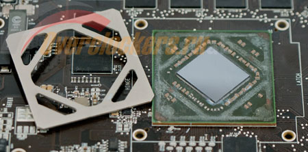

Насмотревшись на опыты зарубежных энтузиастов по снятию окружающей GPU медной рамки, принял решение о её демонтаже - уж больно сильно ограничивала она в выборе систем охлаждения.

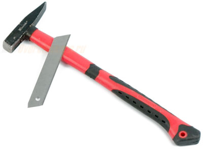

Главное в этом деле - внимательность и аккуратность. Набор необходимых инструментов состоит из двух позиций - легкого молотка и нового, непользованного прежде (обязательное условие!) широкого лезвия для канцелярского ножа.
Процесс снятия прост - лезвие надо вставить в очень маленькую щель (лучше всего она заметна у скошенных углов рамки) и очень легко постукивать молоточком по верхнему краю. Поскольку лезвие заточено с двух сторон, то первые 0.2-0.3 мм «входа» его надо держать чуть под углом к подложке, а потом - параллельно. Если «запараллелить» его слишком поздно, оно пробьет слой лака и будет рубить проводники на подложке, если слишком рано, то кончик, не выдержав механического напряжения, обломится и останется между подложкой и рамкой. Чтобы хорошо видеть глубину проникновения лезвия, запаситесь часовой лупой и хорошей, яркой лампой (я использовал две галогенки по 50 Вт, установленные под небольшим углом друг к другу).
Вместо лезвия можно использовать кусок ножа с односторонней заточкой, располагая его затачиваемой стороной в сторону рамки. Тогда отпадает надобность проходить первые доли миллиметра под углом, рискуя «пробить» лаковое покрытие подложки. Но есть два «но» - такой кусок ножа должен быть превосходно заточен (чего очень трудно достичь без опыта и инструментов), и найдется он далеко не в каждом доме. А «кусок» потому, что ручка будет очень сильно мешаться при «подходе» с разных углов.
Молоток использовался из-за возможности хорошо дозировать ударное усилие, прикладываемое к ножу. А это важно - первые несколько миллиметров лезвие идет очень тяжело, а после, под похрустывание клеенного шва, как нож в масле. Именно в переходный момент неосторожным движением очень легко снести SMD-элементы, распаянные на подложке, но нам ведь этого не надо, правда?
Отделять рамку удобнее всего по очереди с каждой из четырех сторон. Иногда мешают стоящие рядом элементы (чаще всего - конденсаторы и микросхемы памяти, поскольку они выше подложки). Тут проявляются преимущества канцелярского ножа - при значительной длине излишек легко обламывается.
