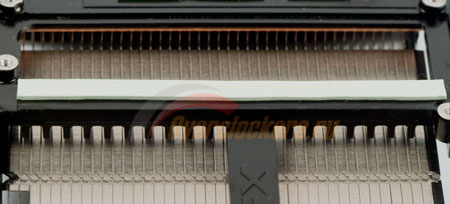

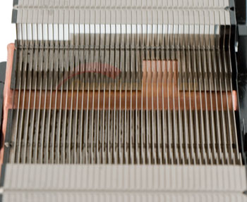

Радиатор совершенно не продувается вертикально – воздух проходит только вдоль ребер. Те же отверстия, что есть, очень малы:

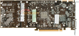

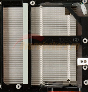

Кстати, о радиаторе силовых элементов преобразователя напряжения для питания GPU и видеопамяти (он хорошо виден на фотографии выше). Судя по отпечатку на белой полоске мягкого теплопроводного материала и замерам температур на обратной стороне печатной платы, контактируют с радиатором пять с половиной силовых ключей из двенадцати:
Дельта в температурах силовых элементов, помеченных красным и зеленым, составляет 11-18 градусов в зависимости от режима работы вентилятора (в скобках указаны скорости вращения вентилятора, для значения «auto» она соответствует максимальной зафиксированной во время прогрева).
Температура силовых элементов
«зеленые» | «красные»
Градусы,oC
Увы, мне неизвестен рабочий интервал температур для силовых ключей, но одно точно – повышенный нагрев не прибавляет им времени жизни. Понятно, что производители заявляют температуру в 90-100 градусов для своих изделий высокой, но безопасной, однако мое мнение, полученное за несколько лет практики – чем ниже температура «горячих» элементов на видеокарте, тем дольше она работает. Оптимальный и вполне достижимый результат – не более 50 градусов в нагрузке.
И ещё одно немаловажное замечание относительно приведенных выше температур – они получены на открытом стенде при температуре окружающего воздуха 26 градусов. В закрытом корпусе эти почти идеальные условия вряд ли будут соблюдаться, что негативно скажется на температурном режиме.
С противоположной стороны в нижней части радиатора также никаких отверстий нет по вполне понятным причинам (не будут же производители делать «окна» в испарительной камере, удорожая производство).

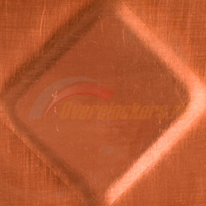

Квадратный выступ под графический процессор обработан на четверку с минусом – ровный, без заметных на ощупь неровностей, однако до «зеркала» ещё далеко.

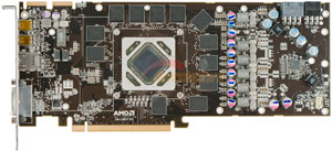

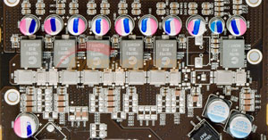

Печатная плата – так называемый «черный референс» (по цвету маски, нанесенной на текстолит):

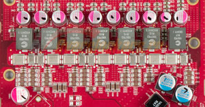

Внешне почти ничем не отличается от «красного референса», описанного в пилотном материале. Одно из немногих внешних отличий можно заметить в подсистеме питания графического процессора:
Один из шести каналов со всей обвязкой не распаян, хотя контактные площадки и разводка на плате сохранена. Маркировка печатных плат разная: у красной 109-С38611-00B, у черной - 109-C38637-00; возможно, существуют и другие конструктивные отличия, внешне не заметные.

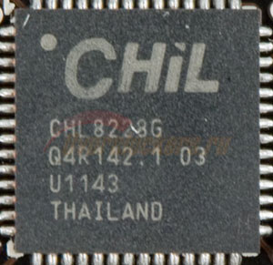

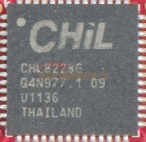

Контроллер преобразователя – CHiL CHL 8228G, полностью идентичный установленному на «красном референсе»:

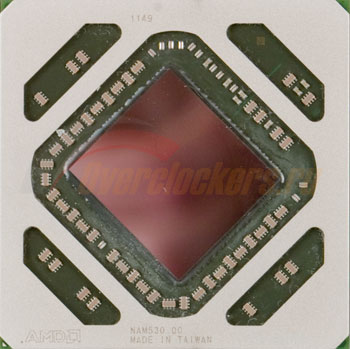

Графический процессор распаян в центре платы, кристалл повернут на 45 градусов относительно подложки. По периметру последней приклеена защитная рамка с вырезами под мелкие элементы:

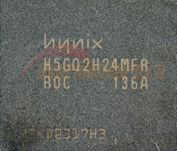

Микросхемы памяти – Hynix H5GQ2H24MFR в количестве двенадцати штук, тип GDDR5, суммарный объем – 3 Гбайт, расчетная тактовая частота – 1500 МГц.
