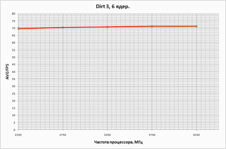

Шесть ядер:
Результаты обеих участников практически совпадают, это видно по графику, где линии GTX 580 и HD 6970 практически сошлись в одну.

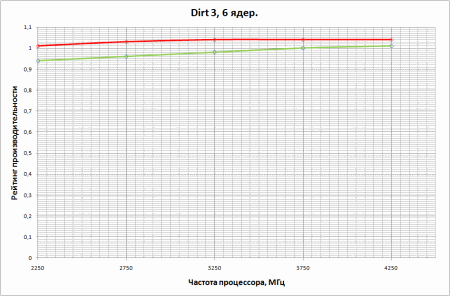

Рейтинг производительности:
Есть некоторое падение данного рейтинга при снижении частоты работы CPU, сильнее оно проявляется на видеокарте NVIDIA, которая по рейтингу производительности уже уступает модели AMD в отличии от цифр AVG FPS. Примерно ту же картину можно было наблюдать и в первой части статьи.

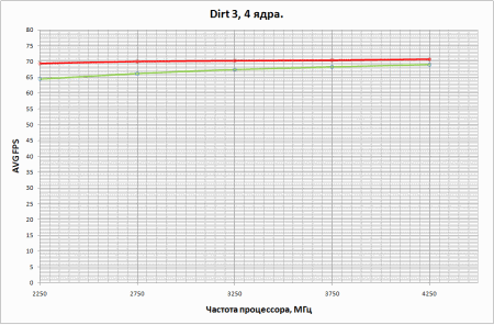

Четыре ядра:
При переходе от шести к четырём вычислительным ядрам результаты HD 6970 почти не претерпели изменений, а вот GTX 580 уже начинает отставать.
Скорее всего, четырёх ядер AMD видеокарте NVIDIA уже маловато, разница по сравнению с шестью ядрами заметнее. Ситуация похожа на ту, что была на i7-2600K при двух ядрах и включенном HT. Хотя ничего катастрофического не происходит, уровень рейтинга производительности всё ещё находится на приемлемых отметках.

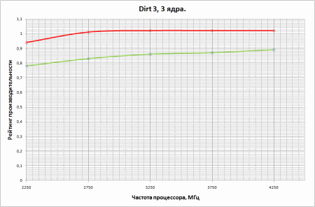

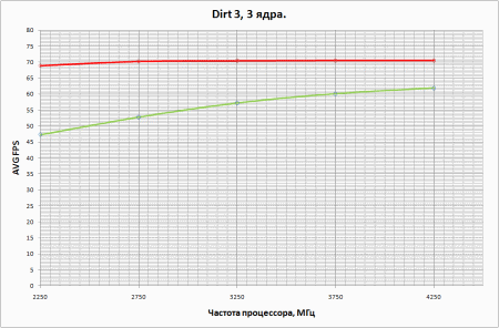

Три ядра:
Наблюдается примерно то же самое, что и в Battlefield. AVG FPS при переходе от четырёх вычислительных ядер к трём у GTX 580 провалился, в то время как HD 6970 почти не сдала позиций. Можно отметить почти полное отсутствие реакции «красной» карты на снижение частоты работы процессора, у её оппонента результаты вместе с частотой падают сильнее.
В целом, результаты AVG FPS подтверждаются графиком рейтинга производительности, расхождения небольшие, так что можно переходить к следующему режиму.

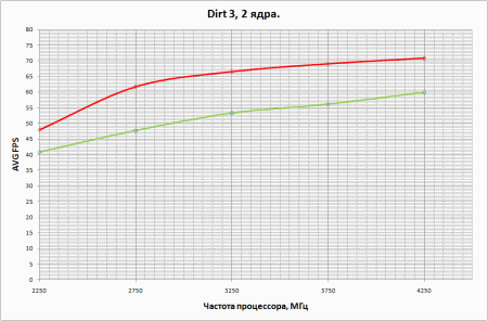

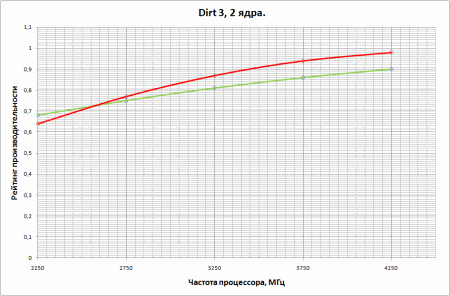

Два ядра:
Вплоть до частоты 2750 МГц результаты обеих видеокарт падают в равной мере, при дальнейшем снижении частоты показатели ускорителя AMD начинают падать быстрее, нежели у GTX 580. По сравнению с предыдущим режимом последняя находится несколько ближе к HD 6970.
Если смотреть на график рейтинга производительности, то можно заключить, что при двух ядрах HD 6970 более процессорозависима во всём диапазоне частот. При этом, на частотах меньше 2750 МГц видеокарта AMD начинает терять лидерство, заметно явное расхождение с цифрами AVG FPS. Взглянем на графики Frametimes обеих участников при частоте работы процессора 2250 МГц:

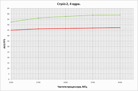

Crysis 2
- Настройки графики:
- Mode: Xtreme (1920x1080);
- API: DirectX 11;
- Map: Times Square.

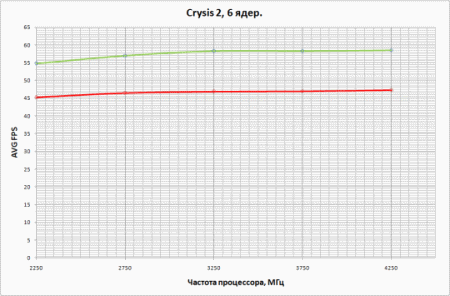

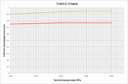

Шесть ядер:
Как видим, GTX 580 во всём диапазоне частот солидно шустрее, чем HD 6970, поэтому сравнивать процессорозависимость труднее. Пока на шести ядрах реакции на изменение частоты работы CPU почти нет.
Особых отличий здесь по сравнению с результатами AVG FPS нет, так что комментировать тут особо нечего, перейдём к следующему режиму.
Четыре ядра:
При снижении частоты CPU результаты падают быстрее у видеокарты NVIDIA, нежели у модели AMD, но сложно сказать, обусловлено это большей процессорозависимостью или просто большей производительностью GTX 580.

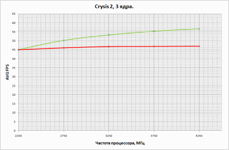

Три ядра:
HD 6970 по-прежнему практически не реагирует на замедление CPU, и её график похож на те, что были с шестью и четырьмя вычислительными ядрами. GTX 580, напротив, оказывается более процессорозависимой, и при частоте 2250 МГц линии графиков приходят в одну точку. Думаю, при дальнейшем снижении производительности ЦП можно было бы наблюдать превосходство «красной» видеокарты над «зеленой».

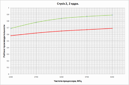

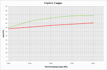

Два ядра:
Вот уже и у HD 6970 можно наблюдать падение результатов при снижении частоты работы процессора, хоть и более медленное, нежели в случае с GTX 580. Кстати, при переходе от трёх ядер к двум отрыв последней от своего оппонента только вырос, скорее всего, тут можно говорить о наличии драйверных оптимизаций под работу с тремя ядрами для видеокарт AMD и их отсутствии у NVIDIA.
На сей раз данный график уже не слишком солидарен с цифрами AVG FPS, разница между участниками при тестировании с двухъядерным ЦП возросла очень сильно. Для наглядности взглянем на графики Frametimes графических ускорителей при частоте CPU 2250 МГц:

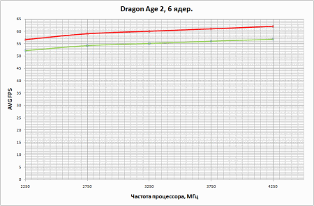

Шесть ядер:
Результаты при снижении частоты работы процессора падают в равной мере на обоих графических адаптерах, при этом игра явно отдаёт предпочтение видеокарте AMD.

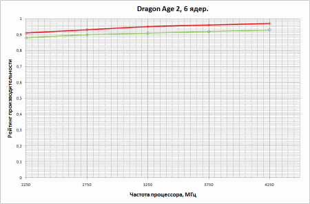

Судя по его цифрам разница между участниками чуть меньше, чем можно было бы заключить, исходя из цифр AVG FPS, но всё же общий расклад сил не изменился.

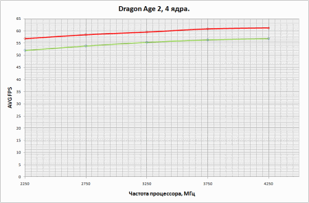

Четыре ядра:
Почти точная копия предыдущего графика, разница находится в пределах погрешностей.
Собственно, график рейтинга производительности подтверждает предшествующий результат, шесть ядер игре явно не нужны.

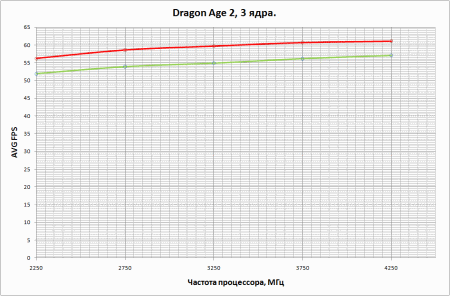

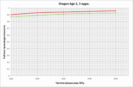

Три ядра:
Опять практически без изменений. В отличие от многих других игр GTX 580 при переходе от четырёх ядер к трём особо не потеряла в результатах.
Ещё один скучный график, практически повторяющий собой предыдущий.

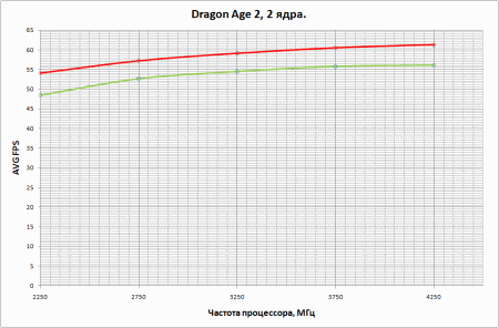

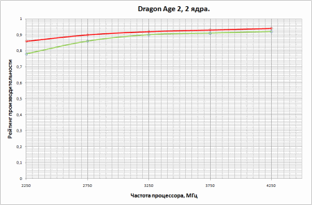

Два ядра:
По сравнению с прошлыми графиками результаты уже немного упали, особенно это заметно по левой части, где рассматриваются низкие частоты процессора.
Ничего интересного, разве что GTX 580 начала немного «проваливаться» при низкими частотах CPU.
В целом, в данной игре нет особой разницы в производительности при рассмотрении процессоров с разным количеством ядер, достаточно и двух, снова подтвердились выводы первой части статьи. Вспоминая результаты из неё, можно отметить, что разница между продуктами Intel и AMD тут есть, хоть и небольшая.

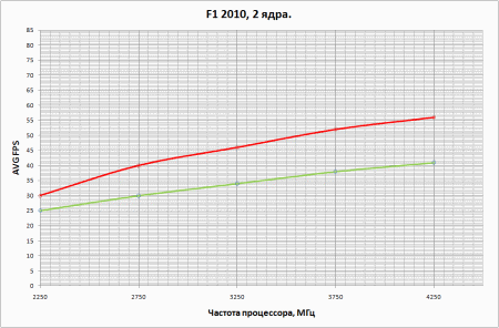

F1-2010
Настройки графики:
- Multisampling: 8 x MSAA;
- Vsync: Off;
- Preset: Ultra.

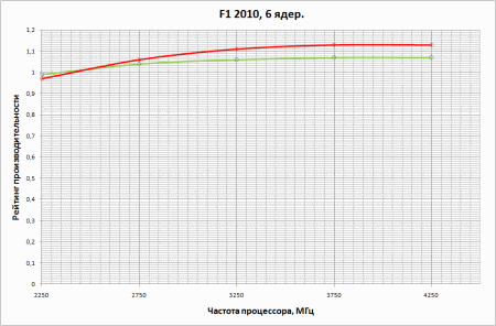

Шесть ядер:
Интересные получились данные, ведь если вспомнить первую часть статьи, то там при использовании CPU Sandy Bridge видеокарта AMD лидировала во всех тестовых режимах, а тут она хоть и сохранила первую позицию, но проявила большую процессорозависимость. При частотах меньше 2500 МГц вперед выходит графический адаптер NVIDIA.
Результаты этого рейтинга в данном случае только подтверждают цифры AVG FPS, производительность обеих видеокарт «честная».

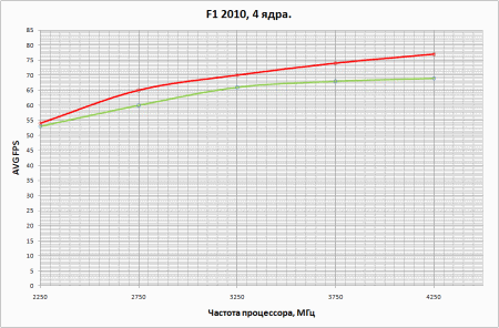

Четыре ядра:
При переходе с шести ядер на четыре в результатах потеряли оба участника, но сильнее это сказалось на GTX 580, которая на сей раз при низких частотах CPU уже не может обогнать ускоритель AMD. Процессорозависимости графические адаптеры подвержены приблизительно в равной мере.
Как и в случае с шестью ядрами, данный график только подтверждает цифры AVG FPS, расклад сил не меняется.

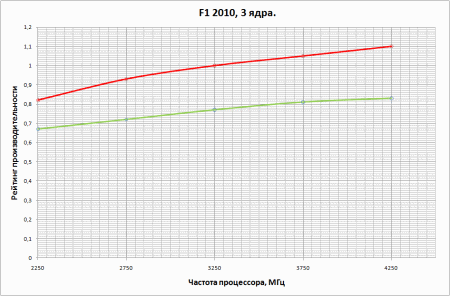

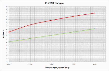

Три ядра:
Опять двойка Очередной раз GTX 580 сильно проваливается при переходе от четырёх к трём ядрам процессора. В данном режиме отрыв HD 6970 относительно «зеленой» карты максимален.
Вновь результаты рейтинга производительности только подтверждают цифры AVG FPS.

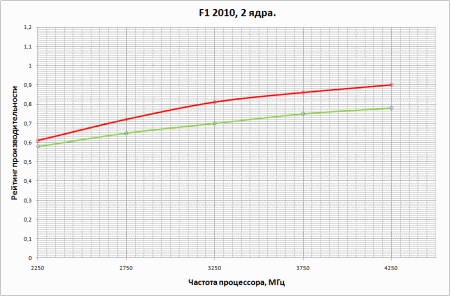

Два ядра:
При переходе к двум ядрам солидно упали результаты обеих видеокарт, причём хотя разница между ними и сократилась, но более-менее приемлемые цифры можно наблюдать только у решения AMD при максимально разогнанном ЦП. Собственно, так было и в первой части статьи с процессором Sandy Brigde.
Расклад сил в очередной раз не изменился, хотя разрыв между видеокартами слегка уменьшился.
Подводя итоги по всем тестовым режимам, можно сказатьть, что в данной игре GTX 580 сильнее зависима от производительности CPU, ибо способна навязать борьбу своему оппоненту только при использовании шести ядер, во всех остальных режимах HD 6970 стабильно быстрее во всём диапазоне частот. Так же отмечу очередной провал решения NVIDIA относительно «красной» карты в режиме трехъядерника. При сравнении результатов обеих частей цикла нельзя не заметить, что процессоры Sandy Bridge хотя и шустрее, но приемлемых результатов производительности можно достичь и с продуктами AMD.
