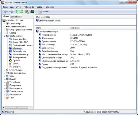

В ноутбуке используется матрица производства компании Samsung, модель LTN156AT05J08 (LEN40B0 в интерпретации Lenovo). Она базируется на технологии TN+Film. Диагональ глянцевого широкоформатного (16:9) экрана - 15,6 дюйма. Его разрешение составляет 1366x768, что уже из года в год является стандартом для многих моделей от 11,6 до 15,6. По моему же мнению – такое разрешение мало для используемой диагонали (что, впрочем, положительным образом сказывается на игровой производительности), пора производителям его «наращивать».

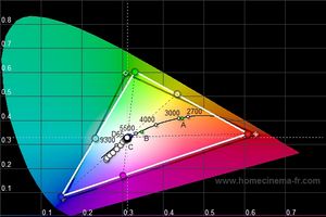

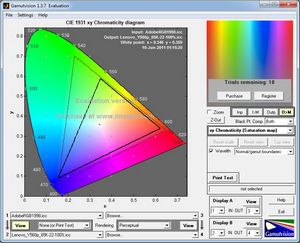

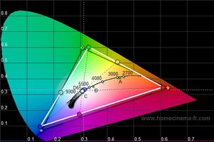

В ходе тестов для всех замеров использовался колориметр Eye-One Display 2. Цветовой охват (ЦО) оценивался с помощью утилиты GamutVision от компании Imatest. Для сравнения и оценки ЦО ноутбука использовались два рабочих пространства: sRGB и AdobeRGB.
На двух видеороликах внутренняя фигура представляет охват Lenovo IdeaPad Y560p, внешние - стандартные пространства для сравнения. Полученные процентные соотношения цветовых охватов ноутбука составляют: 81,7% sRGB и 57,5% AdobeRGB. Подобные значения позволяют говорить о том, что ноутбук не может быть использован для полу\профессиональной обработки фотографии\видео. Более того, даже хвалённый IPS экран в новом ThinkPad X220 ещё меньше подходит для подобных целей, поскольку его цветовой охват ощутимо уже.

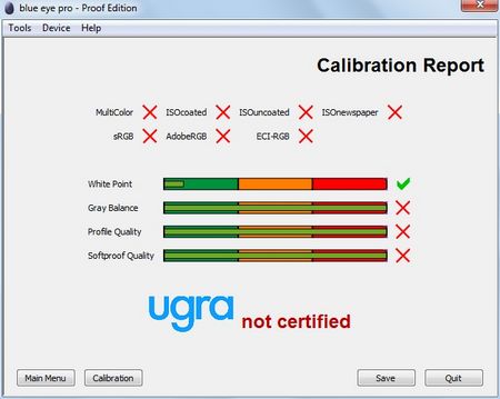

Без настройки дисплей ноутбука даже смог получить один «плюс» в первоначальном отчёте такого серьёзного теста, как UGRA Display Analysis & Certification Tool (UDACT).
Как можно видеть, точка белого настроена практически идеально.

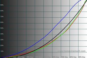

Для оценки настройки гамма-кривых использовалась программа HCFR Colorimeter. C её помощью производился замер 75 значений черно-белого градиента, по которым уже впоследствии анализировался баланс RGB и составлялись графики гамма-кривых.
Целевая гамма 2,20 отображена жирной чёрной линией, три остальные – каналы Red, Green и Blue. Основной проблемой является сильный подъем синего канала, отчего общий оттенок изображение стремится в «холодные» тона, что можно заметить по очень сильному расхождению точек серого клина на CIE диаграмме. Кроме того, такое расхождение не только вносит серьёзную разницу в цветовой температуре между оттенками, но и добавляет паразитный оттенок (в данном случае – розовый).
Оставшиеся кривые одинаково опущены вниз, особенно это заметно в центральной части. Подобное расхождение трёх основных привело к значению средней гаммы 1,86. Последнее значит, что без настройки изображение на Y560p очень далеко от идеального, даже без учёта не самого широкого ЦО.

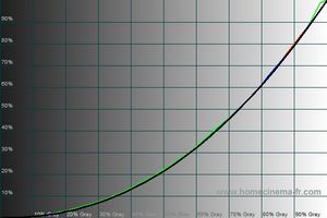

После профилирования, которое осуществлялось с помощью программы Lacie Blue Eye Pro PE, гамма-кривые пришли в норму, а их среднее значение составило 2,19. Линии почти точно легли на целевую кривую и не оставили за собой никаких особо видимых всплесков. Половина измеренных «точек» чёрно-белого градиента подобралась к целевой D65, а паразитные оттенки пропали.

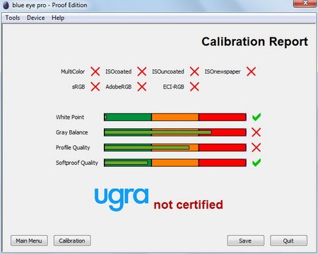

После профилирования повторный отчёт UGRA Display Analysis & Certification Tool (UDACT) не сильно отличался от первоначальных показаний. Единственным явным улучшением стал пункт Softproof Quality, но без полноценной поддержки sRGB он не играет особой роли, так как в основном оценивает только настройки гамма-кривых. Выйти балансу белого из красной зоны, судя по всему, не позволили с десяток точек градиента, оказавшихся вдали от D65.

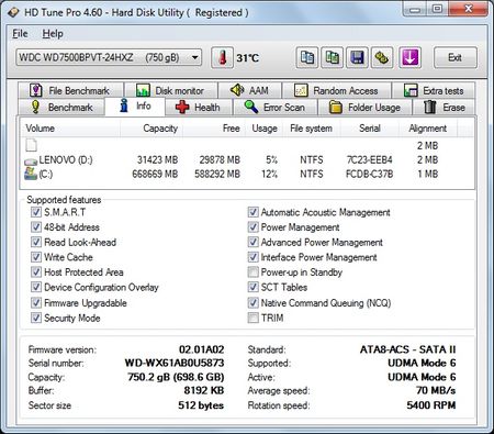

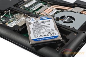

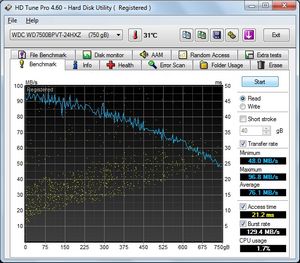

В ноутбуке Lenovo IdeaPad Y560p применяется жёсткий диск компании Western Digital – WD7500BPVT-24HXZ, относящийся к низкооборотистой серии Scorpio Blue. Объём используемого HDD составляет 750 Гбайт. Форм-фактор 2,5 дюйма.
Накопитель оснащается интерфейсом SATAII и кэш-буфером объёмом 8 мегабайт. Скорость вращения шпинделя - 5400 оборотов в минуту. Диск поддерживает функции AAM (Automatic Acoustic Management) и IPM (Interface Power Management), что должно положительным образом сказаться на уровне шума и энергопотреблении.
Среди ключевых особенностей модели производитель отмечает применение технологии Whisper Drive, которая оптимизирует траекторию перемещения головок мобильного винчестера и обеспечивает минимальный уровень шума и снижение энергопотребления. Данные обстоятельства особенно важны, поскольку установленный в ноутбук накопитель всегда находится практически рядом с пользователем, а время автономной работы является одним из основных минусов множества лэптопов.
Также в Scorpio Blue применены такие технологии, как Shock Guard и Secure Park, которые помогают защитить пластины и головки HDD от внешних физических воздействий, паркуя последние за доли секунды до падения и прочих невзгод жизни.

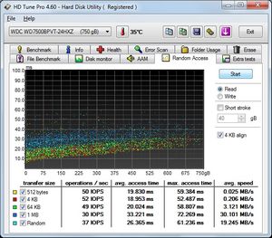

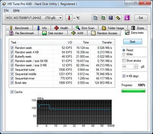

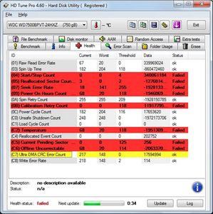

Как вы можете судить по скриншотам выше – все тесты HDTune ноутбуку пройти не удалось. Причина кроется в уже решённой проблеме всех систем на базе Sandy Bridge – ошибке в наборе системной логики ревизии B2, на которой мне и попался экземпляр Y560p. Ошибка затрагивает работу встроенных портов SATAII и может проявиться в любой момент. В данном случае она возникала постоянно и поэтому в File Benchmark программа всегда «вываливалась» с ошибкой. На настоящий момент все продаваемые модификации данного ноутбука должны быть основаны на новой исправленной версии чипсета, а значит, и без подобных проблем.
Говоря же о скоростных характеристиках, можно отметить только минимальное преимущество перед подобным диском, с заявленным объёмом в 640 Гбайт, который был протестирован ранее. В целом же – ничего необычного, вполне стандартные скорости для такого накопителя.

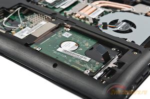

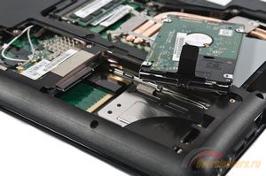

В ноутбуке накопитель держится за счёт металлической планки и накрывающей его пластиковой крышки.
Сама планка крепится к HDD двумя винтами и не несёт в себе никаких дополнительных функций (примечание: защиты, снижения шума и вибраций). Шумо- и виброизоляция выполнена за счёт мягких уплотнителей на нижней и боковых поверхностях внутри ноутбука. Дополнительно «уплотняет» жёсткий диск верхняя крышка.
Используемые средства борьбы с шумом вкупе с 5400 оборотами в минуту у HDD позволили достичь комфорта при работе пользователя за ноутбуком. Никаких сильно заметных и «посторонних» звуков от накопителя, кроме постоянного тихого гула услышать не удалось. При стандартных операциях на случайное чтение и запись, WD7500BPVT как и многие другие жёсткие диски издаёт соответствующие звуки, но назвать их раздражающими нельзя. Тем более со временем к этому привыкаешь и перестаёшь акцентировать внимание. Да и на фоне относительно громкой СО подобный HDD просто не может быть главным источником шума. Хотя бывает всякое…

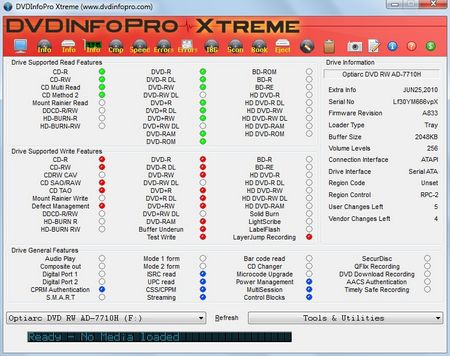

В ноутбуке Lenovo Y560p установлен Multi DVD-RW привод, произведённый компанией Sony NEC Optiarc Inc. по OEM соглашению. Модель AD-7710H использует интерфейс SATA, толщина корпуса 12,7 мм.
Оптический привод обладает всеми необходимыми возможностями для записи и чтения практически любых CD и DVD дисков, в том числе и DVD-RAM. Присутствует технология защиты от опустошения буфера Buffer UnderRun и функция Layer Jump Recording (LJR), позволяющая осуществлять мультисессионную запись, благодаря ей также улучшена совместимость при чтении и увеличены до 8,5 Гбайт объемы используемых данных для двухслойных DVD-R носителей. Есть возможность осуществления тестовой записи с помощью функции Test Write.

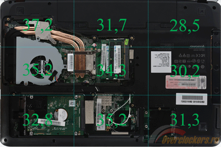

Для измерения уровня нагрева корпуса в лаборатории используется инфракрасный пирометр Fluke 561. В ходе испытаний температура окружающей среды составляла 24 градуса. Замеры проводятся в 18 точках, по 9 с каждой стороны ноутбука в двух режимах: Idle и Burn.
- В режиме Idle измерения происходили спустя двадцать минут после начала работы со стандартными (офисными) приложениями: MS Office, Internet Explorer, WMP.
- Для нагрузки (режим Burn) использовалась утилита Prime95 в режиме Blend совместно с FurMark для нагрузки графической подсистемы. Настройки тестирования задавались максимально «жестокими», поэтому в повседневных условиях полученные значения могут быть не достигнуты. Температура измерялась после двадцати минут беспрерывного теста.
Для более наглядного восприятия измеренные значения указываются на анимационных изображениях. Цифры, отмеченные на GIF-картинках, являются измеренными максимумами на площади каждого из 18 секторов. Зелёным цветом отображены значения в режиме Idle, красным - в Burn.
Без особой нагрузки рабочая поверхность ноутбука остаётся еле теплой. Причём распределение температуры по поверхности довольно равномерное. После двадцати минут «прогрева» сильнее всего нагрелась правая часть ноутбука и его центр (место расположения оперативной памяти). Максимально измеренная температура составила 48,7 градусов в области радиатора охлаждения.
Серьёзнее дела обстоят на днище Y560p. Здесь и в простое потеплее, и под нагрузкой горячее. 55-57 градусов по Цельсию – это вам не шутки. При таких обстоятельствах стоит заранее побеспокоиться о поверхности, на которой будет находиться ноутбук. Колени и мягкий диван – явно не лучшие условия пребывания. Стоит обойтись без жертв :).

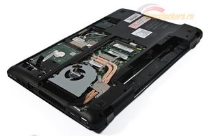

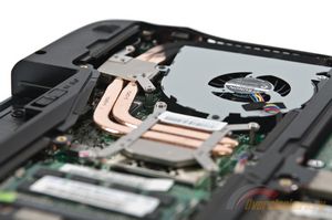

Система охлаждения ноутбука состоит из двух алюминиевых теплосъёмников (на CPU и дискретном GPU) и двух пронизывающих их тепловых трубок из меди. Их конечная точка – общий радиатор, выкрашенный в чёрный цвет, что явно не влечёт улучшение теплоотдачи…

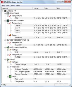

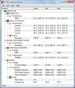

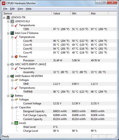

Без нагрузки четырёхъядерный процессор и дискретный графический адаптер разогреваются до 50 градусов каждый. После нескольких прогонов игры FarCry2 температура CPU не превысила 79 градусов, а GPU нагрелся не выше 66.
Но с включением основного режима нагрузки все изменилось. Спустя двадцать минут тепловой режим обоих компонентов вплотную подошёл к 95 градусам, что само по себе представляет некоторую опасность для их стабильной работы и продолжительности жизни. С другой же стороны – такая нагрузка вряд ли будет когда-либо возможна со стандартными задачами, а поэтому для установленного Sandy Bridge i7-2630QM и Radeon HD 6570M системы охлаждения Lenovo Y560p вполне достаточно. Запас прочности на случай жаркого лета и работы в отсутствии кондиционера при реальных запросах пользователя (а не «играми» с burn-тестами) – точно есть.
Температура жёсткого диска во время тестов держалась на уровне 30-32 градусов, от повышения нагрузки она практически не увеличивалась.
