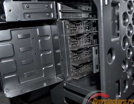

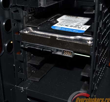

В ней можно разместить четыре дисковых накопителя привычного всем типоразмера 3.5”, а также два 2.5” устройства, например, пару ноутбучных HDD или пару SSD. Дверца, закрывающая доступ к корзине, крепится на подпружиненном фиксаторе и на одном болте, накопители устанавливаются «до упора»:
Никаких дополнительных салазок и прочего не требуется.
Вторая корзина поддерживает hot-swap, и о ней уже упоминалось ранее, в обзоре дизайна Enermax Hoplite.

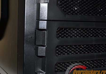

Доступ к корзине открывается при нажатии на край дверцы отсека на лицевой панели:

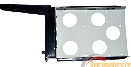

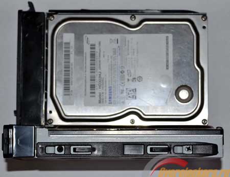

Далее, из корпуса достаются салазки, в которых надо зафиксировать накопитель:
Фиксируется HDD при помощи четырёх винтов (по два на каждую сторону).
Собственно, после фиксации HDD в этих салазках диск можно устанавливать в корзину.

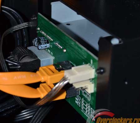

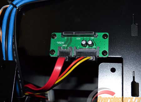

С её обратной стороны размещена печатная плата, к которой подключаются SATA-шлейфы и питание.
Что примечательно, питание для накопителей берётся с обычного кабеля Molex. К этой же плате подключён фронтальный вентилятор, и есть опциональный 3-pin разъём для второго.

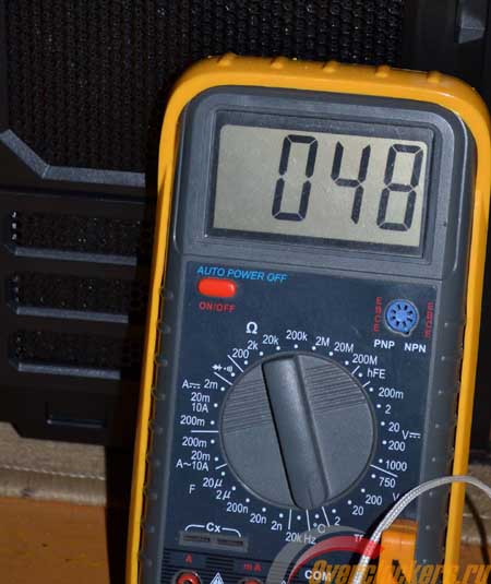

Главный недостаток нижней 3.5” корзины – слабая продуманность охлаждения, которого, как такового нет, фронтальный вентилятор расположен выше неё, и обдува практически нет. С целью подтвердить непригодность данной корзины к постоянному функционированию с парой HDD, была использована пара накопителей Samsung Spinpoint F1 320 Гбайт в RAID 0 массиве, и вот что из этого получилось:
Место крепления термопары:
Спустя час обычной работы за ПК, без стрессовых нагрузок и прочих бенчмарков:
Итог явно не утешительный, особенно с учётом того, что температура продолжала расти. Хотя с одним HDD из двух температурный режим еще можно признать терпимым, больше 40 градусов по Цельсию диск не нагревался.

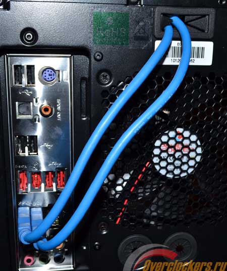

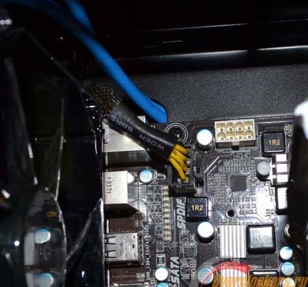

Оригинальный способ выбран для подключения фронтальных USB портов:
С одной стороны, иначе поддержку USB 3.0 не обеспечить, а с другой - могли бы и предоставить выбор: либо подключение к задней панели, либо к колодке на материнской плате, довольствуясь USB 2.0.
Кстати, перед подключением USB 3.0 рекомендую вывести и подключить сначала ATX 8-pin разъём к материнской плате, иначе разъём питания может не пройти через отверстие в корпусе.

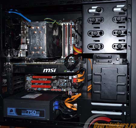

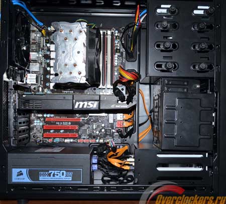

Фотографии системы в сборе:
Как видим, получилось совсем неплохо, комплектующие тестового стенда органично вписались в пространство корпуса. Процесс сборки ничем не затруднялся.

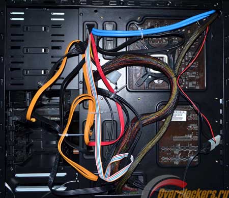

Большинство проводов благополучно убрались за поддон материнской платы:
Скажу честно, уложить все кабели так, чтобы закрылась боковая крышка – занятие не из простых, несмотря на то, что в ней есть специально рассчитанная для облегчения данной задачи выпуклость. Пришлось потратить несколько попыток, и все же в финальном подходе понадобилось небольшое усилие для закрытия крышки. Но, получилось же в итоге?
