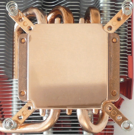

Размещаем пружины по отверстиям.

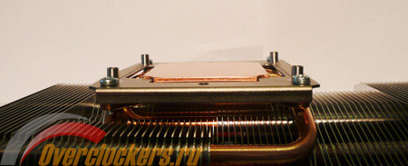

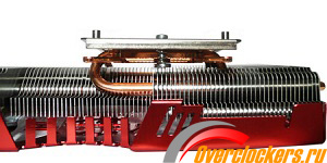

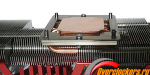

Сверху накладывается рамка, в отверстия просовываются винты. Под «ушком», где проходит тепловая трубка, используется винт длиной 6 мм, а для остальных - 8 мм. Связано это с тем, что длинный винт будет упираться в неё, не позволяя уравнять стороны.

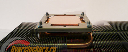

Винты прикручены. Рама находится на одном уровне с подошвой.
Теперь подгоняем, при необходимости регулируя, чтобы достигнуть прилегания к GPU.

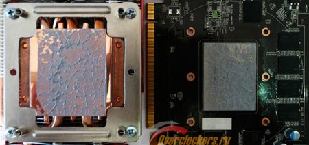

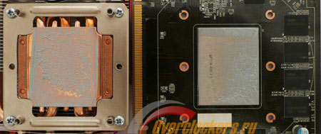

Наносим термопасту и проверяем контакт.
Смотрим. Визуально зазоров нет. Снимаем - отпечаток на основании и крышке в норме. Основание полностью закрывает поверхность GPU.

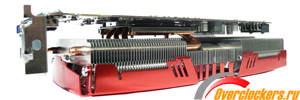

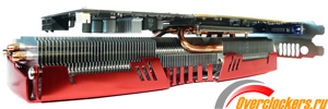

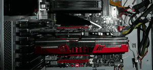

Неплохо. Еще чуть-чуть подтянуть раму и будет то, что надо. Ниже - система охлаждения на самой карте: черное с красным.

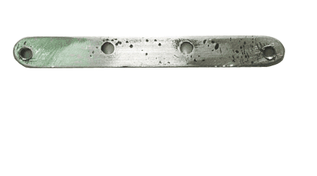

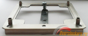

Для другого способа установки добавляется стальная пластина (уже описанная выше) 2 х 7 х 68 мм с отверстиями диаметром 3 мм, пара винтов M3 х 8 мм и две пружинки.

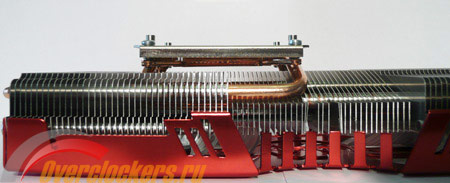

К рамке с пружиной на винте перед дальнейшей установкой крепится пластина.

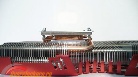

Затем она просовывается под дном основания, винты М3 вставляются в противоположные отверстия и фиксируются.

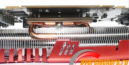

Затем происходит аналогичное первому варианту закручивание для достижения совместимости поверхностей «подошвы» и крышки графического процессора. При этом надо учесть, что рамка при небольшом приложении усилий должна быть подобна качелям, отсюда и ненужность жесткой фиксации. А все из-за того, что в наличии только две точки опоры, с которыми не достичь такой же равномерности всех углов на одном уровне, как с четырьмя.

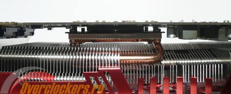

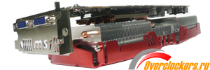

На фото видно, что «ножки» не дотягиваются до платы.
При использовании чуть «плавающей» планки пружины, выполняющие роль амортизаторов, позволяют при монтаже к печатной плате видеоадаптера достичь полного контакта и фиксации по всей площади.

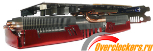

Кулер на карте.

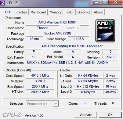

- Материнская плата: ASUS Crosshair IV Formula, BIOS 1304;
- Процессор: AMD Phenom II X6 Thuban 1090T (@4000 МГц, 200х20 при 1.425 В);

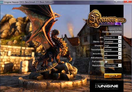

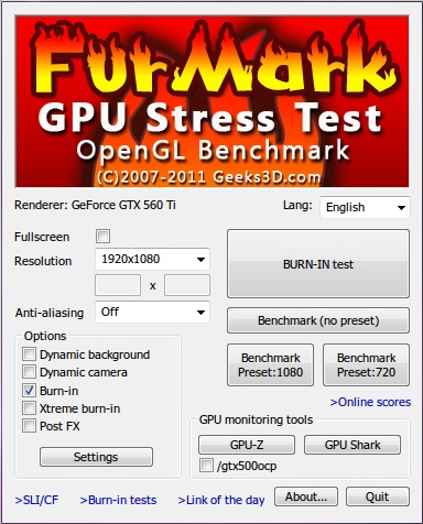

GPU прогревался при следующих настройках:
Benchmark Heaven 2.5 (Basic edition)
FurMark 1.9.0
Видеокарта во время тестирования работала на номинальных частотах и со штатным напряжением:

Карта с системой охлаждения в корпусе в рабочем состоянии.
