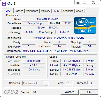

Стендовый процессор Intel Core i7-2600K был разогнан до 5000 МГц путем повышения коэффициента умножения до значения 50. При этом его напряжение пришлось повысить до 1.5 В (CPU-Z даже в последней версии 1.57 не научился правильно считывать напряжение процессоров семейства Sandy Bridge, на выдаваемое им значение просьба не обращать внимания).
