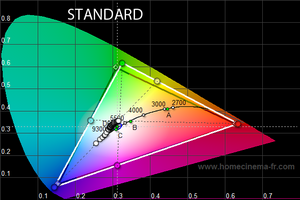

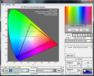

Цветовой охват
Дисплей Envision P971wL оснащается W-LED подсветкой, а поэтому цветовой охват не может быть шире стандарта sRGB, не говоря уже о AdobeRGB, для которого требуется использование RGB-LED.
ЦО протестированного монитора чуть шире в зелёно-жёлтой и синей областях и слегка уже в красной зоне. На деле такие незначительные отличия не потребуют обязательного использование ICC профиля при работе с профессиональным ПО.
На двух видеороликах внутренняя фигура представляет охват Envision P971wL, внешние – стандартные пространства для сравнения. Полученные процентные соотношения цветовых охватов дисплея составляют: 98,5% sRGB и 67,5% AdobeRGB. Эти значения типичны для основной массы настольных мониторов, поскольку для них покрытие пространства sRGB является минимальной отправной точкой. О необходимости поддержки AdobeRGB и речи быть не может – монитор P971wL создан для иных целей.

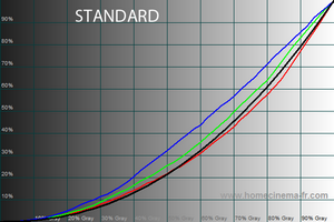

В первую очередь рассмотрим гамма-кривые при настройках монитора по умолчанию (режим Standard, Gamma1, Color Temp – Warm):
По представленным выше скриншотам можно отметить значительный подъём синего канала и сильный разброс 50 значений измеренного градиента. Такая ситуация не удивительна, ведь применяется одноцветная LED-подсветка, спектр которой и привносит изначальное усиление синего цвета.

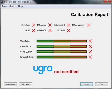

Первоначальный отчёт UGRA Display Analysis & Certification Tool (UDACT) оказывается полностью провален. Не будем отчаиваться – всё ещё впереди.

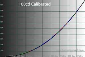

Снижение настроек контраста до 30% привело к опусканию синей кривой и увеличению контрастности изображения. Улучшился и градиент – измеренные значения приблизились друг к другу, и в целом подошли к цели в 6500К.

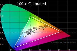

В ходе дальнейшей калибровки в пункте меню Color Temp был выбран режим User и установлены значения R\G\B – 58\52\43. Такие изменения привели к необходимости корректировки и значений яркости и контраста, которые в этот раз составили 13 и 35 процентов соответственно.
После дополнительного профилирования с помощью программного комплекса LaCie Blue Eye Pro PE были получены следующие результаты:
Средняя гамма 2,19, вплотную лежащие кривые, сосредоточение большей части измеренных значений около точки белого 6500К – вот она, сила аппаратно-программной настройки.

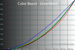

Как было замечено выше – у монитора присутствуют “улучшатели” картинки, спрятанные в подменю Color Boost. Из пяти различных функций пользователю придётся выбрать только одну необходимую, все вместе они работать не могут. Впрочем, надобности в этом нет. Основные изменения направлены на усиление насыщенности красного (Natural Skin), зелёного (Green Field) и синего (Sky-Blue) цветов. Активировать их все вместе можно посредством переключателя Full Enhance. Если такая постоянная необходимость в этом отсутствует, то можно включить Auto Detect, за счёт которого изменения в цветопередачу будет вноситься на основе того, какое изображение вы просматриваете. Оценить, насколько сильно влияет та или иная настройка, можно с помощью функции Demo, которая выводит на одну половину экрана изначальное изображение, а на вторую – “улучшенное”.
Для проверки я использовал режимы Auto Detect и Green Field. Выше показано, что видимой разницы между ними нет, а качество цветопередачи улучшается лишь незначительно.
