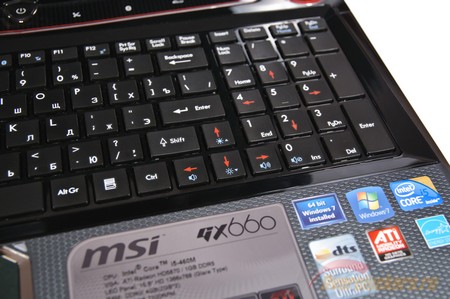

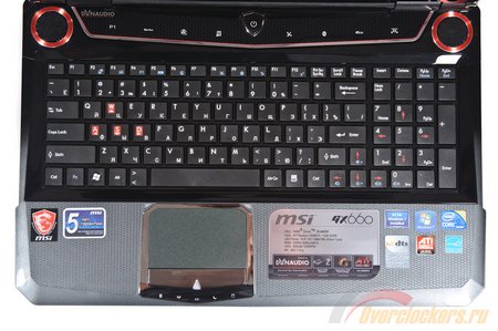

MSI GX660 оснащается полноразмерной клавиатурой островного типа. В наличии имеется цифровой блок.
Все основные клавиши квадратные, со стороной 14 мм. Большое расстояние между ними позволяет сократить количество опечаток.
Используется чёрная глянцевая подложка, которая быстро собирает на себя всю грязь, отпечатки пальцев и “притягивает” пыль. Клавиши Ctrl и Fn расположены привычным образом. Осталась непонятно кому нужная кнопка <> между левым Alt и Пробел.
Ноутбук относится к игровой G-серии, а поэтому не выделить красным цветом основные клавиши (WASD) любого игрока было бы неправильно.
Общие впечатления по клавиатуре следующие: она “пружинит” посередине и ближе к левой части ноутбука, ход клавиш средний, звук при нажатии громкий и немного раздражающий. Удобство использования не вызывает сомнений, но привыкать придётся несколько дней. Особенно вызывает критику маленькая кнопка Delete, расположенная не на своём неправильном месте. В целом, по сравнению с ужасом, который мы видели на GX640 - тут всё куда лучше.
Второй элемент взаимодействия с ОС - тачпад - обрамлён красивой фигурной металлической рамкой. Размеры устройства ввода достаточны для удобного управления.
Поверхность выполнена из шершавого пластика, на котором очень комфортно работать. Его цвет значительно отличается от окраски элементов корпуса или у меня такой плохой фотоаппарат?. Поддержка multitouch отсутствует. По всей видимости, в компании посчитали, что игроки (ведь это основная категория покупателей GX660) всегда носят с собой компьютерные мышки, а если и нет – то обойдутся “одним пальцем”. Ну что же - пускай так...
В отсутствии “мультитача” производитель добавил две полосы прокрутки: по горизонтали (нижний край – вправо\влево) и вертикали (правый край – вверх\вниз). Они никак не выделены, да и работают не всегда точно. Случаются промахи и при перемещении курсора, часто его движения прекращаются без какого-либо повода. Приходится производить движение заново.
Клавиша управления сдвоена в одну. Она металлическая и у неё очень чёткие, звучные нажатия. Чтобы добиться более мягких - стоит нажимать по краям, левую или правую стороны соответственно.

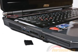

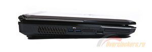

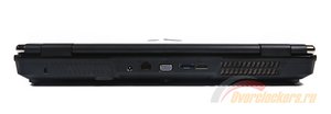

Рассчитанный на заядлых геймеров GX660 предлагает весь необходимый набор современных портов.
Для подключения устройств могут быть использованы:
- 2x USB 2.0;
- 2x USB 3.0;
- 1x RJ-45 (LAN);
- 1x Слот ExpressCard 34/54 мм;
- 1x Card-Reader 4in1 (XD/SD/MMC/MS);
- 1x D-Sub (VGA);
- 1x HDMI;
- 1х eSATA;

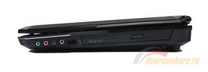

- 4x аудио разъёма (присутствует возможность подключения 7.1 канальной аккустики)
Как вы уже заметили, в списке присутствуют два современных, потихоньку входящих в обиход, порта USB версии 3.0 (совместимость с USB 1.1/2.0). На корпусе ноутбука они отмечены синим цветом и расположены с одной стороны. Их максимальная пропускная способность в 10 раз больше, чем у предыдущего поколения USB. Профит от использования, как это ни странно, получат лишь те, кто использует USB накопители с максимальной скоростью чтения\записи выше 60-70 Мбайт\сек – а это удел очень дорогих моделей, в том числе и твердотельных дисков (SSD).
Гнездо для подключения зарядного устройства находится на заднем торце. С точки зрения удобства подключения, возможно - это не лучший вариант. Однако, после подключения штекера питания, вы забудете о его существовании – он не будет “мазолить” глаза.

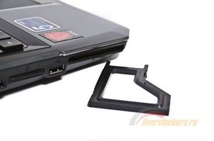

Оптический привод располагается с правой стороны.

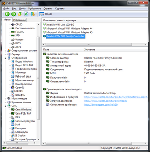

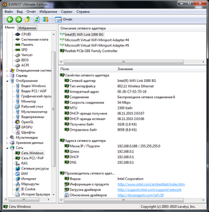

За беспроводные коммуникации отвечают встроенный модуль Wi-Fi Intel 1000 BG стандарта 802.11 b/g WLAN и адаптер Bluetooth V2.0+EDR. За проводную сеть несёт ответственность модуль Realtek RTL8168D/8111 Gigabit Ethernet Adapter.

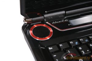

В разработке звуковой подсистемы ноутбука GX660 трудились инженеры двух компаний: Dynaudio и MSI. В ходе совместного сотрудничества появилась технология, имя которой Dynaudio Premium Sound. Она сочетает в себе целых 4 направления “инженерных мыслей”, которые были направлены на: правильное расположение динамиков и их качество, возможности настройки эквалайзера (EQ) да неужели, а так же, цитата – “оптимизацию схемы звуковой карты”.
Помимо системы звука класса Premium от Dynaudio, ноутбук MSI GX660 снабжён, также технологией DTS Surround Sensation|Ultra PC, способный, по заверению компании – “создать звук высочайшей эффективности”. А это, извините меня, как?

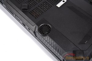

Динамиков всего три. Два основных (как говорят в MSI – “театрального класса”) расположены на верхней рабочей поверхности по двум сторонам. Последний – отвечающий за бас - сабвуфер, место которому разработчики нашли в задней части днища ноутбука.
Звук получился очень мощным, насыщенным и объёмным. Посмотреть кино и поиграть в игры – вот удел применяемой аудио системы. К такому качеству должны стремиться все производители подобных “машин”. Что касается прослушивания музыки – тут не всё в порядке. Я не удосужился закачать на тестовый ноутбук композиции различных жанров во FLAC формате – мне хватило прослушивания музыкальных произведений (Bob Acri, Ninja Tuna, Richard Stoltzman), которые есть в установленной Windows 7. Сказать, что акустика идеальна – значит соврать самому себе и вам. Есть что дорабатывать, есть…

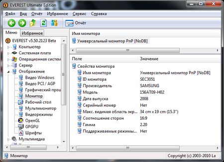

Дисплей ноутбука GX660 произведён компанией Samsung по технологии TN+Film, модель 156AT09-H02. Диагональ широкоформатного экрана - 15,6 дюймов, максимальное разрешение 1366x768. Соотношение сторон -16:9 – нынешний законодатель моды.
Для 15,6 дюймового дисплея нативное разрешение оказывается недостаточным (ИМХО). Элементы рабочего стола кажутся большими. Для улучшения внешнего виде приходится использовать возможность масштабируемости иконок и панели задач (возможно для Windows 7). Судя по всему, именно для таких, как я в запасе у MSI есть конфигурация GX660 с Full HD экраном (1920x1080) – вот это другое дело, жаль мощности графического адаптера будет не доставать.

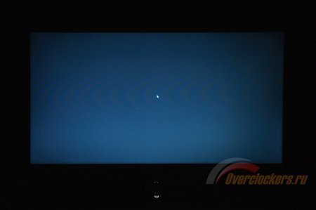

Экран оснащён современной LED (светодиодной) подсветкой, которая расходует небольшое количество энергии, и обладает улучшенными показателями равномерности подсветки и баланса белого.
По фотографии отчётливо видны все преимущества использования светодиодов. В отличие от CCFL (ламп) нет ярко выраженных световых пятен (засветок) по краям дисплея.
Среднее отклонение от центральной точки замера - 4%, максимальное - 11%. При работе за ноутбуком измеренные отклонения вовсе незаметны, заполнение экрана одинаково по всей его площади.

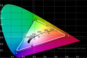

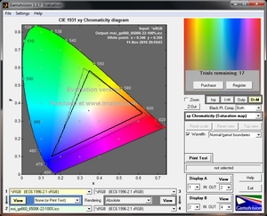

Для всех замеров использовался колориметр Eye-One Display 2. Цветовой охват (ЦО) оценивался с помощью утилиты GamutVision от компании Imatest. Для сравнения и оценки ЦО ноутбука использовались два рабочих пространства: sRGB и AdobeRGB.
На двух видеороликах внутренняя фигура представляет охват MSI GX660, внешние – стандартные пространства для сравнения. Полученные процентные соотношения цветовых охватов ноутбука составляют: 81% sRGB и 56% AdobeRGB. Экран ноутбука поразил своими возможностями цветовоспроизведения. Уж никак я не мог подумать, что в игровые “машины” могут установить дисплей с охватом в половину больше, чем стандартные 45-55% sRGB и 30-35% aRGB. Согласен, что для серьёзной работы с фото\видео такое решение не подойдёт. Но, однозначно, оно лучше чем большинство из представленных на рынке.

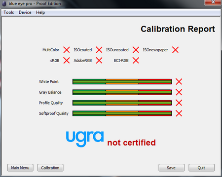

Несмотря на хорошую зону цветового охвата, отчёт UGRA Display Analysis & Certification Tool (UDACT) указывает на полное отсутствие первоначальной настройки\калибровки установленной матрицы.
Без профилирования дисплея тест полностью провален.

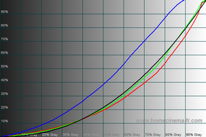

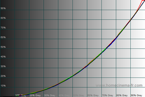

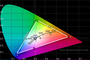

Чтобы оценить настройки гамма-кривых мы используем программу HCFR Colorimeter. C её помощью производился замер 75 значений черно-белого градиента, по которым и анализировался баланс RGB и составлялись графики гамма-кривых.
Целевая гамма 2.20 отображена жирной чёрной линией, три остальные – каналы Red, Green и Blue. Как это и предполагалось изначально - сильно поднята синяя линия, а красный и зелёный каналы несколько опущены. За счёт такой компенсации средняя гамма составила низкие 1.76. Стоит отметить резкий уход синего канала в светлых полутонах, в том числе их крайних значениях. При работе за лэптопом это будет сказываться на невозможности отображения большинства светлых оттенков, а если быть точнее, то в полной их неотличимости друг от друга.
После профилирования, которое осуществлялось с помощью программы Lacie Blue Eye Pro PE, все стало заметно лучше. Гамма-кривые пришли в норму, а среднее их значение составило 2.19. Пример того, как меняется изображение на экране я заснял на видео:
Заметно выровнялась цветовая температура серого клина, немного сместился треугольник цветового охвата в пурпурно-синюю зону. К слову – если судить по данным HCFR, то охват дисплея в зоне sRGB составляет более 90%, если это действительно так – Браво MSI!
Самое большое удивление у меня вызвал отчёт UGRA Display Analysis & Certification Tool (UDACT) после профилирования. К тому, что точка белого (White Point) приходит в норму я уже привык. Главный же параметр – Softproof Quality, который подтверждает относительно широкий цветовой охват и качественно настроенные гамма-кривые. Сам Soft Proof даёт возможность на экране дисплея оценить, как будет выглядеть данное изображение на некотором ином устройстве вывода, в нашем случае с цветовым охватом близким к sRGB (любой настольный монитор).
