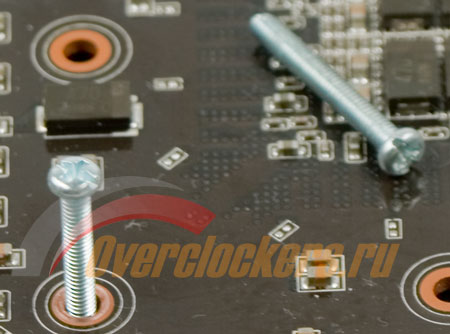

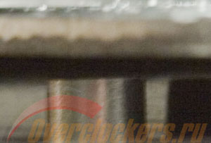

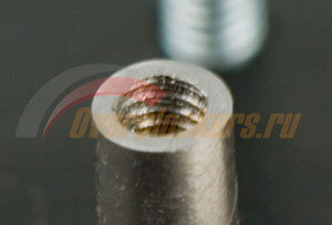

Первой под смену пошла СО. Высокопроизводительного кулера под руками не оказалось, да и установка 90% моделей поверх алюминиевой пластины сопряжена со значительными трудностями: штатный крепеж рассчитан на монтажные отверстия в плате, а не проставки, запрессованные в основание. К счастью, ватерблок Swiftech MCW60 отлично подошел после небольшой доработки основания. Сперва каждая из проставок была подпилена на 1 мм - ровно столько не хватало по высоте, чтобы основание ватера плотно прижалось к ядру (именно в этот момент и была замечена кривизна алюминиевой пластины относительно крышки GPU):
Второй шаг - замена четырех штатных винтов на 20-мм М2:

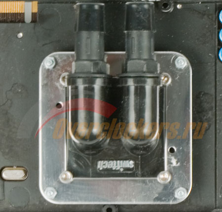

Они подошли идеально: под гайку оставалось около 3-4 мм. Установленный ватерблок:
После смены СО температура GPU не поднималась выше 47 градусов по Цельсию.

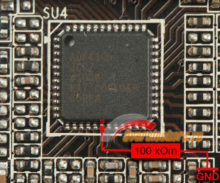

При таких низких температурах грех не повысить напряжение на видеопроцессоре. Поскольку автор патологически не переваривает софтвольтмоды за невозможность в любом состоянии ПК контролировать напряжение, то этот простой способ был отброшен. Как выяснилось после изучения даташита на ADP 4100, "хардварный" вольтмод ненамного сложнее софтварного: достаточно соединить 18-й вывод микросхемы с "землей" через 100 КОм многооборотный подстроечный резистор. Мониторинг полученного напряжения осуществлялся мультиметром UNI-T UT30F на выводах конденсаторов, распаянных в цепи питания GPU после дросселей.

Особо хочется прокомментировать последний результат. Таким резким скачком частоты без сильного (относительно прочих результатов) повышения напряжения питания GPU обязан снижению температуры воды в контуре до +10 градусов по Цельсию (решил использовать минусовую погоду за окном на благо оверклокинга). Если же не давать такой "форы", то тот же результат можно достигнуть при 1,25 В на ядре. Однако в этом случае силовым элементам VRM становится очень жарко - температура ключей , по данным закрепленного на обратной стороне термодатчика, подбирается к 80 градусам. "Фигня!" - скажет бывалый пользователь. На штатных режимах работы - может быть, а почем известно, какую максимальную мощность могут рассеять через свой корпус распаянные на плате ключи?...

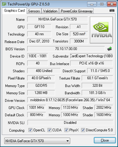

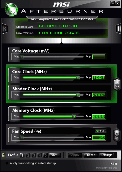

Нетрудно догадаться, что моей целью была круглая цифра - 1 ГГц. Скриншоты результата:

Предвижу вопрос: почему для FurMark-а указаны две цифры. А потому, что в течение 20 минут напряжение повышалось от левого значения к правому. И чем больше напряжение питания, тем больше разница между двумя числами в одной ячейке. А в случае охлаждения GPU десятиградусной водой Vgpu при запуске FurMark не повышалось. Могу предположить, что это связано с уводом параметров некоторых деталей в зависимости от температуры - при запуске FurMark нагрузка на VRM видеопроцессора самая большая, а все, чем он охлаждался - алюминиевый радиатор, обдуваемый 80-мм вентилятором. Получается, что дельта температур между режимами idle-burn в этой части видеокарты самая большая.
