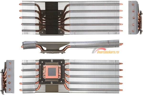

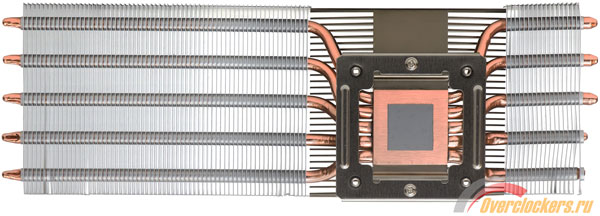

Как и у кулера GELID Solutions, рабочее тело тестируемого радиатора состоит из двух блоков, трубки в них заводятся через центр. Первая секция совсем короткая, она включает лишь 18 пластин. Зато вторая по площади больше всего кулера ICY VISION – здесь этих некрашеных алюминиевых прямоугольников с размерами 92 x 21 мм целых 68 штук.

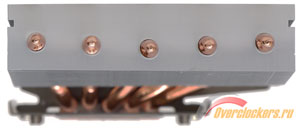

К особенностям Arctic Cooling Accelero XTREME Plus можно отнести то, что в его радиаторе обе секции ребер пронизывают все пять тепловых трубок. Они равномерно распределены в рассеивающих пластинах (правда, зачем-то образуют смещенную вниз дугу). Некоторые из них для этого пришлось согнуть не слишком аккуратно (но будем надеяться, что на их производительности это не сказалось).
И все равно между секциями оставался большой зазор. В Arctic Cooling решили его заполнить еще одним алюминиевым радиатором. Он уже цельный, с ребрами толщиной 0.6 мм и вчетверо бо́льшим межреберным расстоянием.
Сравните с основными секциями, где пластины друг от друга отделяют более скромные 1.7 мм.
Суммарно все перечисленное дает огромную для видеокулеров полезную площадь, приближающуюся к отметке в 5000 см2. Неудивительно, что производитель заявляет о поддержке GPU с тепловыделением на уровне 250 Вт.
Однако все эти ватты еще нужно с него «снять» и донести до рассеивающих пластин. Что приводит нас к рассмотрению конструкции основания Accelero XTREME Plus.

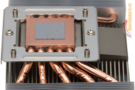

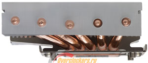

Трубки в нем уложены достаточно плотно, соседние разделяет не более полутора миллиметров. Тем не менее, размеры подошвы, как оно обычно бывает с видеокулерами, можно назвать компромиссными: огромные крышки топовых NVIDIA GeForce будут выступать за ее пределы, а для микросхем ATI Radeon с открытым кристаллом этих 35 x 35 мм может быть многовато: крайние трубки будут работать не в полную силу. Впрочем, от подошвы их отделяет два с половиной миллиметра, такая медная пластина должна неплохо распределять тепло между ними.
В процессе транспортировки основание радиатора никак не защищено. Почему сюда не наклеили пленку – понятно: на подошву уже нанесен термоинтерфейс. Ну, так тем более нужно было закрыть его отдельной пластиковой крышечкой! Экономия производителя на таких мелочах выглядит странной.

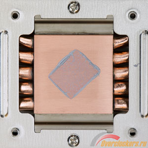

Я еще могу понять, почему Arctic Cooling не кладет в комплект к своим системам охлаждения целый шприц термопасты (хотя в случае с топовым Accelero XTREME Plus можно было изменить и этой привычке) – они у них дорогие. Тем более что в данном случае перед нами новейшая MX-4.

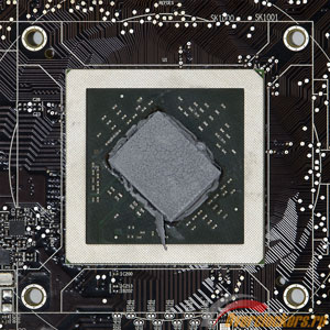

Я провел экспресс-тестирование ее эффективности в сравнении с «заслуженной» MX-2. На открытом кристалле Radeon HD 6870 если и есть разница, то она минимальна.
Возможно, реализовать свой потенциал новой пасте не позволила ее густая консистенция вкупе с тем, что производитель нанес ее на подошву кулера уж больно толстым слоем. Боюсь, при использовании кулера на видеокартах GeForce она вообще не будет полноценно распределяться.
С мелким GPU Radeon HD 6870 все не так плохо:

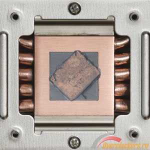

Но сравните отпечатки с нормально нанесенной MX-2:
К счастью, основание Accelero XTREME Plus неплохо обработано. Оно не отполировано до зеркального состояния, но ровное, а следы фрезы на нем тактильно не ощущаются.
Да и конструктивно основание кулера выглядит хорошо. Про расстояние между трубками я уже писал. Здесь добавлю, что трубки в основании радиатора уложены в аккуратные желобки, а все стыки пропаяны.

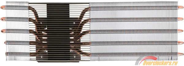

А вот на рассеивающих пластинах, хоть тут и присутствуют характерные «горлышки», следов припоя мне обнаружить не удалось. Кроме того, мягкие алюминиевые 0.4-миллиметровые ребра стоило скрепить на концах. Имеющиеся загибы пластины никак не фиксируют, они легко гнутся. Из-за этого даже только что распакованный радиатор может выглядеть не совсем опрятно. Я специально не стал распрямлять ребра, чтобы вам это продемонстрировать.
А сбоку из-за кривизны трубок радиатор напоминал лампу Аладдина :).
Что это – недоработки предпродажного экземпляра? Надеюсь...
Ну, хотя бы то, что в маленькой секции концы двух трубок слишком короткие – это нормально. Таким незамысловатым способом улучшается совместимость кулера с видеокартами. Не пойди производитель на этот шаг, и из списка поддерживаемых карт пришлось бы исключать не только Radeon HD 5850.
