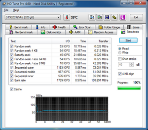

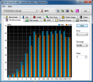

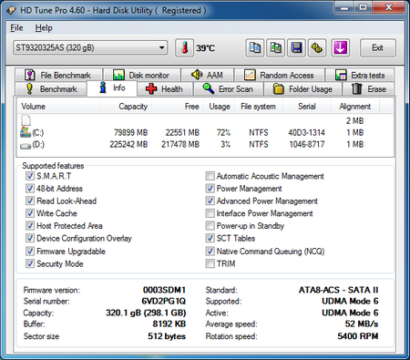

Установленный в ноутбук жёсткий диск производён компанией Seagate. Модель ST9320325AS относится к серии Momentus 5400.6, а её объем составляет 320 Гбайт. Форм-фактор 2,5 дюйма.
Дисковой накопитель не самый быстрый. Он оснащён интерфейсом SATAII и буфером в 8 Мбайт. У него отсутствуют две технологии связанные с уменьшением энергопотребления (Interface Power Management) и шумовых показателей (Automatic Acoustic Management). Скорость вращения шпинделя всего лишь 5400 оборотов в минуту. Для защиты данных при падении, в HDD Seagate применена технология G-Force Protection, которая определяет момент, когда переносной компьютер находится в свободном падении, и убирает головки в парковочную зону. По заявлениям компании жёсткий диск обладает устойчивостью к динамическим нагрузкам до 1000G.

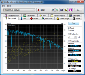

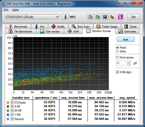

По скриншоту видно, что изначально производитель предлагает разделение емкости HDD в соотношении 80\225 Гбайт. Для системного раздела отпущенного пространства, по моему мнению, мало и в ходе продолжительного общения с ноутбуком его всё равно придётся увеличивать.
За счёт не самых выдающихся характеристик, подопытный показал невысокие результаты: средняя скорость чтения - 56,2 Мбайт/c, время доступа - 18,2 мс. Ощущения от работы далеки от идеальных (по сравнению с дисками 7200 об/c.), ощущается некая задумчивость в работе. Впрочем, никто вам не мешает установить любой другой понравившейся накопитель.
Несмотря на вялость в работе ST9320325AS, отсутствием шума от HDD ноутбук ASUS K52D не отличается. Сказывается полностью пластиковый корпус и недостаток шумо- и виброизоляции.

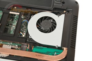

Что касается днища, то можно выделить зону, в которой находится радиатор с вентилятором. Несмотря на возросшую температуру спустя полчаса "игрового" времени, работать с K52D на коленях можно без проблем, дискомфорта пользователь не ощутит.
Начинка ноутбука не нуждается в серьёзном охлаждении, а поэтому у используемой СО присутствует запас "прочности". Температура выдуваемого воздуха не превышала 45 градусов.

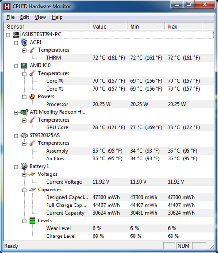

Нагрев процессора и графического ядра не вызывает опасений. В простое их температура практически равна - 55 и 60 градусов соответственно. Под нагрузкой эти значений повышаются не сильно.
При использовании burn-тестов по типу Prime95+Furmark они достигают значений в 70 и 78 градусов. Если же этого не делать, то вы сможете "отделаться" температурами в районе 65 (CPU) и 70 (GPU).
Смущает уровень нагрева жёсткого диска. При непродолжительном обращении к нему, его температура повысилась до 41 градуса. Такими темпами достичь значения 45, при более серьёзной нагрузке, не доставляет труда.

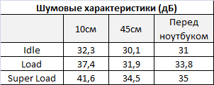

Для замеров мы использовали шумомер AZ Instruments 8922. Уровень шума в комнате составлял 26 дБ, для этого были выключены все электрические приборы и закрыты окна и дверь. Стоит отметить, что использованный прибор гарантирует погрешность не более полдецибела, но только в диапазоне от 30 дБ, поэтому к выданным им значениям следует относиться лишь как к ориентировочным.
В ходе тестирования уровня шума использовались три режима:
- Idle - замеры снимались спустя 10 минут после запуска ноутбука и при отсутствии нагрузки на него;
- Load - циклический прогон бенч-сцены игры FarCry 2 на максимальных настройках;
- Super Load - совместный запуск Prime95 в режиме Blend + нагрузка на графическое ядро с помощью FurMark.
Уровень шума измерялся на расстояниях 10 и 45 см от вентиляционного отверстия системы охлаждения. Кроме этого осуществлялся замер, названный в таблице как "Перед ноутбуком". В этом случае шумомер прикреплялся к штативу, ставился перед испытуемым на расстоянии полуметра, на уровне верхней части рамки экрана. Получалась некая имитация сидящего перед ноутбуком человека.
Как показали измерения - ноутбук остаётся тихим в любом из режимов. Это подтверждают и мои собственные впечатления. Без нагрузки вентилятор работает незаметно, тихо (если, конечно, у вас в комнате не идеальная тишина). При работе с "серьёзными" приложениями его скорость увеличивается, но на уровне шума это сказывается слабо. Чётко услышать "турбину" удаётся лишь в режиме Super Load, однако и тут это не сказывается на слуховых рецепторах - шум не раздражает.

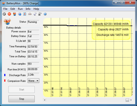

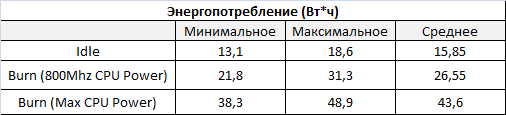

Для мониторинга энергопотребления использовалась утилита BatteryMon, с выставленной ежесекундной частотой опроса. Следствием проведённых исследований стала таблица, представленная ниже:
Всего используется шесть режимов:
- Idle (Минимальное) – режим простоя с минимальной яркостью экрана;
- Idle (Максимальное) – режим простоя с максимальной яркостью экрана;
- Burn 800 МГц CPU Power (Минимальное) – нагрузка процессора с помощью Prime95 (Blend), минимальная яркость экрана;
- Burn 800 МГц CPU Power (Максимальное) – нагрузка процессора с помощью Prime95 (Blend) + нагрузка GPU через FurMark, максимальная яркость;
- Burn Max CPU Power (Минимальное) – нагрузка процессора с помощью Prime95 (Blend), минимальная яркость экрана;
- Burn Max CPU Power (Максимальное) – нагрузка процессора с помощью Prime95 (Blend) + нагрузка GPU через FurMark, максимальная яркость.
Минимальное значение составило 13 Вт*ч. Оно было достигнуто в режиме Battery Save Mode, который ограничивает максимальную частоту процессора в 800 МГц, на минимальной яркости экрана. Увеличение яркости до 100% добавило к потреблению электроэнергии 5,5 Вт*ч. В том же режиме работы, но уже с нагрузкой на все компоненты системы, энергопотребление вышло за границу 30 Вт*ч. Включив режим максимальной производительности мы получили 49 Вт*ч, увеличив тем самым потребление на 50%.

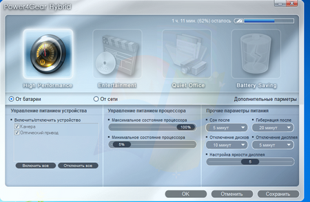

На ноутбуке предустановленна утилита Power4 Gear, которая отвечает за управление энергопотреблением. Несомненно, это полезный инструмент, обладающий необходимым набором возможностей.
По сравнению со стандартными средствами Windows 7 плюсов целых два: переключение профилей на лету с помощью сочетания Fn+Пробел и более наглядное и "яркое" представление настроек. Никаких вам новых эксклюзивных технологий энергосбережения, настроек скорости вращения вентилятора для тихой работы (да и собственно зачем, если он и так тихо работает). Ведь фактически Power4 Gear это дополнительный графический интерфейс планов энергосбережения самой операционной системы Windows 7, чего бы там не говорилось в рекламных слоганах. Последний, кстати, обладает куда большим кол-вом настроек...

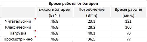

Для оценки времени работы ноутбука мы не используем всем известный тестовый пакет Battery Eater, и отдаём предпочтение ручному замеру и подсчёту. Такой подход позволяет самостоятельно определить рабочие приложения и последовательность их выполнения. Итогом такой работы является имитация реальной работы за ноутбуком.
На протяжении определённой последовательности действий для каждого из режимов замера записывался лог-файл. В дальнейшем он проходил обработку средствами Microsoft Excel, с помощью которых вычислялось среднее значение энергопотребления за время проведённых действий. На основе этих данных и фактической ёмкости аккумулятора высчитывалось теоретическое время работы.
Мы использовали четыре вида нагрузки:
- Читательский – открытие и непродолжительная работа с Word и Excel документами, просмотр страничек в интернете с помощью Google Chrome, Wi-Fi включён, 50% яркости;
- Классический – совмещение Читательского режима + фоновая музыка при громкости 50%, просмотр нескольких роликов на Youtube;
- Игровой – бенчмарк FarCry 2 при максимальных настройках графики, 100% яркости, 100% громкости, Wi-Fi включён;
- Кино – просмотр BD-Rip 1080p, 100% яркости, 100% громкости, Wi-Fi включён.
От полученных значений можно смело отнять 5-7%, которые зачастую требуются для ухода ноутбуку в гибернацию (режим глубокого сна) для сохранения данных при крайне низком уровне заряда аккумулятора.
В итоге с учётом слабой батареи и среднего энергопотребления стоит постоянно держать рядом зарядное устройство и розетку питания на примете. Время работы ноутбука при выполнении повседневных задач составит не более 1,5-2 часов. При просмотре фильмов ASUS K52D выдержит чуть более часа.
