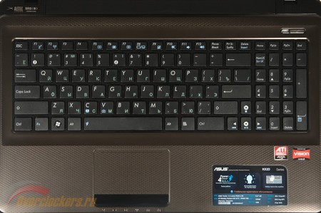

Клавиатура у ноутбука островного типа (chiclet, island-style и т.д), который предотвращает её засорение и лучше противостоит попаданию влаги, хотя конечно же, это всё очень спорно. Подобные сейчас начинают встречаться все в большем количестве современных лэптопов. В случае с ноутбуком ASUS K52D она полноразмерная, с цифровым блоком.
Клавиши набора текста выполнены в виде квадратных "брусков" размером в 15мм по каждой стороне и обладают средним ходом. Нажатие относительно мягкое. В верхнем ряду функциональные кнопки отличаются уменьшенным размером. То же самое касается цифрового блока, клавиши которого занимают лишь 11мм по ширине.
Расположение клавиш можно охарактеризовать как комфортное. Впрочем, привыкать придётся, как и со многими клавиатурами ноутбуков, но в случае с ASUS K52D это займёт не столь много времени. Из недостатков отмечу "гуляние клавиатуры по волне, особенно заметно в центральной части" - именно такую заметку в разделе "Клавиатура" я сделал себе, при тестировании ноутбука. Постараться оценить сей эффект можно по видео представленному ниже.
Естественно, на видео одно, а под пальцами ощущения другие. Если нажимать по клавишам методом перебора (как это сделано на видео), то заметить "гуляние по волне" довольно проблематично, оно "вылезает" лишь при наборе текста. С одной стороны сей эффект можно назвать интересными, с другой же - недостаток очевиден.
Кроме того, немного портит впечатление от клавиатуры и непрактичный глянцевый пластик между клавишами. Отпечатки пальцев и пыль садятся на него очень "эффектно".

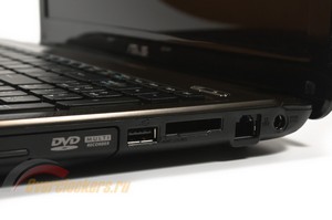

Ноутбук ASUS K52D относится к мультимедийным ноутбукам начального класса, а поэтому я не ожидал от него большого разнообразия интерфейсов.
Для большинства же задач их хватит сполна:
- 1x Microphone-in;
- 1x Headphone-out;
- 1x D-Sub (VGA);
- 3x USB 2.0;
- 1x RJ45 (LAN);
- 1x HDMI;
- 1x Card-Reader 3in1 (SD/MMC/MS);
- 1х гнездо для подключения зарядного устройства
В передней части лэптопа расположен IR-приёмник. Оптический привод располагается с левой стороны.
Разъём для подключения питания также располагается с правой стороны, что несколько неудобно. Не знаю как вы, но я привык подключать питания с левой стороны, а проводить кабель за ноутбук и подключать его в правый "бок" - убейте...
За беспроводные коммуникации отвечает встроенный модуль Wi-Fi Atheros AR9285 стандарта 802.11 b/g WLAN и Bluetooth V2.0+EDR. Проводная сеть выполнена за счёт гигабитного адаптера JMicron JMC250.

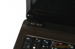

Звуковая подсистема
Звуковая подсистема представлена динамиками от Altec Lansing® с поддержкой SRS Premium Sound... В ноутбуке это заявлено как преимущество, однако, ничего кроме посредственного звука и недостаточной громкости я не услышал.
А вы ожидали чего-то другого от двух небольших динамиков, расположенных в передней кромке ноутбука?

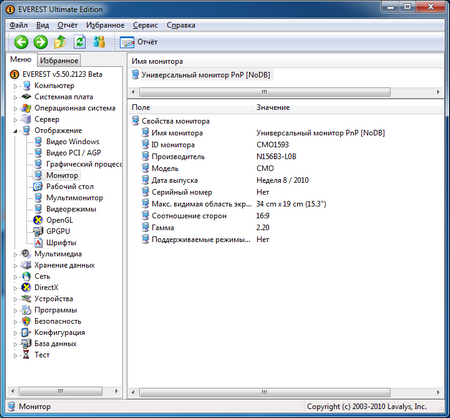

Дисплей ноутбука ASUS K52D произведён компанией CMO по технологии TN+Film, модель N156B3-L0B. Экран глянцевый, со всеми вытекающими минусами и плюсами. Заявленная диагональ 15.6 дюймов, но судя по данным программы Everest, дисплею размером 33x19 см свойственна диагональ 15.3 дюйма. Кто же прав? (к сожалению, линейкой воспользоваться не догадался). Рабочее разрешение составляет 1366x768 пикселей, что соответствует широкоформатному соотношению сторон 16:9. Честно говоря, для такого размера монитора разрешение маловато, а поэтому элементы рабочего стола кажутся несколько великовато. Для решения этой проблемы мне пришлось выставить маленькие значки панели задач (возможно для Windows 7), и изменить размер иконок на рабочем столе.

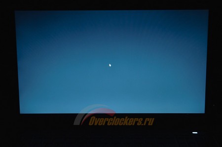

Экран оснащён современной LED (светодиодной) подсветкой, которая расходует небольшое количество энергии, и обладает отличными показателями равномерности подcветки и баланса белого.
По фотографии выше отчётливо виден эффект от применения светодиодов. Подсвечиваемое поле ровное, без видимых недостатков.
Среднее отклонение от центральной точки замера - 6%, максимальное - 17%. При работе за ноутбуком измеренные отклонения вовсе незаметны, заполнение экрана одинаково по всей его площади.

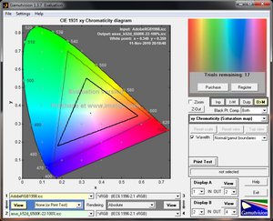

Для всех замеров использовался колориметр Eye-One Display 2. Цветовой охват (ЦО) оценивался с помощью утилиты GamutVision от компании Imatest. Для сравнения и оценки ЦО ноутбука использовались два рабочих пространства: sRGB и AdobeRGB.
На двух видеороликах внутренняя фигура представляет охват K52D, внешние – стандартные пространства для сравнения. Полученные процентные соотношения цветовых охватов ноутбука составляют: 55% sRGB и 38% AdobeRGB. Для работы с цветом такие показатели, естественно, не подходят. Для стандартной же работы - хватит любых значений.

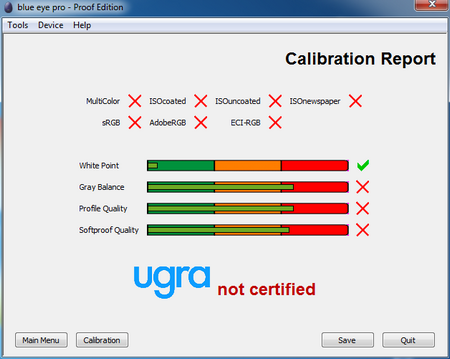

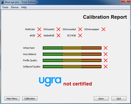

Отчёт UGRA Display Analysis & Certification Tool (UDACT) лишь подтверждает вышесказанные слова о качестве матрицы.
Без профилирования дисплея тест провален на все 100%, т.е первоначальная настройка (или качество матрицы в целом) отсутствует как класс.

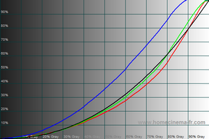

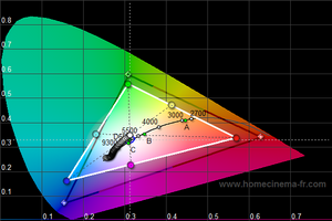

Замеры гамма-кривых с помощью HCFR Colorimeter показали стандартную "картину" современных матриц лэптопов. C помощью программы HCFR Colorimeter производился замер 75 значений черно-белого градиента, по которым и анализировался баланс RGB и составлялись графики гамма-кривых.
Целевая гамма 2.20 отображена жирной чёрной линией, три остальные – каналы Red, Green и Blue. В случае с ноутбуком ASUS K52D сильно поднята синяя линия (такая нынче мода), а красный и зелёный каналы несколько опущены. За счёт такой компенсации средняя гамма составила 1.95. Стоит отметить резкий уход синего канала в светлых полутонах, в том числе их крайних значениях. При работе за лэптопом это будет сказываться невозможность отображения большинства светлых оттенков, а если быть точнее, то в полной их неотличимости друг от друга.

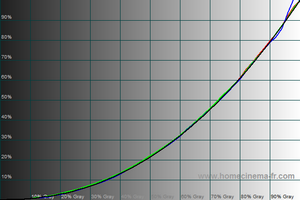

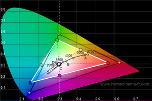

После профилирования, которое осуществлялось с помощью программы Lacie Blue Eye Pro PE, все стало заметно лучше. Гамма-кривые пришли в норму, а среднее их значение составило 2.19. Заметно выровнялась цветовая температура серого клина, немного снизился цветовой охват в жёлто-зелёной зоне.
Повлиял созданный профиль и на отчёт UDACT. Четыре пункта отошли от крайних значений, а один из (White Point - Точка белого) и вовсе пришёл в норму. Главные же параметры остались в своих начальных неудовлетворительных позициях.

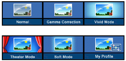

Кроме всего прочего стоит отметить предустановленную утилиту для работы с цветовой гаммой ASUS Splendid Video Enhancement. Доступ к ней обеспечивается за счёт сочетания клавиш Fn+C. Производителем заложено пять режимов: Normal, Gamma, Vivid, Theater, Soft. Так же существует возможность создания своего собственного профиля (My Profile). Как показывает практика, а так же давнее тестирование одного из мониторов ASUS с подобной технологией - ничего лучше режима Normal (выставлен по умолчанию) нет. Все остальные режимы "выкидывают такие фокусы" с гамма-кривыми, что остаётся один вопрос: "Кому это всё надо?" Хорошо, что эту "фичу" не выставляют на показ, и не рекламируют в описании ноутбука. Иначе - дополнительный минус в разделе "Выводы" был бы обеспечен.
